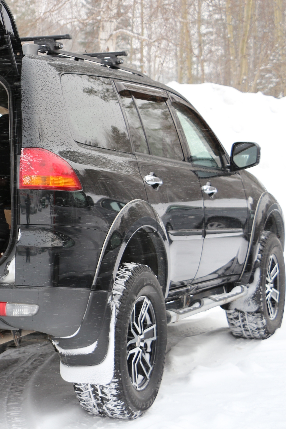

285-65-17 Бридж Айскрузер 7000, диски 17х8 ЕТ20, лифт подвески.Wlast писал(а):Друзья сбросьте фото кто ездит на шинах 285 60 17 и 285 65 17.
Спасибо!!!
