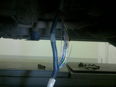

Сегодня починил блокировку. Диагноз абсолютно аналогичный - перебитый провод от датчика к приборке. Хотя, наверное, правильнее его назвать сгнившим. Всего за 2 года, это песец, товарищи...olegro писал(а):... или с проводкой.Хуанито писал(а):Лампочка продолжает моргать. Сделали вывод, что БЗД работает, но видимо, что-то с датчиком.
Тоже было и у меня. Фактически БЗД включалась, а лампа продолжала мигать. Неподалеку от моста был обнаружен перебитый провод и вуаля![]()
Чуть подробнее расписано в бортжурнале: http://www.drive2.ru/l/5484271/

1. Нормальная изоляция не рвется. По крайней мере как фантик от бумаги - от первого воздействияdrozd272 писал(а):Чуток на изоляции надрыв,далее пошло гниение.Льют у вас там всякую гадость на дорогу,вот и вся проблемя,что ты хочешь от провода,если радиаторы кондеев люминь,становятся лысыми...
2. Реагенты льют в Москве. Вот только я по Москве дай бог 5% пробега наездил. У меня МПС для загородных поездок. А там нет реагентов - там песок в основном сыпят. Если вообще хоть что-то посыпать утруждаются.
3. А еще с АКПП абсолютно аналогичные пробемы имеются: http://pajero4x4.ru/bbs/phpBB2/viewtopi ... 1&t=135995

Причем здесь радиатор, если ссылка выше на тему, в которой описано, как проводка была перебита в жгуте к АКПП???drozd272 писал(а):Ну и что,вон у теан ниссан тоже убрал радиатор,там вообще АКПП больше года не живёт.Ты почитай сторонние форумы,потом наш МПС хай.
http://pajero4x4.ru/bbs/phpBB2/download ... 181457&t=1
