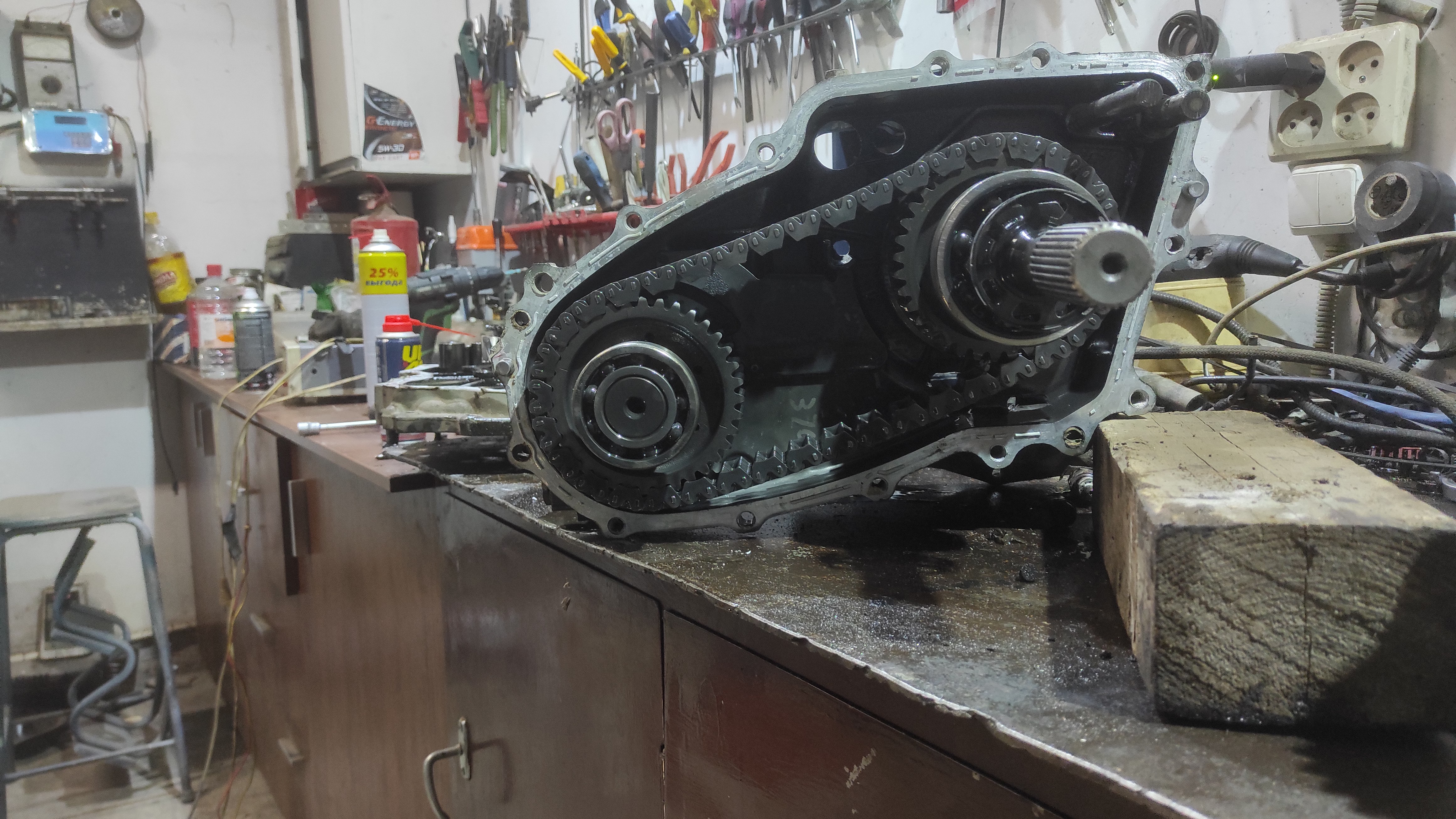

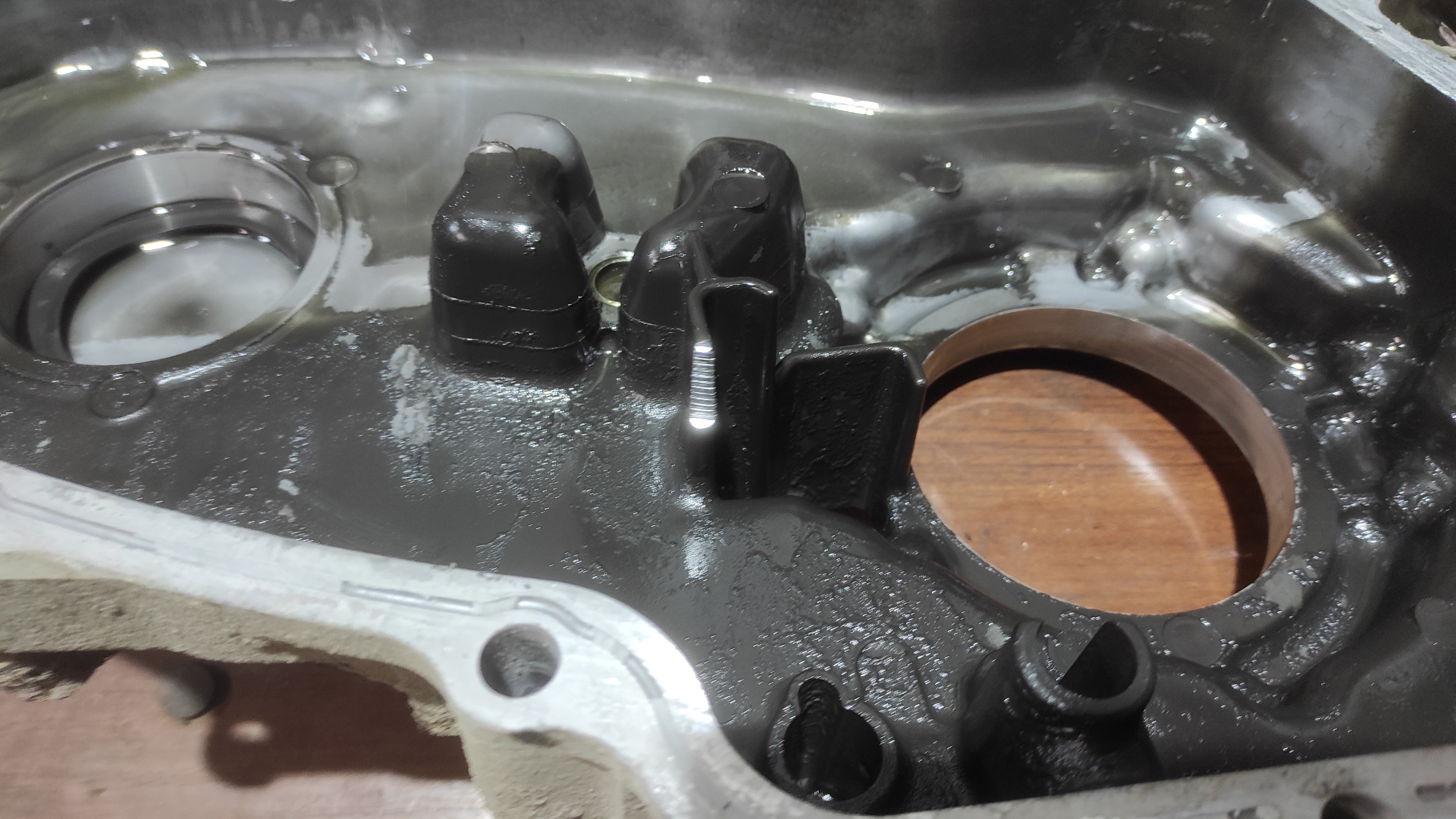

Всем привет! Появились 2 проблемы:
- люфт в трансмиссии в 4wd и 2wd одинаковый.
- гул, иногда появляющийся при разгоне, в основном на скорости выше 50. Бывает, нажал на газ, отпустил, снова нажал и гула уже нет.
Снял задний кардан, в обоих шрусах есть небольшой люфт. В заднем редукторе люфта нет. В раздатке немного есть, её и снял для начала. Масло оказалось цвета металлик. Внутри увидел только растянутую немного цепь, она уже немного корпус пилить начала.
По люфтам похоже всё понятно, везде по чуть чуть и собирается один большой. А вот по цепи, может подпилить корпус и так собрать? Может гул был из за того, что цепь скребла о корпус?
