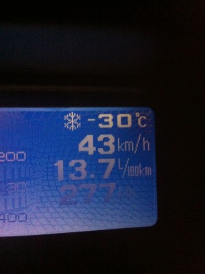

С утра -40. В баке 20 литров Арктики (-45) + 40 литров зимней соляры (-35) + ТДА. Вебаста запустилась и отработала час. Акки крутнули настойчиво. Мотор запустился с первого раза. Лампа давления потухла через секунду (Мобил1 0-40). Пробег топливного фильтра 2ткм. Ещё раз запустил Вебасту и включил подогрев топлива в баке. Десять минут курю и дергаю ручку АКПП туда-сюда. За это время прогревается салон. Потихоньку выезжаю со стоянки ... :*BYE*:

olegro писал(а):С утра -40. В баке 20 литров Арктики (-45) + 40 литров зимней соляры (-35) + ТДА. Вебаста запустилась и отработала час. Акки крутнули настойчиво. Мотор запустился с первого раза. Лампа давления потухла через секунду (Мобил1 0-40). Пробег топливного фильтра 2ткм. Ещё раз запустил Вебасту и включил подогрев топлива в баке. Десять минут курю и дергаю ручку АКПП туда-сюда. За это время прогревается салон. Потихоньку выезжаю со стоянки ... :*BYE*:
Кстати, по поводу вебасты и ее влияния на аккумуляторы.... Странно, но факт, но работающая вебаста благоприятно влияет на сами аккумуляторы, постепенно разогревая их малым током потребления...
Было дело, когда замерзший аккумулятор после недели простоя при -40 градусов, который даже не хотел принимать на себя заряд зарядного, разогревался малым током вебасты и выходил на рабочий режим для прокрутки стартера...
А прыг-прыг при выезде со стоянки очень знакомо, говорят что полностью мостовые машины так не прыгают - у них рычаги не замерзают :)
