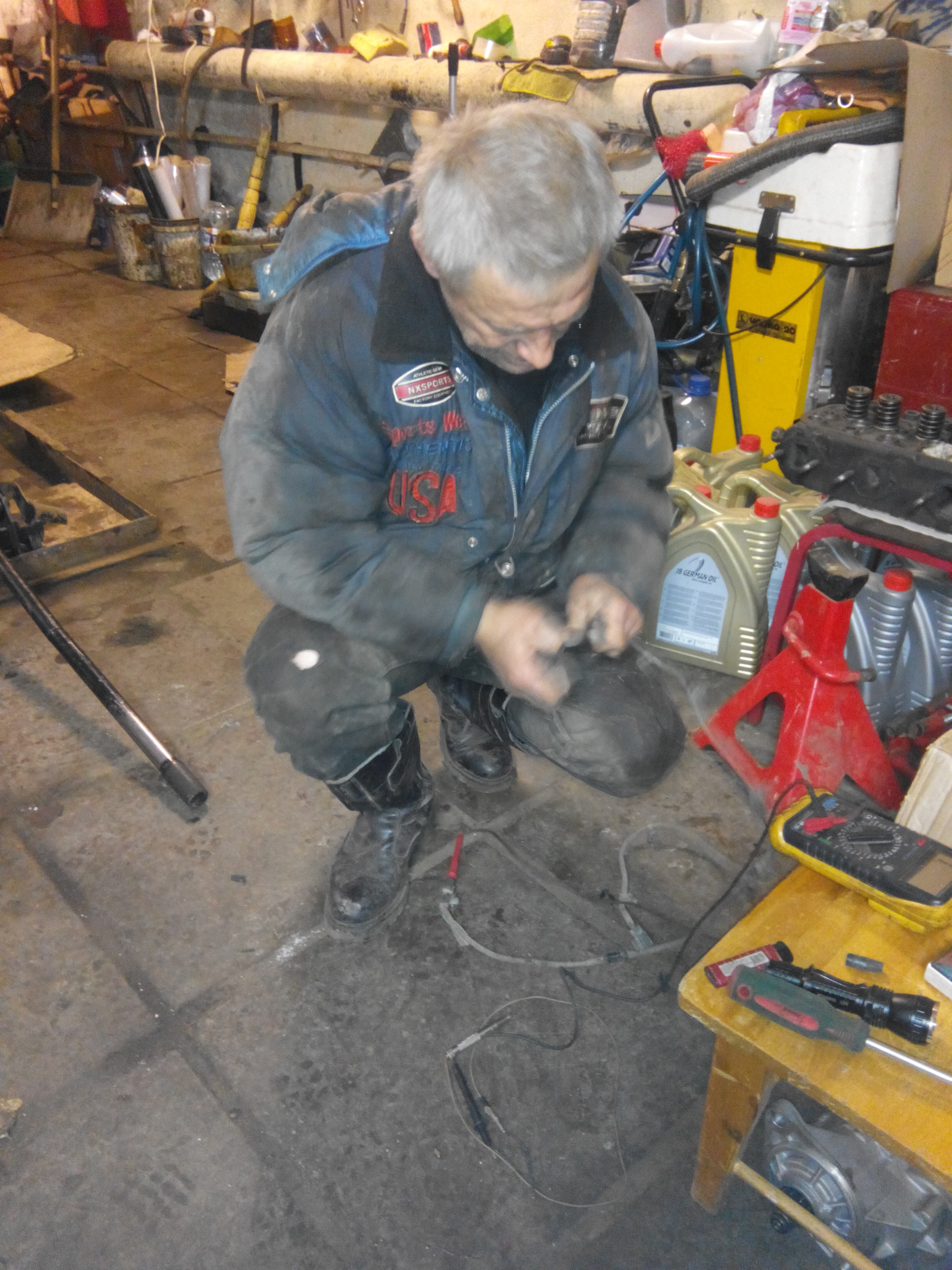

Нашли обрыв провода от датчика. Провод надставили и соединили. Лампа продолжает моргать. Что интересно, даже при включении зажигания, на прибором щитке при самотесте лампа на БЗД загорелась как обычно, потом гасла. Есть намерение прозвонить весь кабель до электронного блока управления полным приводом. Кстати, кто-нибудь может подсказать как до него добраться, может выложите схему где он расположен в НМПС ?
Спасибо заранее.
Насчёт того что может не включается БЗД, то протестируем ещё разок, но в понедельник, хотя если честно, через руки Тимура прошло за 15 лет несметное число разных джипов, не доверять его вердикта у меня пока не было оснований.

Все, мужики, разрешилось.
Нижайший поклон земляку Святу и мастеру Тимуру. Их диагноз совпал. Вердикт смотреть внимательнее провод от датчика. Оказалось, что был поврежден в 2-х местах. Провод сняли, прозвонили, соединили, заизолировали, поставили на место. Подсоединили, при включении лампочка мигнула пару раз и загорелась, одновременно с ней загорелась пиктограмочка АБС. При отключении гаснет и АБС и БЗД.
