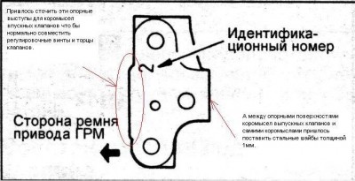

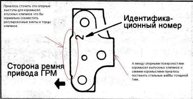

OreSHik,Pteradaktel,что за ерунда такая у меня?Сегодня пришлось что бы совместить регулировочные винты на коромыслах с торцами клапанов сточить почти заподлицо опорные выступы на крышках подшипников куда упираются коромысла впускных клапанов,а между поверхностями коромысел выпускных клапанов и крышками подшипников добавить стальные шайбы по 1 мм.Распредвал,крышки подшипников,коромысла и ось снял с родной головки,там трещина под форкамерой на первом цилиндре и все это поставил на другую б/у головку и вот такая фигня получилась.

Сфотографируй головку сверху,чтоб видно было,что там у тебя получилось.Так на словах вроде и понятно о чём ,но не наглядноZakir69 писал(а):OreSHik,Pteradaktel,что за ерунда такая у меня?Сегодня пришлось что бы совместить регулировочные винты на коромыслах с торцами клапанов сточить почти заподлицо опорные выступы на крышках подшипников куда упираются коромысла впускных клапанов,а между поверхностями коромысел выпускных клапанов и крышками подшипников добавить стальные шайбы по 1 мм.Распредвал,крышки подшипников,коромысла и ось снял с родной головки,там трещина под форкамерой на первом цилиндре и все это поставил на другую б/у головку и вот такая фигня получилась.

Оке,сфоткаю как в гараж попаду)Если в 2-х словах то все 8 коромысл пришлось сместить по оси в сторону маховика.OreSHik писал(а):Сфотографируй головку сверху,чтоб видно было,что там у тебя получилось.Так на словах вроде и понятно о чём ,но не наглядноZakir69 писал(а):OreSHik,Pteradaktel,что за ерунда такая у меня?Сегодня пришлось что бы совместить регулировочные винты на коромыслах с торцами клапанов сточить почти заподлицо опорные выступы на крышках подшипников куда упираются коромысла впускных клапанов,а между поверхностями коромысел выпускных клапанов и крышками подшипников добавить стальные шайбы по 1 мм.Распредвал,крышки подшипников,коромысла и ось снял с родной головки,там трещина под форкамерой на первом цилиндре и все это поставил на другую б/у головку и вот такая фигня получилась..
