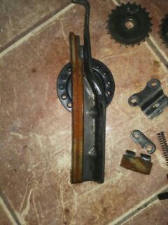

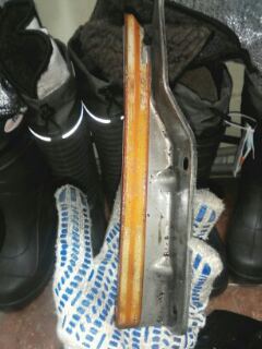

привет. наконец забрал своего крокадильчика. мотор шепчет просто сладко. но старые детали просто пугают. Нижний успакоитель просто сломан пополам.winter1971 писал(а):Ну что у тебя с ремонтом ГРМ? Затянулся?рыбакоп191190 писал(а):да нет, просто голова на месте, машинами с детства занимаюсь. первая была ваз 2106 собранная руками моими по каждому болтику, сейчас ленивый стал. а так стук в моторе появился непонятный вот и полез вовремя. фотки со старыми деталями позже скину как заберу

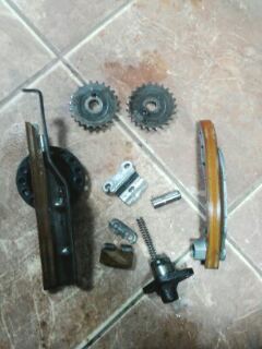

рыбакоп191190 писал(а):привет. наконец забрал своего крокадильчика. мотор шепчет просто сладко. но старые детали просто пугают. Нижний успакоитель просто сломан пополам.winter1971 писал(а):Ну что у тебя с ремонтом ГРМ? Затянулся?рыбакоп191190 писал(а):да нет, просто голова на месте, машинами с детства занимаюсь. первая была ваз 2106 собранная руками моими по каждому болтику, сейчас ленивый стал. а так стук в моторе появился непонятный вот и полез вовремя. фотки со старыми деталями позже скину как заберу

winter1971
- Сообщения: 2948
- Зарегистрирован: 24 фев 2013, 17:00
- Двигатель:: 4M41 дизель
- Мой автомобиль(и):: Mitsubishi Pajero 3 Dakar 3.2 2006г.в.
- Откуда: ЯНАО
- Благодарил (а): 25 раз
- Поблагодарили: 98 раз
Re: замена цепи грм 4м41
Жаль что выложил не сами фотографии, а их tmp. Разглядеть нифига не получается.рыбакоп191190 писал(а):парни после увиденного совет по чаще залазить под клапанную крышку

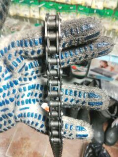

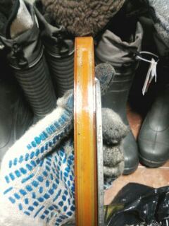

winter1971 писал(а):Жаль что выложил не сами фотографии, а их tmp. Разглядеть нифига не получается.рыбакоп191190 писал(а):парни после увиденного совет по чаще залазить под клапанную крышку
