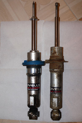

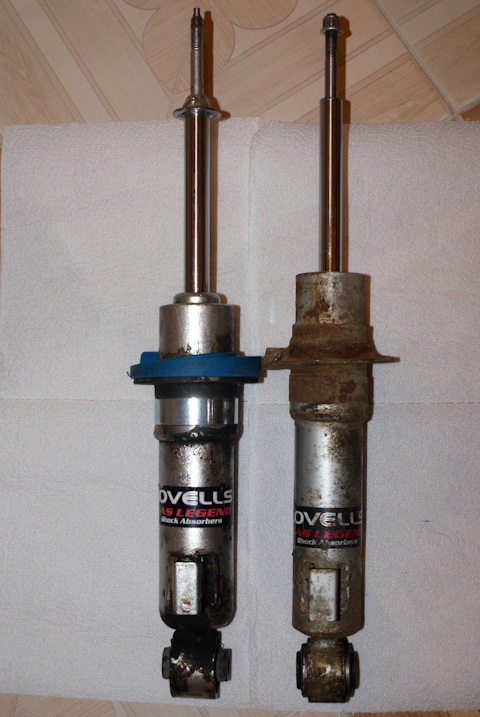

Берг, единственный ОД в РФ уже пол года не ОД. Говорят устали от брака по амикам и возврата..... Однако нашлись добрые люди и достали мне сертификаты на ограниченную партию Ловеллсов.
А как разнится продукция- олд и нью....
У меня амортизаторы были когда-то одни из первых, завезённых в РФ..... https://www.drive2.ru/l/10333477/
