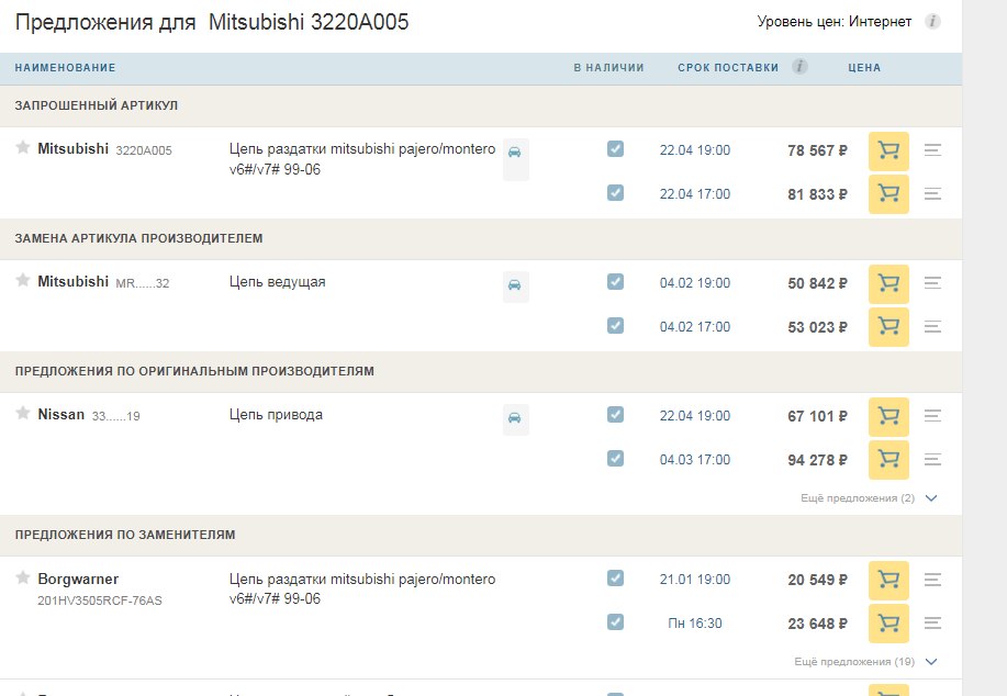

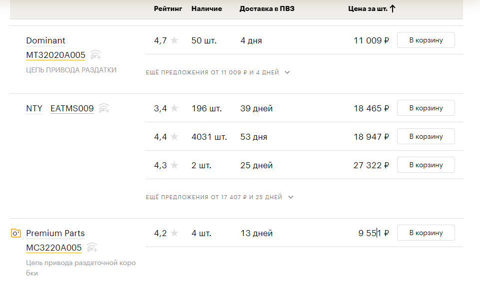

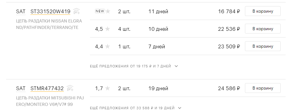

hc2hunter писал(а): 04 янв 2025, 18:41 ну или раздатку "новую" с Владивостока заказать тыщ за 20-25...
Думаю там таких не "новых", не "старых" не найдёшь.
А вот цепь вполне себе можно купить. 3220A005
dvm99
Сообщения: 22794
Двигатель:: 6G72, 12клап.,
Откуда: Свердловская обл.
Благодарил (а): 779 раз
Поблагодарили: 1121 раз
П3 гул - резина? Редуктор? Кардан?
Сообщение dvm99 »
SNOOPER писал(а): 04 янв 2025, 19:05 А вот цепь вполне себе можно купить. 3220A005
Всегда с трепетом жду, когда постигнет меня сия участь с цепью. Пока проносит, и ресурс цепи стараюсь экономить по возможности.
Там такие цены!

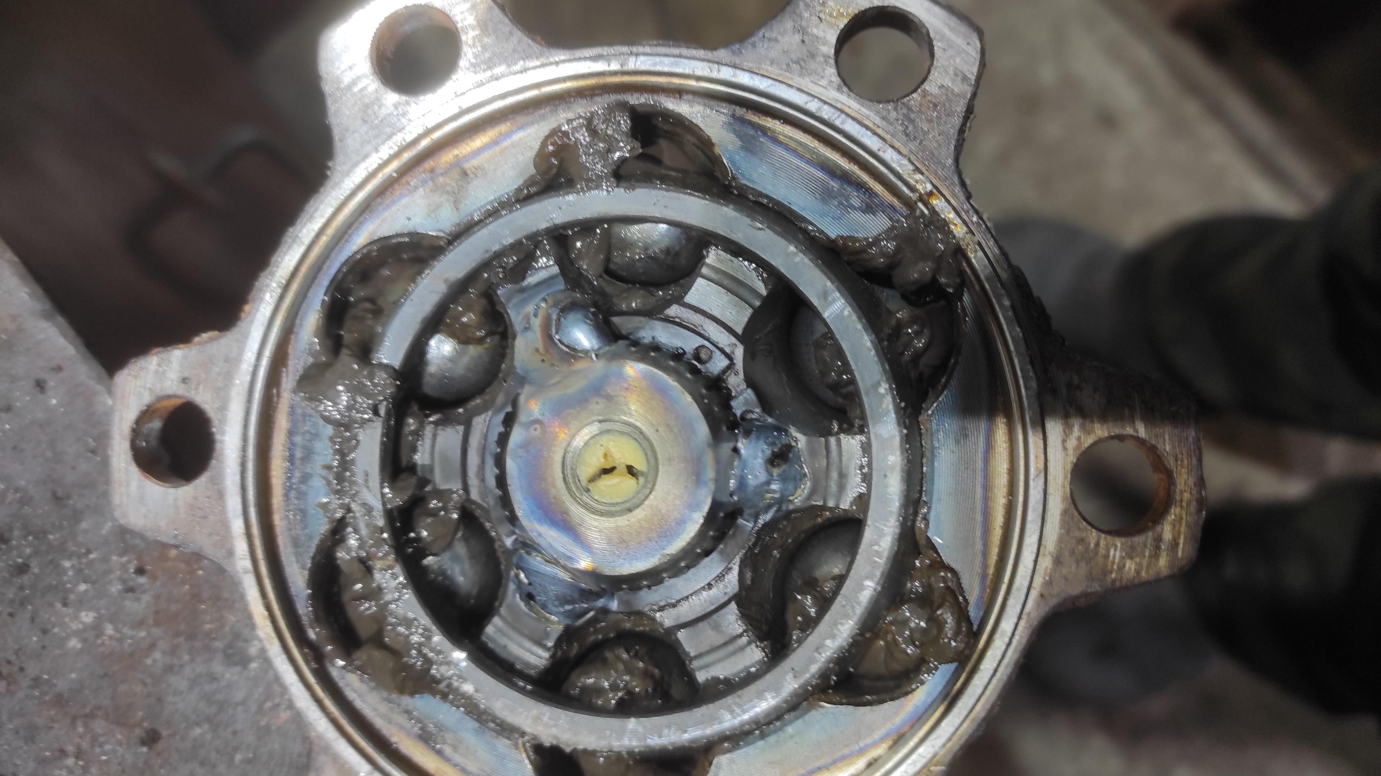

maxkam писал(а): 04 янв 2025, 23:09 Нашёл кардан задний на разборке, а он оказался короче. Тоже разные похоже они. Думаю, может купить и шрусы пересадить?
Снял крышку шруса, он оказывается люфтит на шлицах. Значит замена ШРУСов скорее всего не решит проблему...

Раздатку собрал, установил. Кто-то закручивает обе верхние гайки?
Прокатиться пока не получится, жду задний сальник, припозднился он.
Шлицевую заварил вот так, этого достаточно?))
