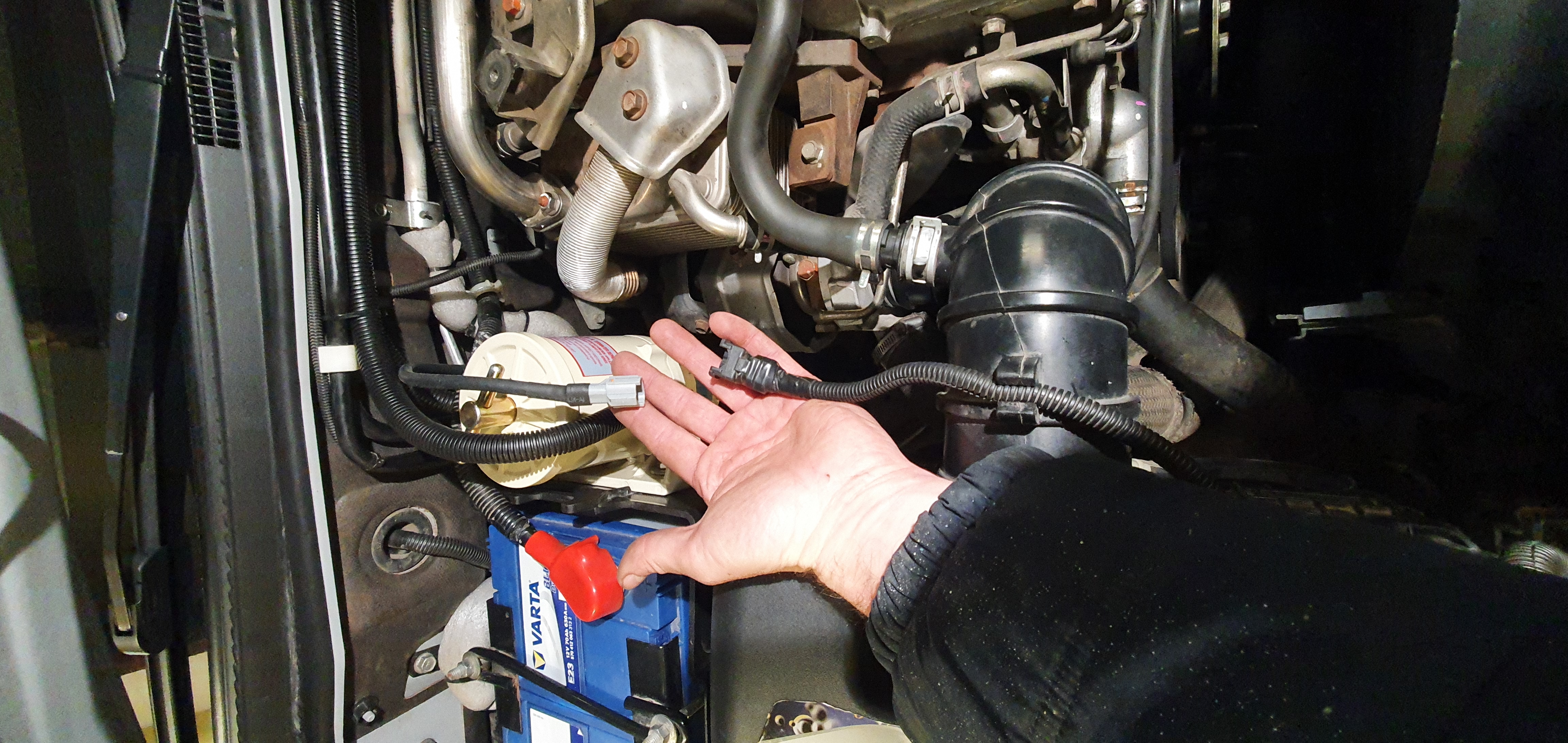

Здраствуйте! Устанавливаю сепаратор на автомобиль Паджеро 4 2008г. Сепаратор оборудован теном для подогрева топлива. Кто как реализовал его подключение? Возникла мысль! Возможно ли его подключить к разъему который идет на обогрев сапуна картерных газов. Смотрел видео Виталий74. Там он наглядно показывает его работу в штатном режиме. Какой алгоритм его работы этого разъема, в принципе? В данный момент, он просто бездействует и был примотан к жгуту.

Куда бы Вы его не подключали, это нужно делать через доп/реле и предохранитель на соответствующий ток. Нагреватель потребляет приличный ток, особенно в момент подключения...

Потому и узнаю, как это реализовано штатно. Возможно, там уже все подключено через реле.

Подогреватель сапуна включается вместе с замыканием контактов датчика разряжения в топливной системе. Поправлюсь, в датчике имплантированного в корпус кронштейна с насосом подкачки топливного фильтра. Это что бы не было разночтений. Подключать подогреватель сепаратора в эту цепь смысла не имеет, он должен управляться автономно, по температурной ситуации...

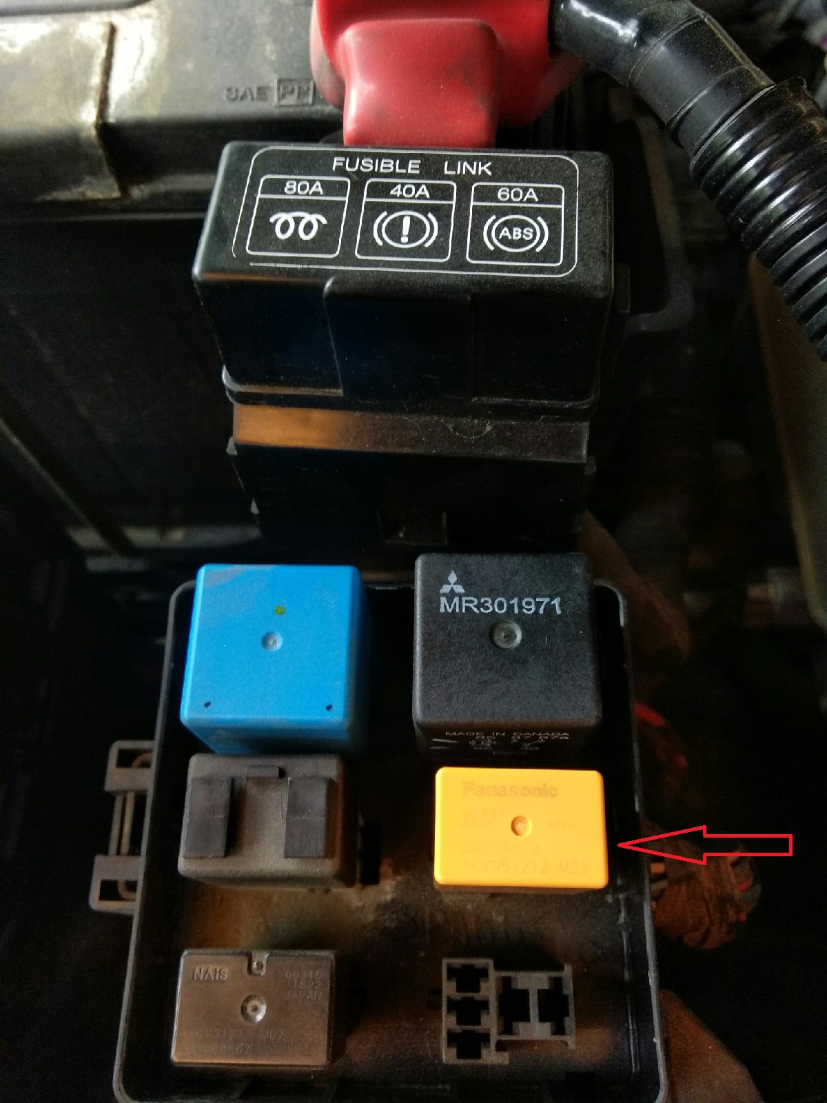

Проверил напряжение на контактах разъема обогрева сапуна. Отсутствовало и при включении зажигания и после запуска двигателя.

Serfer99 писал(а): роверил напряжение на контактах разъема обогрева сапуна. Отсутствовало и при включении зажигания и после запуска двигателя.
Реле скорее всего нет.
стрелочкой отметил реле
