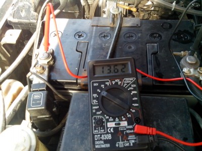

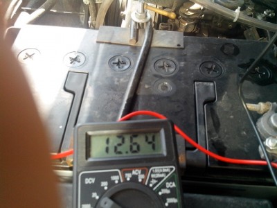

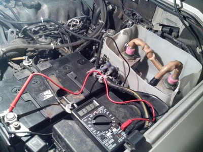

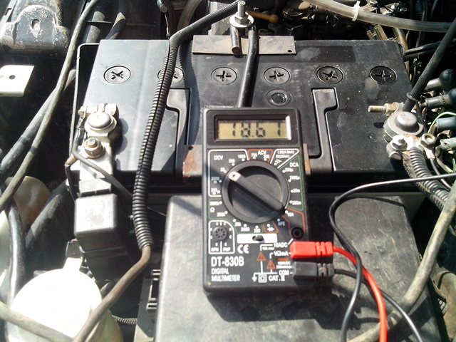

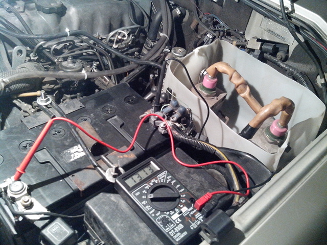

привет всем!!!
на протяжении года кипят и горят аккумуляторы!
решил заняться этой проблемой:
было напряжение бортсети-14,5в.
ну думаю перезаряд-попробую вылечить диодом-около вольта на диоде упадет.
обрезал провод генератора и померил напряжение без нагрузки-18,6в.на холостых, 17в. на оборотах.
прицепил лампочку 50Вт.(5 ампер) гена просел до 15в.
реле регулятор наполовину помер, и так я проездил год!!!!!!
но, если при работающем на холостых двс без нагрузки генератора обороты стабильные, подключаю генератор-двигатель нагружается очень сильно, падают немного обороты(генератор ампер 40 не меньше давит) напяжение бортсети 13,6 и растет вверх, ну и так до 14,5
по мере закипания аккумулятора он меньше сопротивляется, генератор тока дает меньше и холостые становятся более ровные.

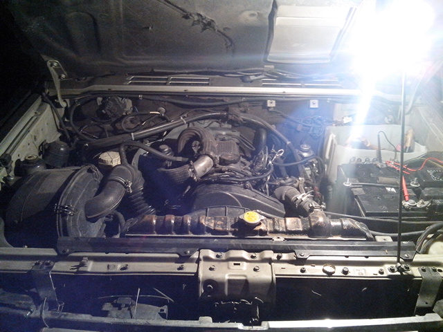

решать проблему надо, но гену снимать уже сил нету(5 раз за год снимал), после гены, перед акб в разрыв цепи поставил два диода. акб вроде не кипит!
прилагаю фоты(смотреть снизу вверх)

Re: ВСЁ что касается генератора!! задавайте вопросы!!

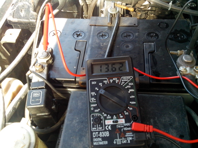

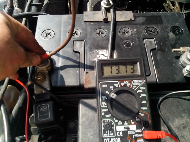

с подключенными диодами не ясно на фото видно 13,13в.
покатался день без фар 13,3в., с фарами 13,17в.
понятно, что это не правильно, но на время пойдет!
дайте совет, че ему(генератору) надо???
4д56 1993 год японец, стоит 12000 лебедка.
и второй акб давно хотел убрать по плановому облегчению авто.

Ну и колхоз с диодами
Что значит кипят? Прям булькают, или просто вода уходит и доливать нужно?
Хотя конечно надо ещё быть уверенным в показаниях тестера. Китайские частенько чудят и врут.
Я бы посоветовал пока отступиться от генератора, а акцен бы сделал на АКБ. Надо ихоба отцепить и нормально зараядить от зарядного устройства. Потом выждать не менее 8-и часов, и после этого замерить на них напругу.
- Это не много, не должно кипеть. А вообще в мануале есть таблица, где приведено соответствие напряжения от температуры. 14,5в - не выходит за пределы таблицы.пузотерка писал(а): было напряжение бортсети-14,5в.
- это вполне нормальная картина, т.к. генератор во-первых- не нагружен, а во-вторых- с него идёт не читая ровная линия постоянки, а пульсирующее напряжение, т.е. присутствует переменная составляющая, причём не синусоида, а "пила". Поэтому при измерении тестером возможны казусы с его враньём.обрезал провод генератора и померил напряжение без нагрузки-18,6в.на холостых, 17в. на оборотах.
кипят(булькают) как вода в чайнике!!!
тестор не врет, проверял мультиметром, не врет!
ну у меня на хонде(до паджерика) трансивер стоял 857 и показывал питание, иногда когда ниче не включено напряжение 12,3 показывал, но стоит включить фары или печку-сразу 13,9-14,1 я так понимаю без нагрузки он не кипятит аккумулятор зря, но хонда была старая и х.з.
ну смотри: утром выхожу(машина всю ночь стояла) акб-12,6 завожу и напруга почти сразу 14 и почти сразу закипают, напрягают потеки с акб (следы кипения, испарения)
акб новый-весной брал
прошлые акб сдохли от перезаряда, постоянно кипели.
что-то здесь не так, пока я не понял, но от 14 вольт обычно акб не кипят!!!

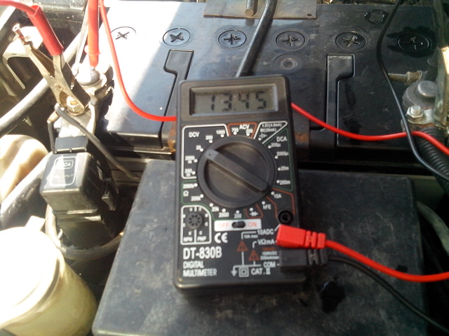

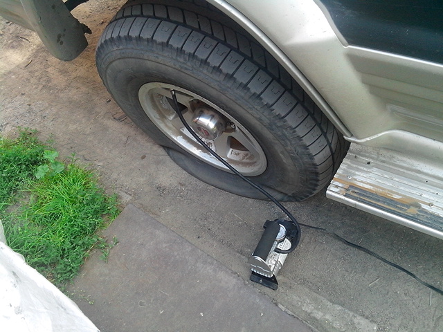

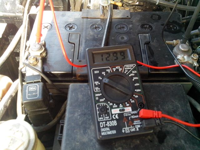

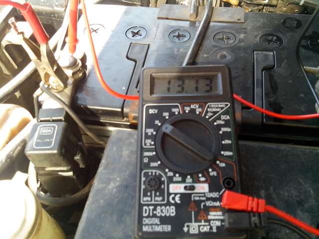

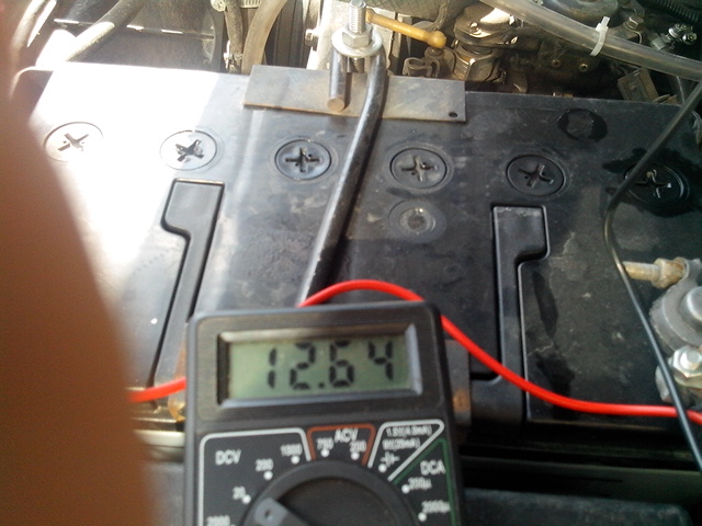

ну и вот: машина больше 12 часов стояла 12,6в.
завел сразу 13,6в.
подцепил компрессор 13,4в.+включил фары 13,13в.
все выключил 13,6в.
заглушил 12,99
читать снизу вверх(это все с диодами)
завел сразу 13,6в.
все выключил 13,6в.
заглушил 12,99
- Вложения
пузотерка, у меня полтора года стоял какой-то левый регулятор, выносной... Он всегда при любой температуре выдвал 14,7В . Ничего никогда не кипело...
Таблица:
– 20°С ---14,2-15,4
20°С -----13,9-14,9
60°С -----13,4-14,6
80°С -----13,1-14,5
Таблица:
– 20°С ---14,2-15,4
20°С -----13,9-14,9
60°С -----13,4-14,6
80°С -----13,1-14,5
сам не дурак, но: у моего брата на марке точно такой-же акб 90(вместе брали весной) и у него 13,9 и ничего не кипит!
да, кстати после запуска 13,6 а когда покатался часик(сейчас) напруга 13,3(это все с диодами) и генератор намного меньше сил у двс забирает.
стоят у меня два диода последовательно, если один убрать то примерно 14 вольт ровно будет.
ну и поидее акб не должен кипеть.
с таблицей получается все нормуль, почему кипит акб???
