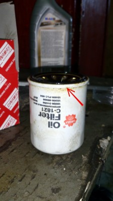

В день пиковых морозов (-27) побежало масло из корпуса масляного фильтра, который поставил оф. сервис на нулевом ТО полгода назад. Текло только при холодном пуске.
Вовремя заметил, заменил фильтр, долил масло, проблема больше не повторялась, но и морозы ушли. Кто что думает, почему это произошло? Вот несколько версий:
1. бракованный фильтр;
2. сервисмены перетянули фильтр и повредили его корпус;
3. фильтр меньшего диаметра (см. также п.2) и объема;
4. жидкое масло Mobil 0W40;
5. не сработал редукционный клапан в маслонасосе;
6. быстрый запуск двигателя (буквально после одного оборота) и высокие начальные обороты после пуска.

Че там,не видно на фотографии нифига?Могли просто недотянуть фильтр.Как был,плотно накручен?Плюс пункт 6 конечно-же.Фильтр Sakura?Сам привозил или официалы поставили неоригинал?

Фильтр затянут был нормально. Сочилось именно из корпуса фильтра. Ставили официалы свой.Nemettc писал(а):Че там,не видно на фотографии нифига?Могли просто недотянуть фильтр.Как был,плотно накручен?Плюс пункт 6 конечно-же.Фильтр Sakura?Сам привозил или официалы поставили неоригинал?
