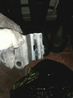

winter1971 писал(а):Жаль что выложил не сами фотографии, а их tmp. Разглядеть нифига не получается.рыбакоп191190 писал(а):парни после увиденного совет по чаще залазить под клапанную крышку

- Вложения
- tmp-cam-313013123.jpg (9.13 КБ) 949 просмотров

сказали что смысла нет менять , можно было и распредвальные не менять, но я их купил уже. вот то что Нижний малый успакоитель пополам сломался даже мастера подофигели !!!!winter1971 писал(а):Что по сдвоенной звезде привода сказали?

Re: замена цепи грм 4м41
Так можно было и цепь оставитьрыбакоп191190 писал(а):сказали что смысла нет менять , можно было и распредвальные не менять, но я их купил уже.winter1971 писал(а):Что по сдвоенной звезде привода сказали?
Так можно было и цепь оставитьwinter1971 писал(а):рыбакоп191190 писал(а):сказали что смысла нет менять , можно было и распредвальные не менять, но я их купил уже.winter1971 писал(а):Что по сдвоенной звезде привода сказали?
да нет в том то и дело что цепь бедовая, она когда резала по металу верхнему успокоителю на ней стертость образовалась и я не стал рисковать
ну тогда и получается вывод что если вовремя менять верхний успакоитель и натяжитель то всех этих проблем можно избежатьSNOOPER писал(а):Так он в 99% ломается если верхний сточен.
Если цепь вытянута, то какой смысл менять натяжитель? Он же не безразмерный и бесконечно натягивать цепь не в состоянии. Для этого и существуют минимальные допуски сведЕния звеньев цепи в самом узком месте. И опытным путем был определён максимальный вылет натяжителя.рыбакоп191190 писал(а):ну тогда и получается вывод что если вовремя менять верхний успакоитель и натяжитель то всех этих проблем можно избежатьSNOOPER писал(а):Так он в 99% ломается если верхний сточен.
