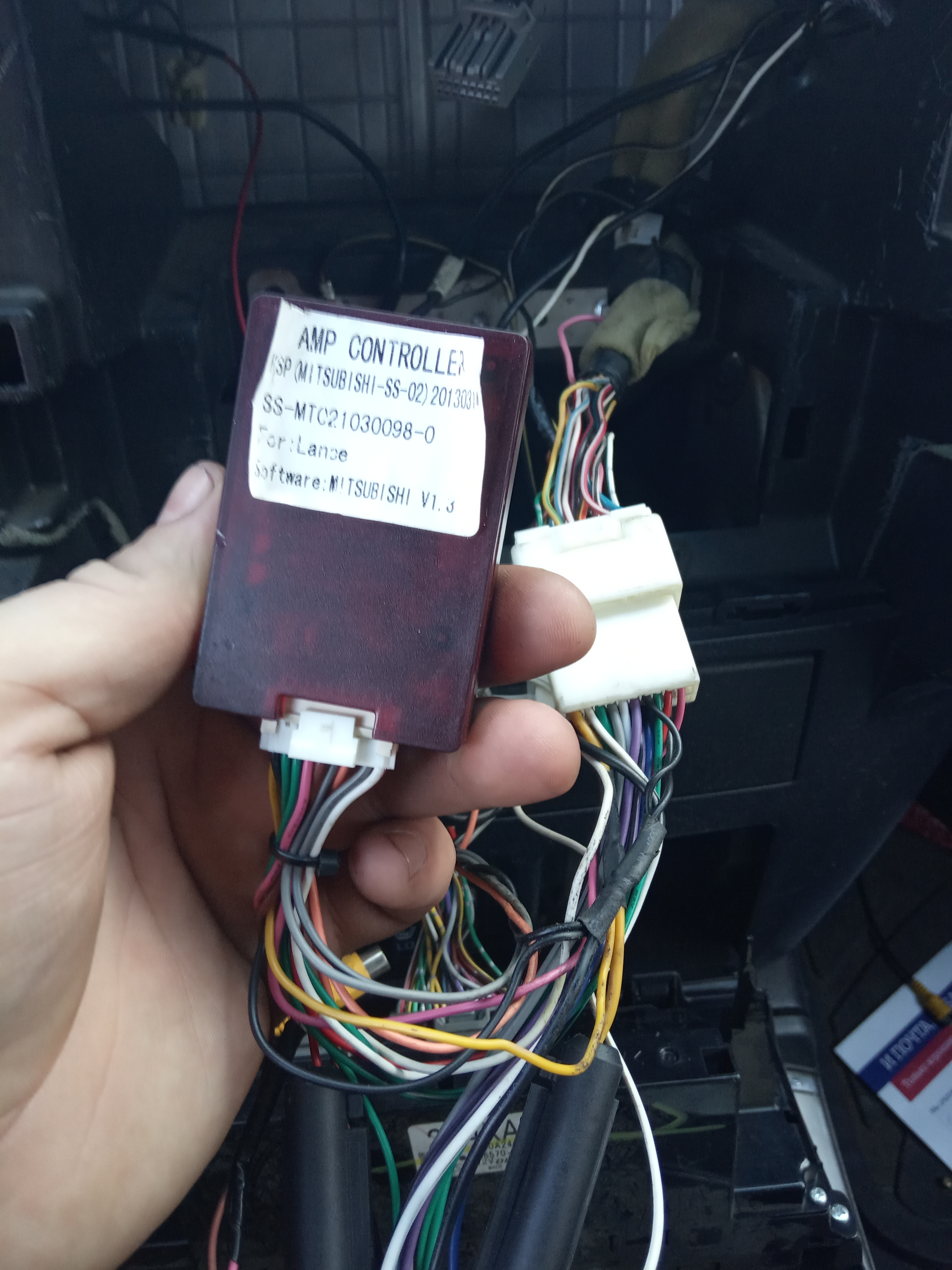

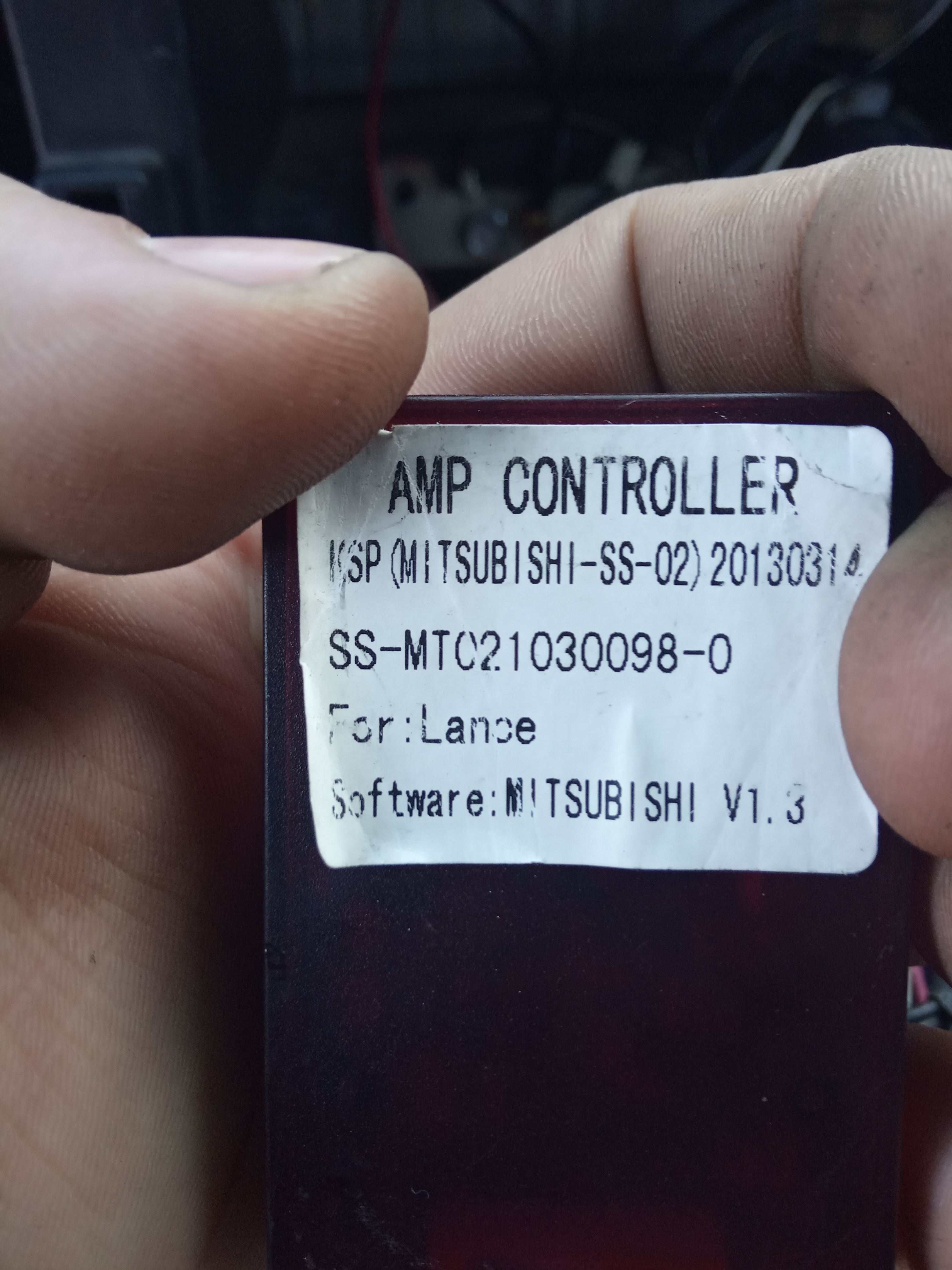

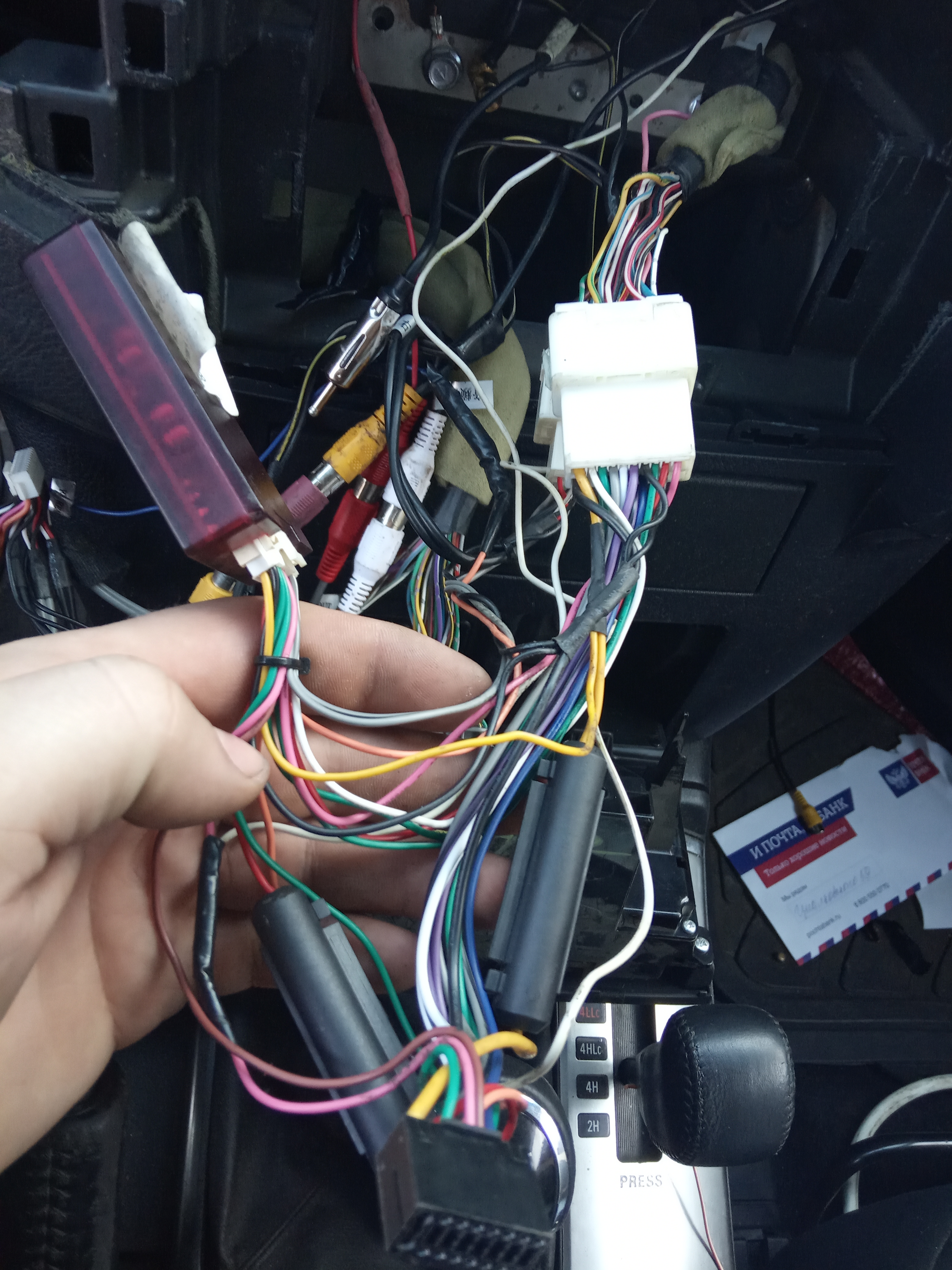

Народ, подскажите: при покупке стояла магнитола на 7", наподобие
Сейчас заказал с Кита вот такую:
https://ru.aliexpress.com/item/9-Androi ... 76f1e0a2-1
Все работает, но нет звука. Старая была подключены через некий AMP Controller.
Куда копать? Благодарю

Wiggum писал(а): 17 мар 2019, 13:33 Народ, подскажите: при покупке стояла магнитола на 7", наподобие
P.S. Я правильно понимаю, что Рокфор определяется наличием сабвуфера, чейнджера и потолочным ДВД? Ничего из этого у меня нет.
Старая ГУшка у Вас на руках? Если да, то попробуйте взять ее проводку. Разъемы - одинаковые.
Если машина без Рокфорда, то Канбас(коробочка у Вас на фото) также обязателен, насколько я помню.
ЗЫ. Готовьтесь к перегревам новой ГУ. В отличие от старой, эта будет греться как утюг.

BabyHummer A-328 писал(а): 18 мар 2019, 09:21 Старая ГУшка у Вас на руках? Если да, то попробуйте взять ее проводку. Разъемы - одинаковые.

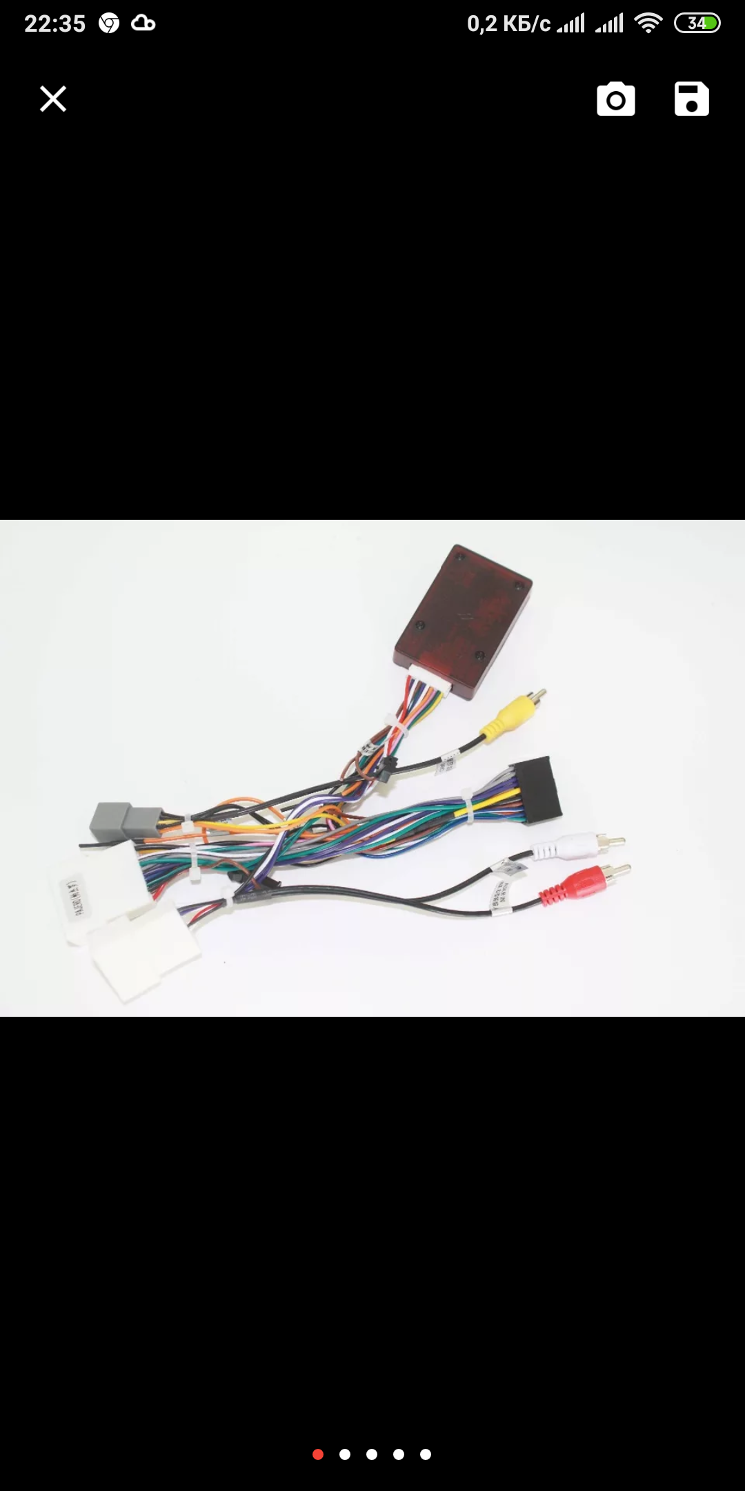

Адаптер Canbus как раз нужен для запуска штатного усилителя Рокфорд.
Надо смотреть настройки нового ГУ, вроде есть режим работы с усилителем и без.

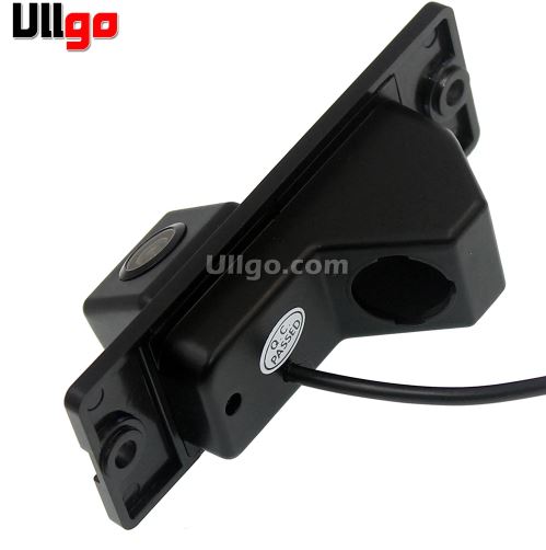

Выбирал на Али, в итоге, заказал Idoing 9"Android 8.0 4G+32G 8Core 2Din Steering-Wheel For MITSUBISHI PAJERO V97 Car Multimedia Player Fast Boot GPS+Glonass
https://ru.aliexpress.com/item/9-Androi ... 33edZpAOpR

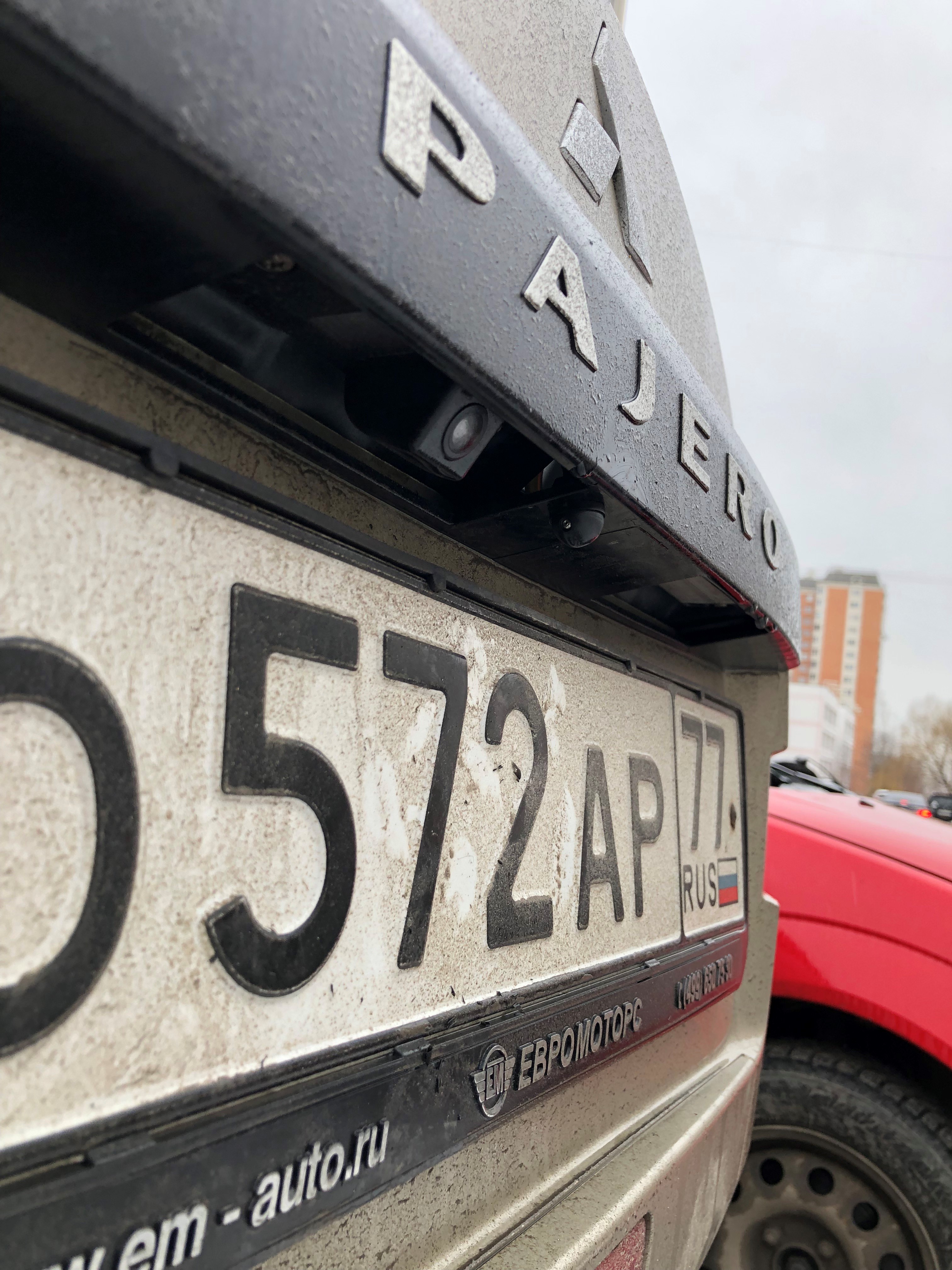

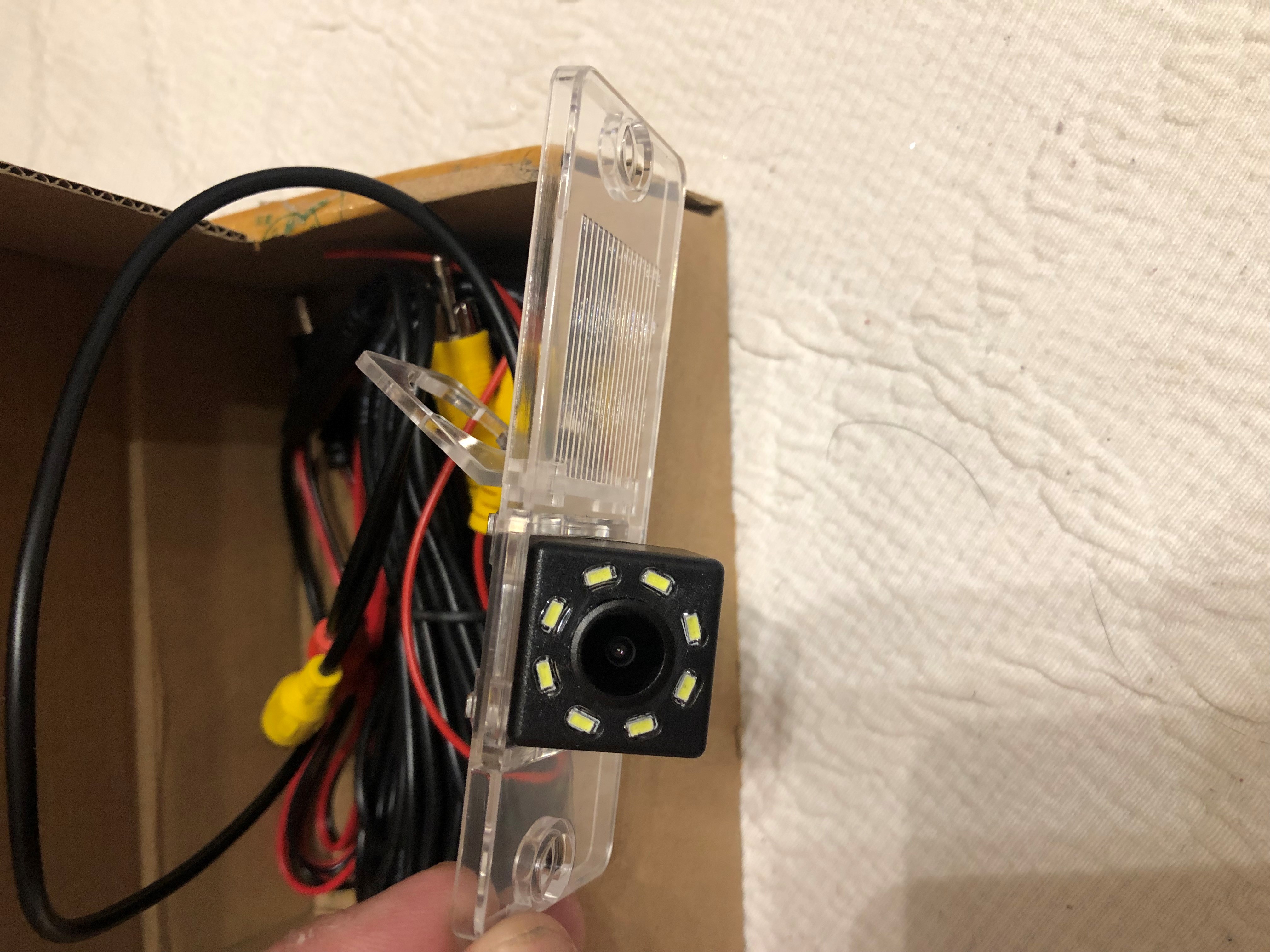

Камеру ЗХ мне продавец приложил в подарок, но посмотрев на сайте, понял, что, скорее всего, камера не правильная будет и сразу заказал камеру заднего вида:
https://ru.aliexpress.com/item/CCD-Reve ... 33edZpAOpR

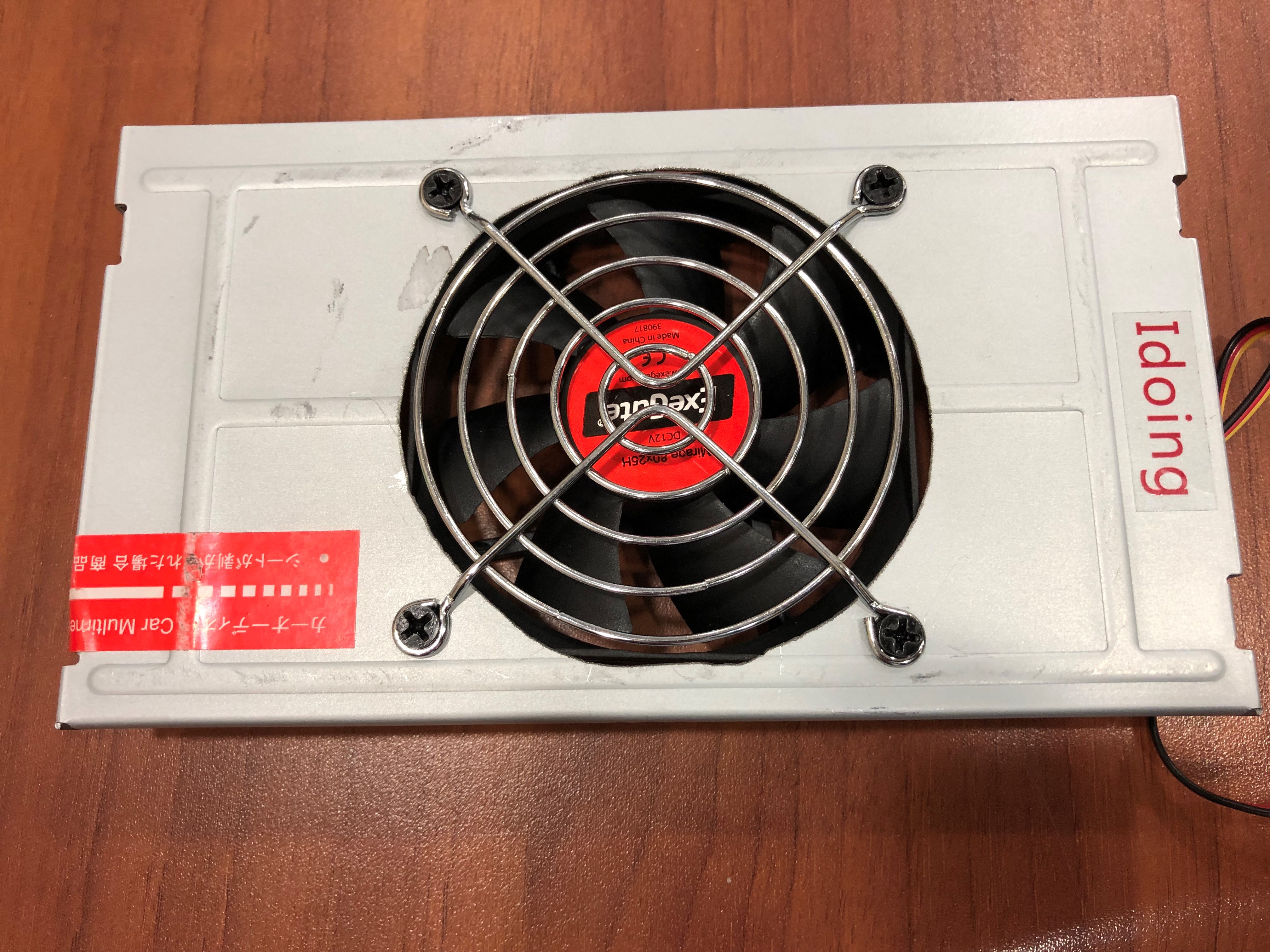

Пока ехала камера, почитал форумы соответствующие, решил не ждать чуда, а улучшить охлаждение.
Приделал радиатор:
Впилил кулер:

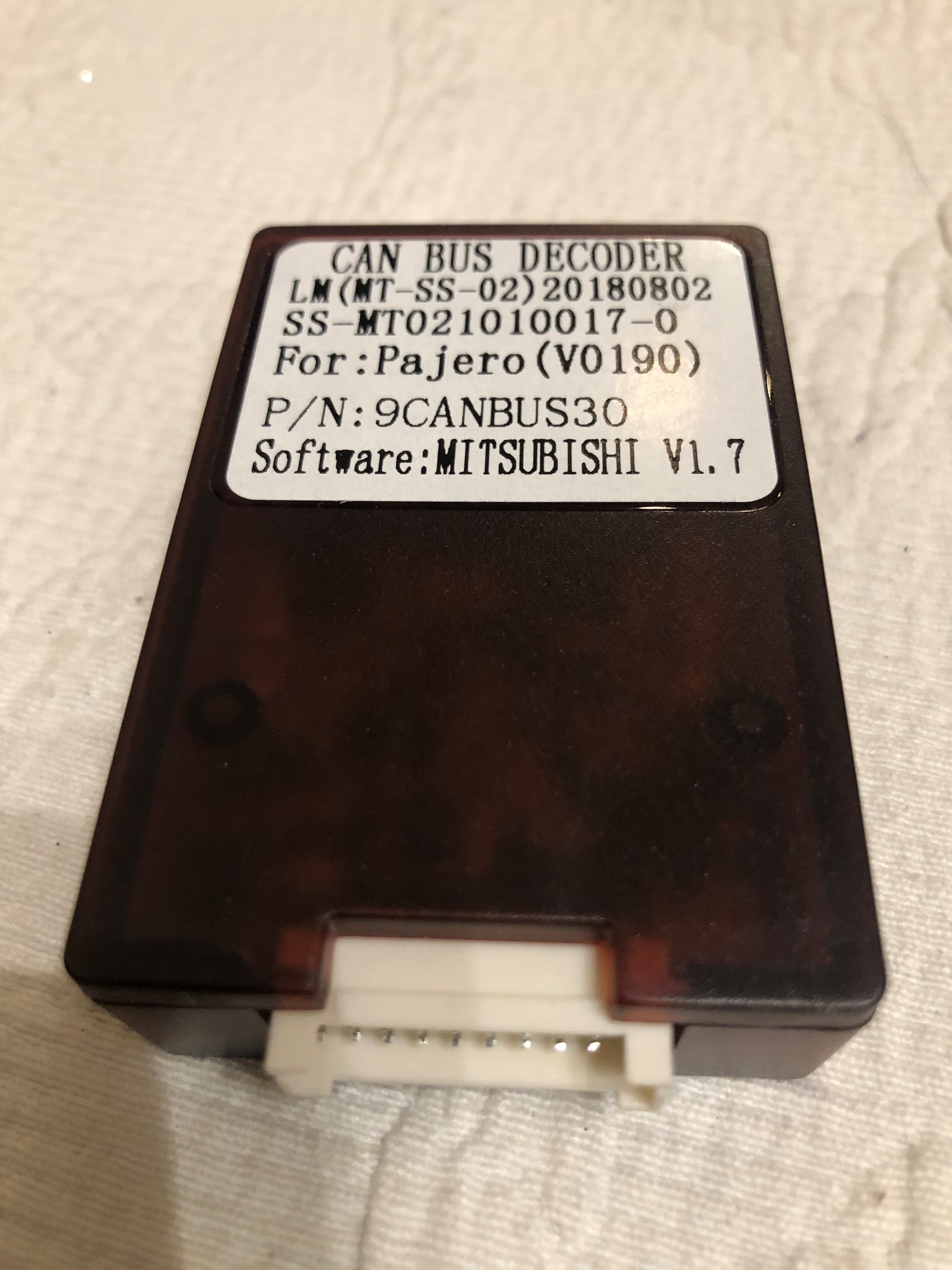

В один день приехали камеры и Canbus-адаптер:
неправильная:
и правильная
и Canbus-адаптер:
В итоге всё было смонтировано и запущено:

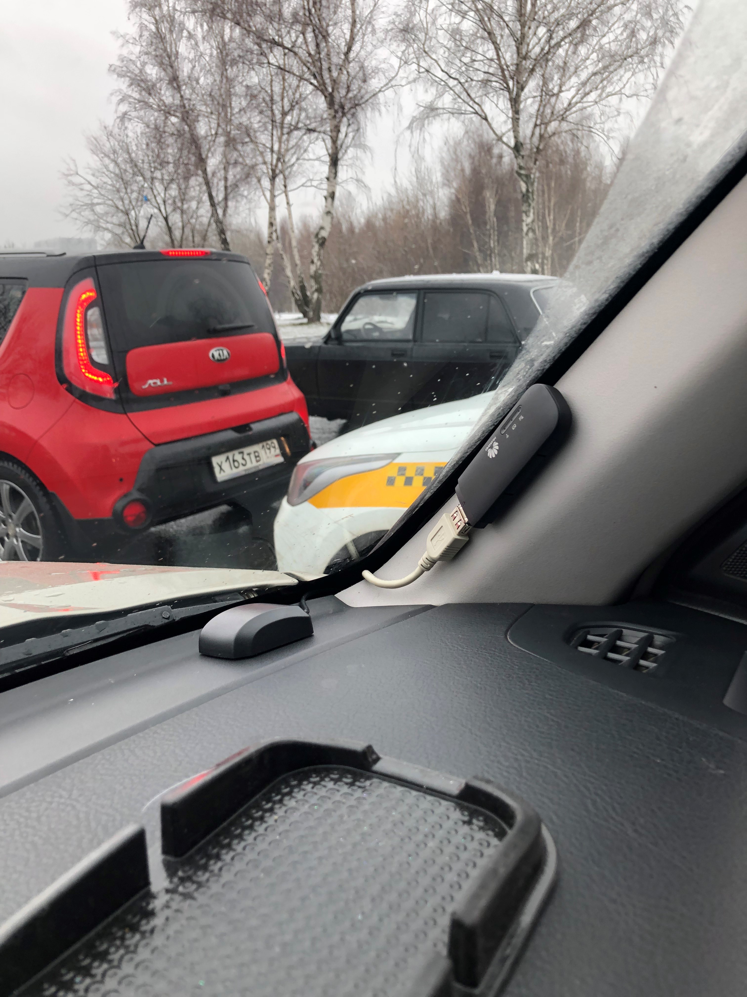

антенну GPS и USB- роутер Huawei E8372 разместил у правой стойки лобового:
Микрофон на левой:

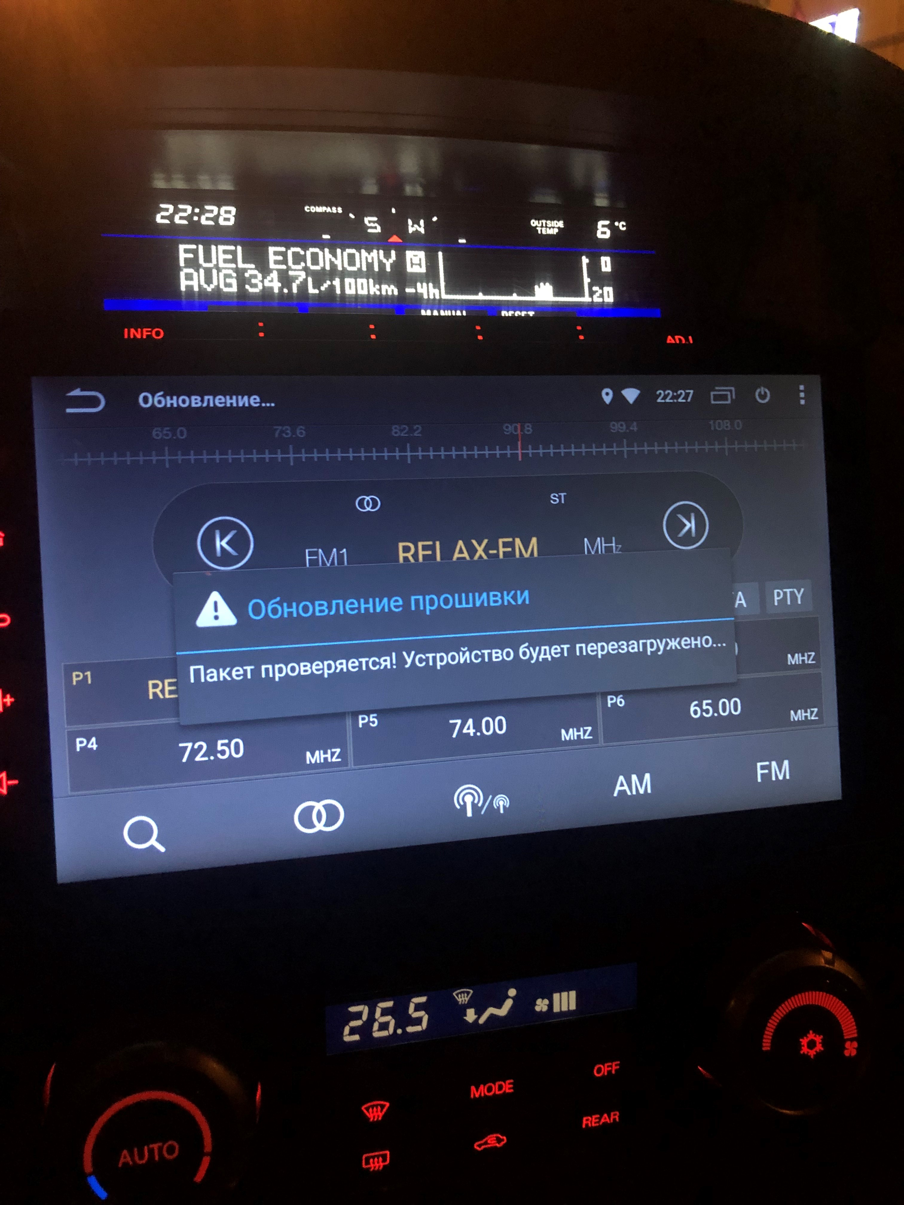

Сразу же обновил прошивку MCU: http://4pda.ru/forum/index.php?showtopi ... ry74718964
И поставил кастомную прошивку от Hal9k: http://4pda.ru/forum/index.php?showtopi ... ry77218289
Всё работает, теперь надо настроить под себя.)))

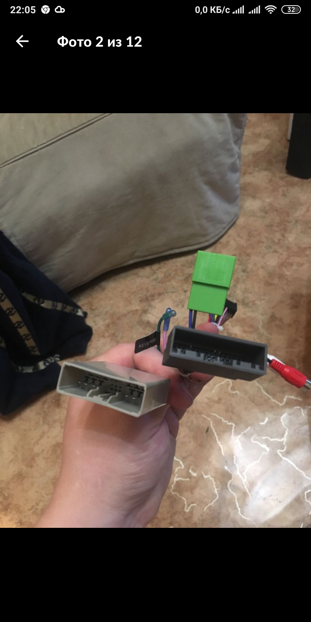

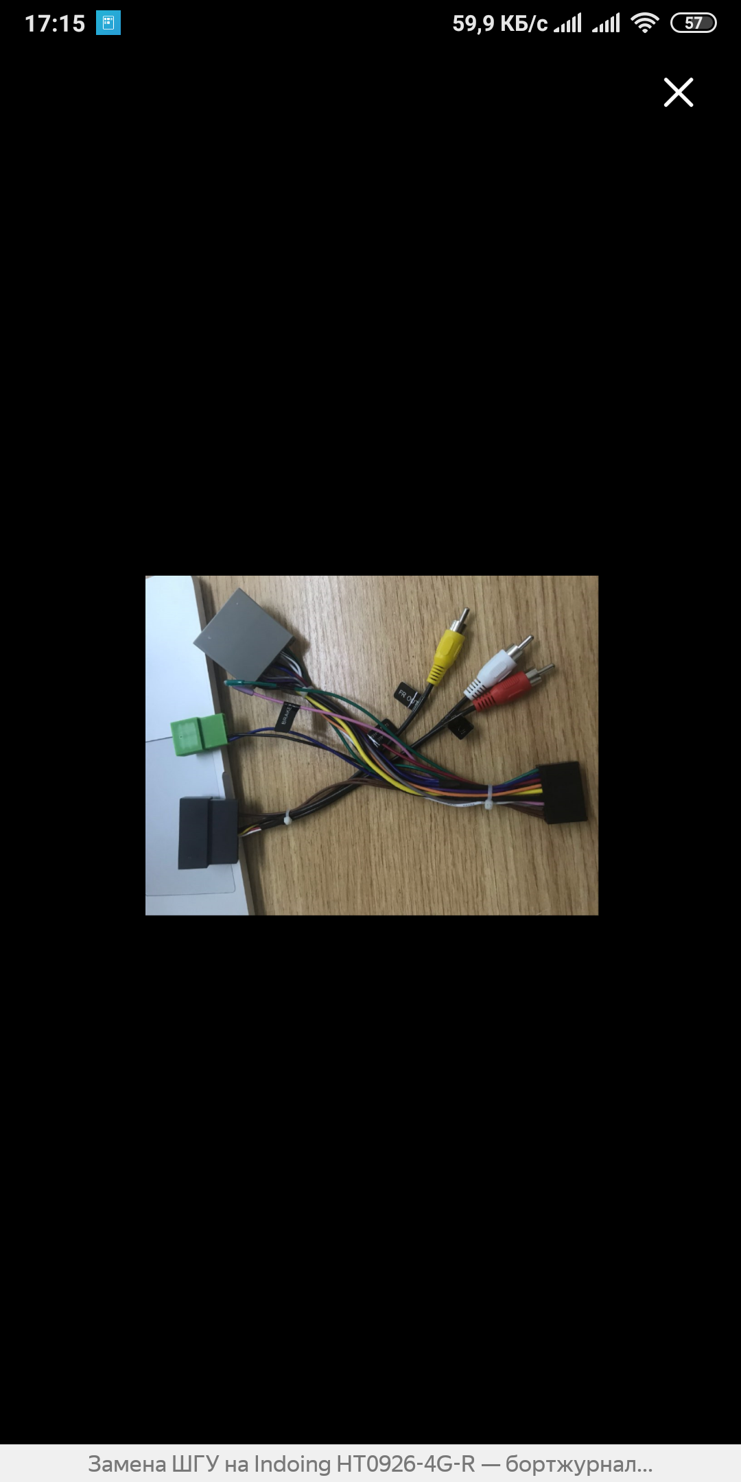

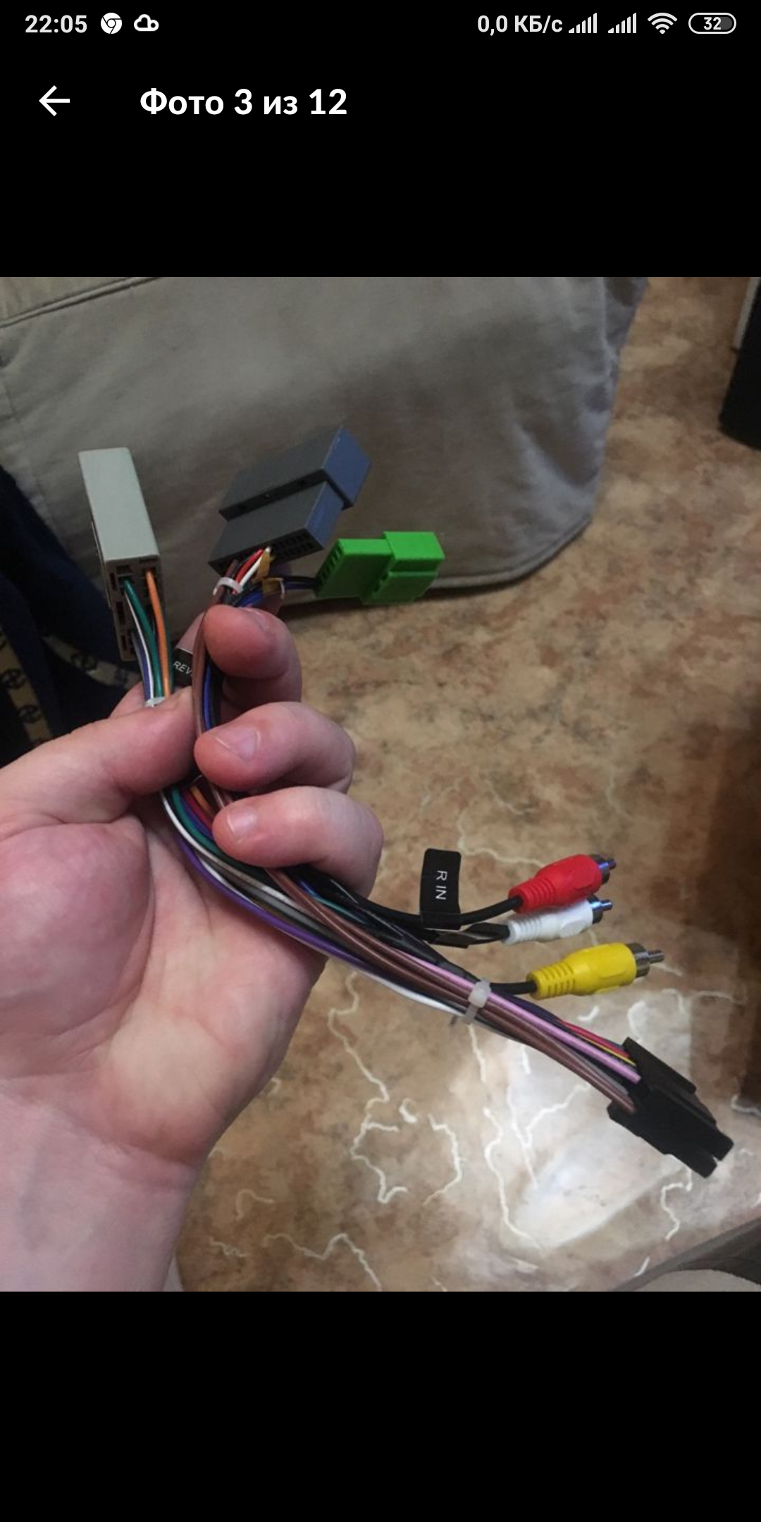

Разъемы одинаковы, но распиновка в них другая. "+" и "-" совпадают, остальные провода воткнуты абсолютно по разному. Пробовал цеплять маленький динамик параллельно- тишина. Проверил динамики батарейкой через белый разъем- щелкают. Все меню облазил- ничего связанного с работой нового ГУ с усилителем и без не нашел.
Старое ГУ прекрасно работает и без коробочки, только питание на провод зажигания подаешь, и все. Зачем она нужна была не ясно.
Че дальше делать, не ясно(((

Wiggum писал(а): 19 мар 2019, 12:48
Тогда ищите грамотных установщиков аудио, или же электрика. Думаю, все дело в перепутанной проводке.

Господа, вопрос по Canbus! Нужен именно для pajero? Или пойдет какой-нибудь другой? Как например вот такой https://ru.aliexpress.com/store/product ... 0tvZссылку уже эту ссылку кто-то выкладывал, но в описании не понял, для pajero подайдет? Или может кто здесь продаст свой канбаса не нужный?

Potap писал(а): 26 мар 2019, 15:23 Можете ссылку кинуть, где брали. Не очень понял что за модель.
Быстро загружается? После запуска авто, через какое время можно увидеть изображение на задней камере?
https://ru.aliexpress.com/item/Dasaita- ... 33edsjItge
Если загрузка после полного выключения, то занимает примерно 25-30 секунд. Если в настройках поставить режим "сна", то 2 секунды, при этом камера после загрузки включается мгновенно. Идоинг брать не рекомендую. Почитай ПДА-4... Слишком много косяков. Дасаита - заводские ГУ, оф. дилер. Мне пришла с брачным экраном, китаец выслал новый, пришел очень быстро. Потом и старый оставил за мин. плату, хотя дефект там плевый.., попала соринка под тачскрин.
Камеру брал вот эту https://ru.aliexpress.com/item/Universa ... 33edsjItge
с универсальным кабелем.

Ещё вопрос, у меня комплектация "максималка" с монитором и рокфордом, мне продавец предложил вот такой переходник, мол он как раз для моей магнитолы, но чет я не пойму, куда тут канбас подключается? Или он(канбас) мне не нужен? :*SCRATCH*:
Медведь51
Сообщения: 231
Зарегистрирован: 29 янв 2017, 13:49
Мой автомобиль(и):: Паджерик-4
Откуда: Кольская Земля
Благодарил (а): 32 раза
Поблагодарили: 6 раз
ГУ (Головное Устройство) на Android для Pajero IV
Сообщение Медведь51 »
den1ska писал(а): 26 мар 2019, 21:27 Господа, вопрос по Canbus! Нужен именно для pajero? Или пойдет какой-нибудь другой? Как например вот такой https://ru.aliexpress.com/store/product ... 0tvZссылку уже эту кто-то выкладывал, но в описании не понял, для pajero подайдет? Или может кто здесь продаст свой канбаса не нужный?
Канбас универсален. Но чтобы он работал с каншиной Паджеро - нужно брать с номером по годам выпуска авто. 08-12, 14-15, 16-18 Продавец сам предложит то, что нужно. Достаточно ему сбросить фото своего стокового ГУ. Я брал для 18 года 14-15, он одинаков с 16-18.
den1ska писал(а): 26 мар 2019, 22:13 Ещё вопрос, у меня комплектация "максималка" с монитором и рокфордом, мне продавец предложил вот такой переходник, мол он как раз для моей магнитолы, но чет я не пойму, куда тут канбас подключается? Или он(канбас) мне не нужен?
Нужен конечно. Делай, как сказал продавец.
Сообщение den1ska »
Дело в том, что с "canbus-oм" идёт такой переходник! Мне что оба заказывать? А потом их скрещивать как-то?
