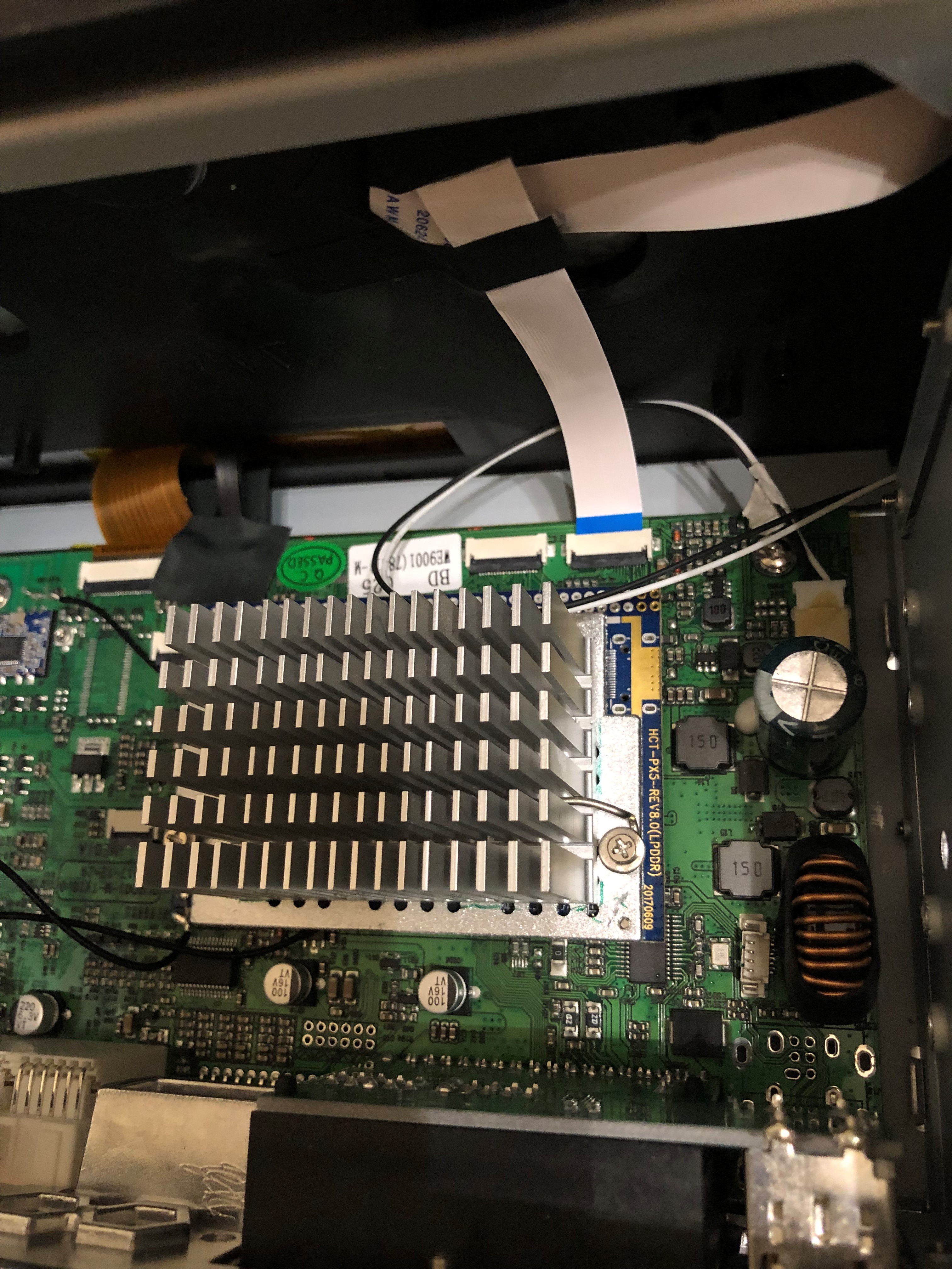

В общем появилось новое ГУ и у меня, моя семья подарила мне магнитолу на ДР. :*DRINK*:
Выбирал на Али, в итоге, заказал Idoing 9"Android 8.0 4G+32G 8Core 2Din Steering-Wheel For MITSUBISHI PAJERO V97 Car Multimedia Player Fast Boot GPS+Glonass
https://ru.aliexpress.com/item/9-Androi ... 33edZpAOpR
Камеру ЗХ мне продавец приложил в подарок, но посмотрев на сайте, понял, что, скорее всего, камера не правильная будет и сразу заказал камеру заднего вида:
https://ru.aliexpress.com/item/CCD-Reve ... 33edZpAOpR
Само ГУ приехало ко мне на 4-й день после заказа, упаковано все, как на сайте, добротно и красиво. Оказалось, что в комплекте Canbus-адаптер для Аутлендера, на вопрос, все ли хорошо продавец выслал правильный в этот же день. Спешить мне было некуда. :)
Пока ехала камера, почитал форумы соответствующие, решил не ждать чуда, а улучшить охлаждение.
Приделал радиатор:

Спасибо огромное BabyHummer A-328 за помощь :*THANK*:
