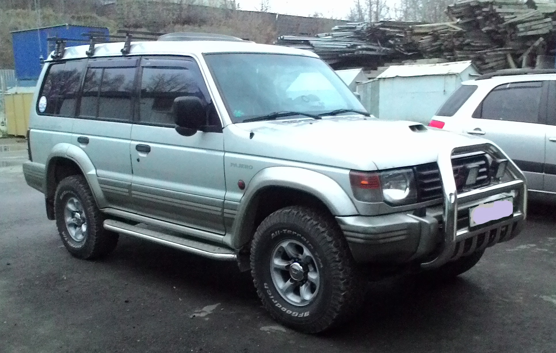

На фото мой Паджерик на 31-й резине, еще до боди лифта :roll: .
Диски литые R15, производства КК (Красноярск), размер штатный.
ЗЫ Где-ж ты раньше был? Я на новый год в Таллине был.

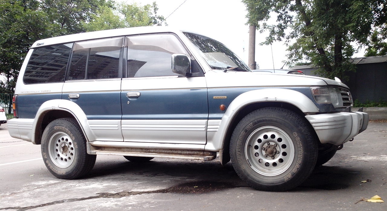

Вот моя с 32Х10". Двигатель 4D56. На машину с 40м двигателем я-бы поставил 32" не раздумывая.

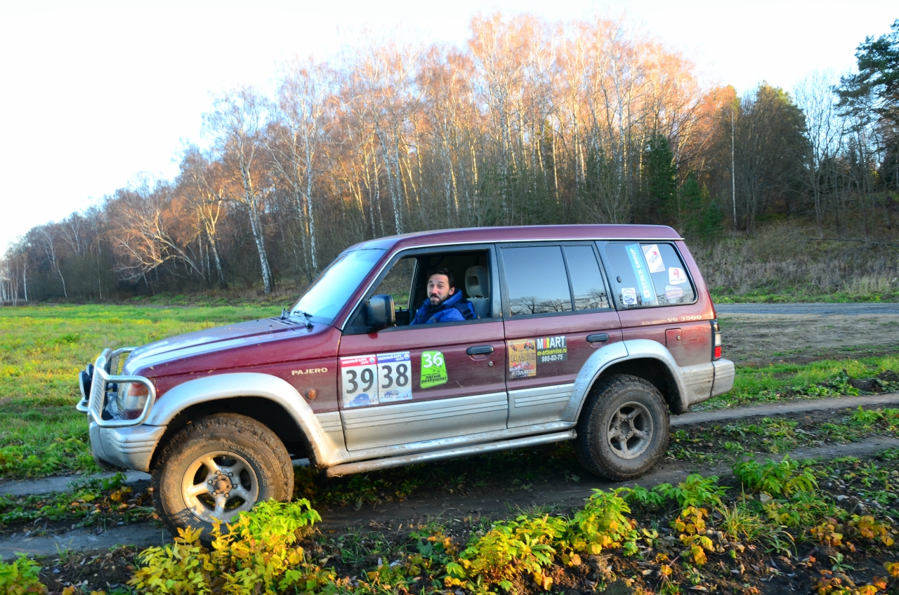

Вот моя, 4М40, с стоке, без лифта, колеса BFG-AT 32/11,5/R15, еще маленькими кажутся.

Спасибо за фото! Ну вот, теперь всё встало на свои места. Да, смотрятся в самый раз, буду брать 32"
Цена правда у них аццкая - 666 еур
Диски, как я понимаю, родные, 7"?

Да, диски родные, точно такие, как и ты купил. Кстати, на 32" колесах спидометр скорость стал показывать ровно как по GPS-навигатору, километр-в-километр. :*THUMBS UP*:
