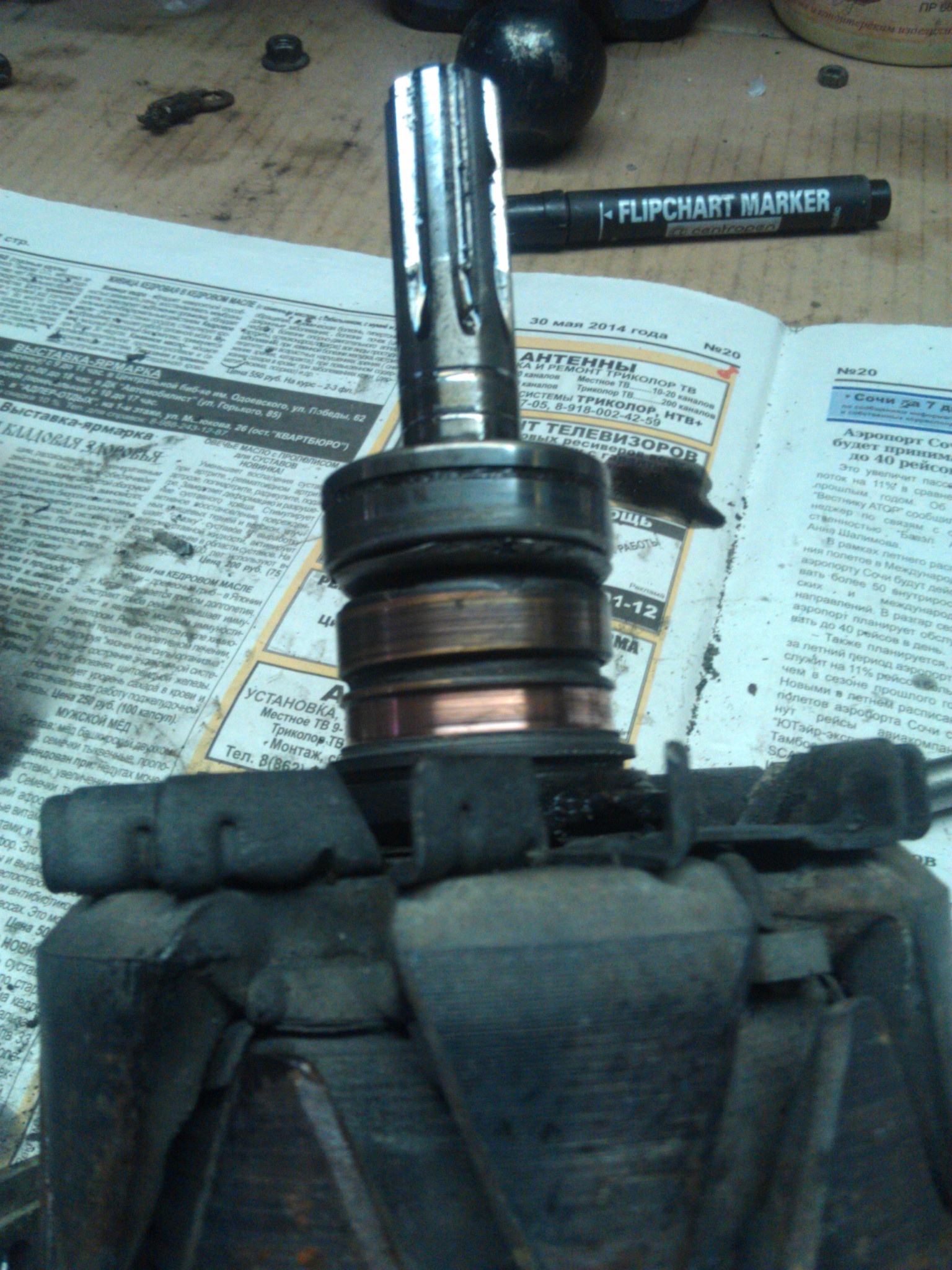

furk
- Сообщения: 47
- Зарегистрирован: 22 дек 2012, 21:20
- Двигатель:: 4d56
- Мой автомобиль(и):: Мицубиси Паджеро Спорт
- Откуда: Краснодар
- Благодарил (а): 5 раз
Re: ВСЁ что касается генератора!! задавайте вопросы!!
Ошибся, не щетки а Кольца.
на что можно поменять контактные кольца генератора? (Mitsubishi Pajero Sport I 2.5 TD, генератор с вакуумным насосом)
Про щетки могу добавить...
SO-0088180 Wai 38-8307 Щетки генератора 37,04 руб
