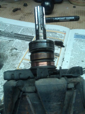

на что можно поменять контактные щетки генератора? (Mitsubishi Pajero Sport I 2.5 TD, генератор с вакуумным насосом)

Ошибся, не щетки а Кольца.
на что можно поменять контактные кольца генератора? (Mitsubishi Pajero Sport I 2.5 TD, генератор с вакуумным насосом)

раз он тебя снятый (генератор) - артикул бы скинул сюда.furk писал(а):Ошибся, не щетки а Кольца.
так-то тебе надо шкив генератора в сборе MD618525 (с этими кольцами идёт) но это артикул шкива для моего генератора.
для твоего лучше проверить по артикулу твоего генератора или по VIN машины

MD366052 (номер вычислял по ВИНу, т.к. на самом генераторе номер стерт)

дай VIN , там для этого шкива много вариантов, надо знать модификацию кузова

ага, вижу
Mitsubishi MD619393 - шкив в сборе для твоего генератора примерно 3300
и заменитель от производителя есть с новым артикулом
Mitsubishi A629X53870 примерно 3000
