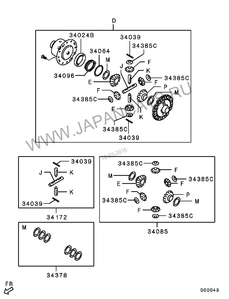

Святослав, просто смотри: в мост дуешь - колеса не блокируются, раздается шелест.
не так давно, сел в снегу - вкл. блок.
буксую раздатся треск
разбирать полюбому, ведь так?
то что причиной может быть диафрагма, я понял, но хочется прикинуть что еще может выйти из строя, чтобы знать возможные затраты в рублях и днях.
1. диафрагма неисправна (забита, порвана - не суть) -и не дожимает - раздатся треск
2. несиправны сопрягаемые шлицевые детали. ведь нам надо жестко подключить одну полуюсь.
т.е. должны быть детали котрые между собой соединяются

Zavodnoy писал(а):Ребят у меня проблема с бзд.
не включалась.
Заменил порвпнный шланг.
компрессор работает секунду и выключается.
плднял один борт у машины.
дуунул компрессором чуток в дифф.
не блокируется.
звук только слышен шуршания слизанных шлицов.
вопрос какой партномер этих шлицевых деталей которые и реализуют блокировку?
не могу на экзисте их найти
вот тут они стрелкой отмечены
http://s017.pajeroclub.ru/i415/1302/d7/91e0e92d62c9.jpg
Нужно разбирать и что необходимо менять http://www.japancats.ru/mitsubishi/Part ... FFERENTIAL

для блокировки нам нужно зафиксировать между собой корпус дифа и шестерню F
для этого между ними есть детали:
34034В CAM,RR LSD DRIVE MB 886328 Кольцо блокировки дифферинциала
34096 SPRING,RR DIFF LOCK DIAPHRAGM MR 528143 Шайба пружинная
34064 DISC,RR LSD SPRING MB 886330 Шайба пружинная

SNOOPER писал(а): Нужно разбирать и что необходимо менять http://www.japancats.ru/mitsubishi/Part ... FFERENTIAL
это LSD диф
вот наш:
короче самая дорогая деталь там это мембрана 16 с лишним стоит падла
