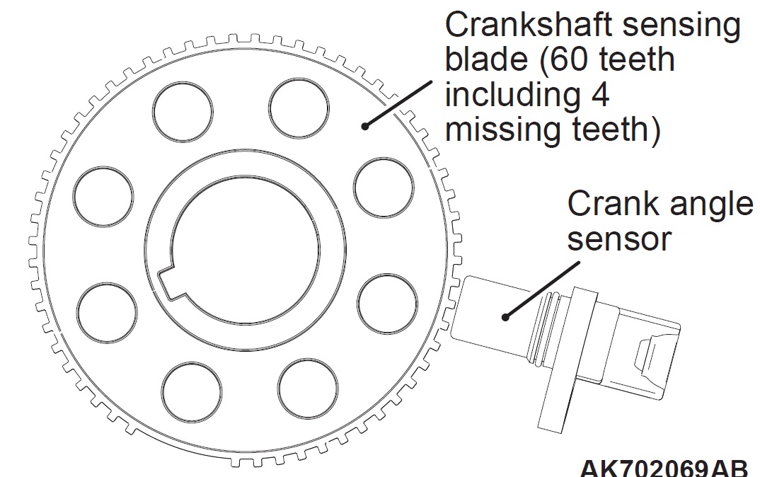

Вы быстрые шо писец работники.
Вы поставили не той стороной пластину считывателя.
номер 7 на схеме.
Говорил же внимательней.

Пропуск на пластине должен быть к датчика КВ
В тоже время двойные выступы на шестерне привода цепи должны быть напротив датчика РВ
Если потом смотреть осциллографом то будет вот так выглядеть.
Снимите крышку, предварительно мотор поставьте в ВМТ первого цилиндра такта сжатия и проверьте как у Вас расположены пропуск и выступы относительно датчиков на крышке.
Думаю что 146% пластину не так поставили, хотя ХЗ что можно сделать.
Если будет что не понятно, звони. :)

Эпопея закончилась в 5 утра победным запуском моего трахтора)))
1- Еще раз огромное СПАСИБО нашему SNOOPERу за помощь, как он и предполагал дело было в шестерне КВ, та что тонкая с отсутствием некоторых зубцов, ее тупо перевернули, что касается сборки в гараже это вообще отдельная тема, народ у нас любопытный, любит с умным видом крутить и вертеть запчасти, а у мастерового правила как снял так и поставил.
2- На сей раз порядок разборки был упрощен, поддон не снимали и не ослабляли, сняли все навесное, лобовину аккуратно вытащили, заново совместили все метки, особенно на балансвалах, потому что потом движку тупо будет трясти во время его работы, совместили все метки всего что нужно совмещать, (фото постараюсь опубликовать завтра если в командировку не уеду) еще раз посмотрели на правильность установки тонкой шестерни (выборкой в низ!!!!! ближе к датчику) намазали герметиком и плавно и аккуратно начиная с верха лобовину вкатили на свое место, при этом нужно не повредить прокладку ГБЦ, но она в герметике так что все вошло как по маслу. Далее сборка все по порядку, (кстати, снимая крышку ГБЦ возьмите сразу сальники форсунок), после чего настал момент запуска, завелась сразу, с первого ключа но после второго оборота, работа двигателя стала ровная, тихая, динамика понравилась, уверенный динамичный разгон, конечно не бензиновый но тоже достойный. еще приятность, заметил что уменьшился расход.
