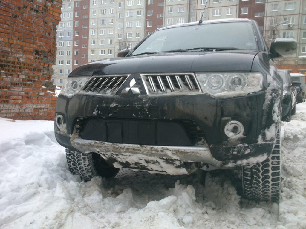

От"новой газели" на развале авторынка. 85х20. Снизу чуть подогнул. На четырёх ремешках, которые за решётку пропихиваются. С замками. Качество нормуль для 200 рублей, есть два окошка ~10x10, отстёгивающихся в сторону (на случай жары или нагрузки). Поставил минут за 20 со снятием рамки и держателя номера.
В -7 по городу стало лучше, даже по пробкам. Немного трассы - изменений в повышение температуры не заметил. Жалею, что давно не поставил. По городу явно лучше прогревается. Жалко только, что более длинной не было. Ну и так нормально, зато не запаримся :) Ноздри пока тоже закрывать не собираюсь, а там посмотрим. Очень ломливо было что-то КРОИТЬ своими руками, а тут - готовое.
ЗЫ В субботу будет много трассы - посмотрим ещё

CoolBDW писал(а): От"новой газели" на развале авторынка. 85х20. Снизу чуть подогнул. На четырёх ремешках, которые за решётку пропихиваются. С замками. Качество нормуль для 200 рублей, есть два окошка ~10x10, отстёгивающихся в сторону (на случай жары или нагрузки). Поставил минут за 20 со снятием рамки и держателя номера.
В общем так, месяц прошёл - отчётик.
По трассе температура нормальная, не прибавилась ни сколько. Ездил и в мороз, и в оттепель - держится стабильно.
По городу стало ЯВНО лучше. Вебасту выключаю теперь принудительно, а раньше работала до самого приезда на работу и всё равно рабочей температуры не было. В пробках теперь не остывает, на месте греется тоже явно лучше. Обороты печки теперь тоже меньше в среднем - быстрее уменьшаю (зимой всегда сам регулирую).
В общем, всем рекомендую. В виду наличия мультика, на следующую зиму планирую и сразу ноздри закрыть.
Да! Расход погороду упал, и достаточно заметно (мало езжу + много греюсь + всё по пробкам).
