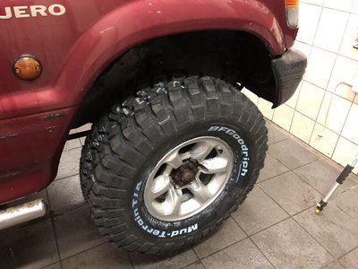

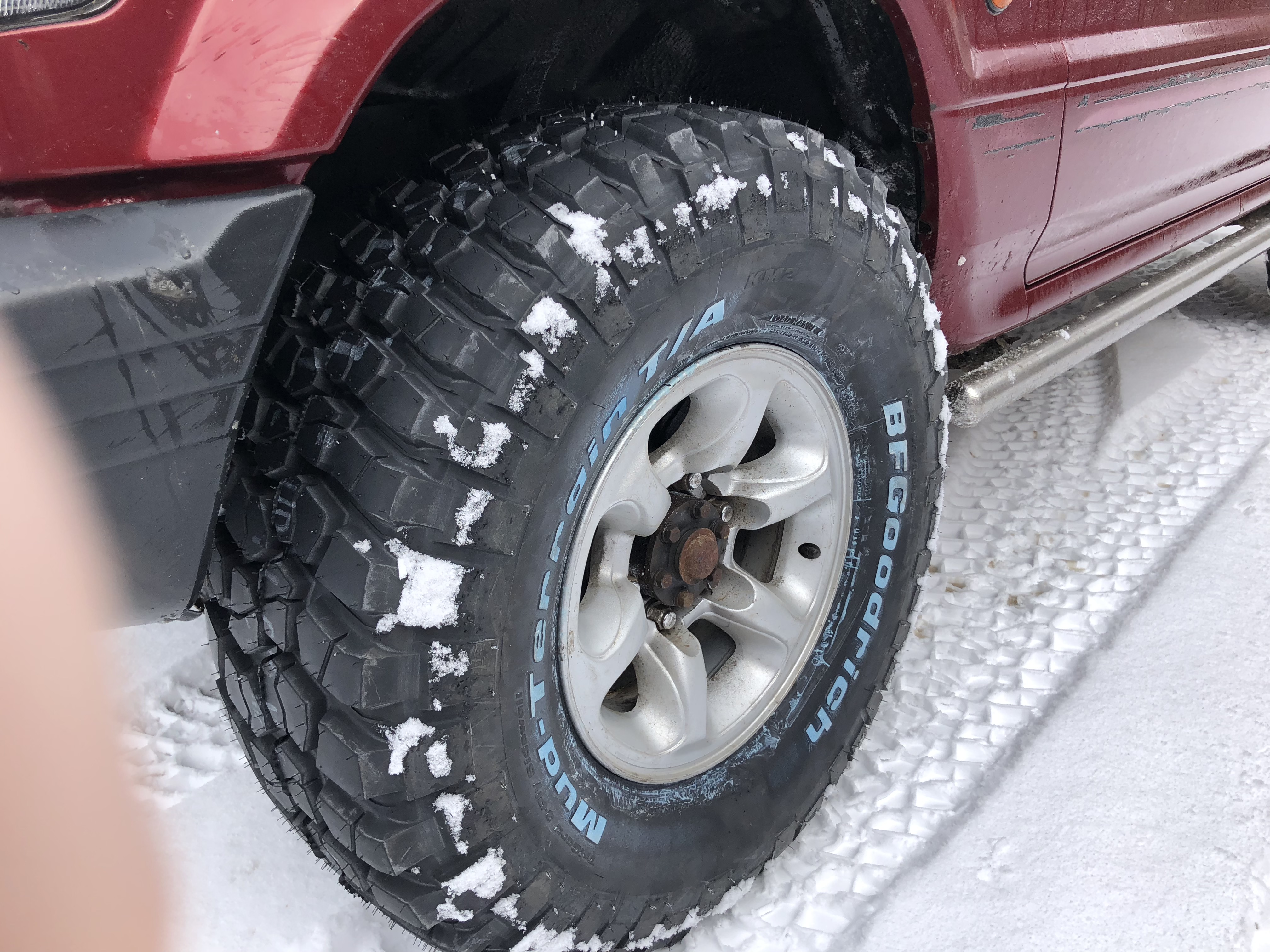

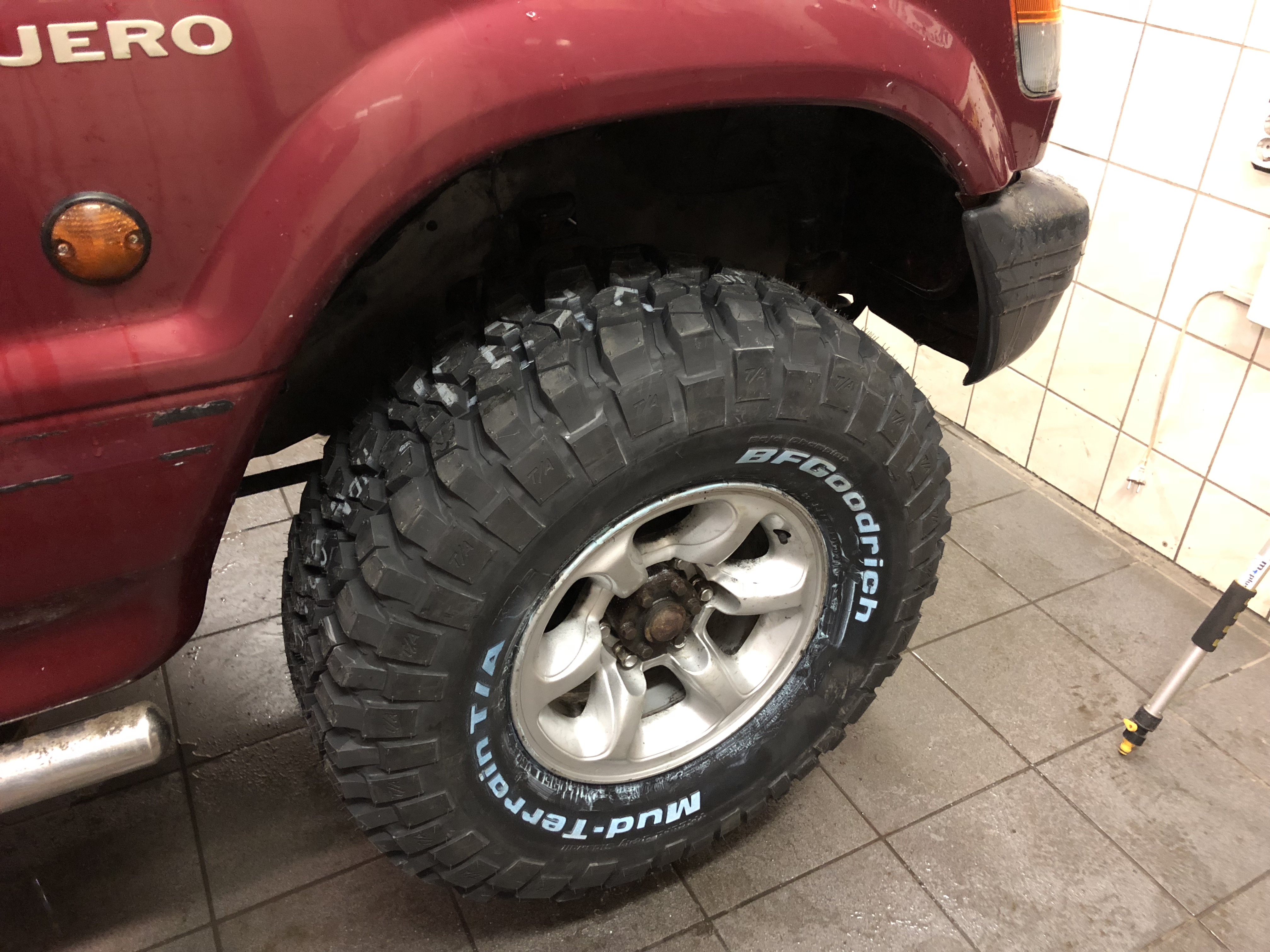

Небольшой отчёт о замене резины.
Еще раз спасибо всем за помощь в подборе размера резины!
Собственно резина 32"/11,5/15 Гудрич МТ. Встала просто супер!
Из ощущений: машина немного приподнялась. Так-как сам протектор МТ фактически уже чем у АТ в том-же размере, пропала проблема удержания машины в колее. На почти лысых 265/75/15 машину кидало из стороны в сторону в полосе с колеёй. С МТ эта проблема ушла и руль можно придерживать двумя пальцами.
Ощутимо пострадала динамика - разгон уже не такой резвый - это конечно минус.
Но самое главное, за что я очень переживал, это шум - его практически нет. Точнее сказать, он практически не ощущается - реально был этому удивлён, так-как с таким протектором готовился к эффекту самолёта. Скажу к слову, перед покупкой проехал на машине друга (Паджеро3) на колёсах Ханкоок Динапро МТ - реально как в самолёте, без преувеличения - разговаривать при 50 - 60 км/ч напряжно - гул стоит мрачный. На МТ можно сказать тишина :)
Немного попробовал полазить по целине и забраться на крутые подъёмы - гребёт будь здоров!
В общем резиной очень доволен!
Осталось разобраться с колпаками ступиц - для железок крепления есть, а вод к литью они не подходят. Может кто покажет как выгледят крепления центральных колпачков для моих дисков?!

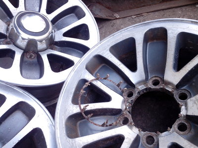

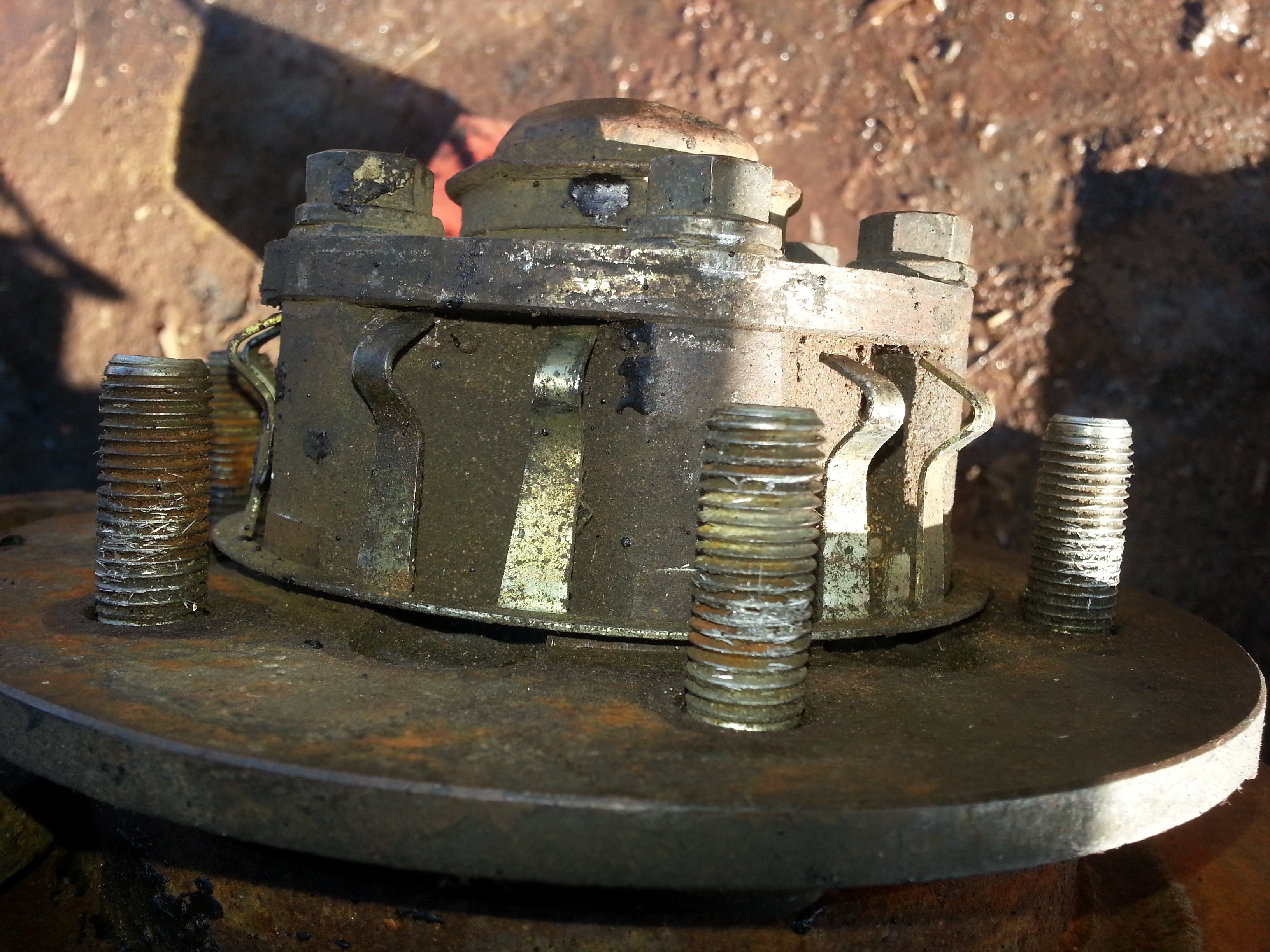

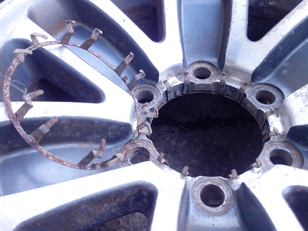

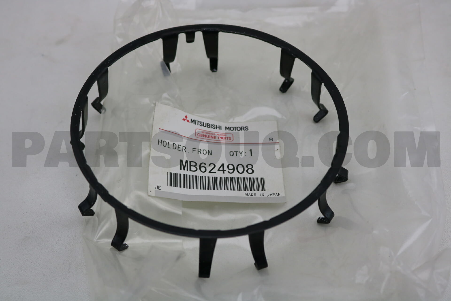

Andreise писал(а):Может кто покажет как выгледят крепления центральных колпачков для моих дисков?
На фото номер переднего, в оригинале передние и задние разные, но по факту взаимозаменяемые с пассатижами. У китайцев обычно все одинаковые идут.
Да, такие у меня есть, 4 штуки, они стояли на железных оригинальных дисках. Но на литьё я их установить не смог. Точнее установил, но колпачки надеть не смог - слишком короткие усы у этого крепежа. Или может я что-то не так делал?
Мне кажется для литья они должны быть с более (примерно 2 см) длинными усами?!

Да, похоже именно так. Я и не знал, что для оригинальных стальныхз дисков пружинки выглядят так же.

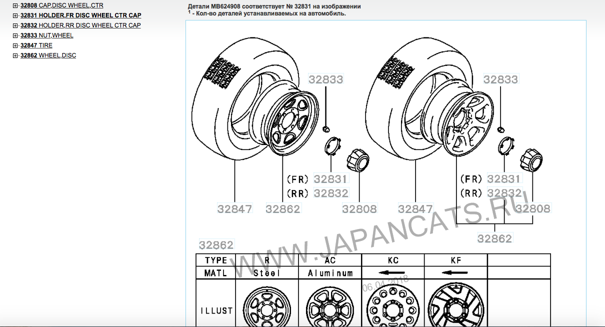

Что-то я запутался. По каталогу получается что номер одинаковый как для литых дисков, так и для железяк. Разница только перед - зад?
Помогите разобраться плиз, что заказывать? Или те, что стояли у меня на железяках подходят и на литьё?

Литьё - оригинал? На не оригинал не встанут.

Fakir писал(а):Литьё - оригинал? На не оригинал не встанут.
Да, литьё оригинал (на фото на предидущей странице). На привальной части есть фаска под этот крепёж для колпака, но длинны усов не хватает чтобы колпак защёлкнулся. Может я что не так делаю, но литьё явно толще чем железяка, в этом похоже и проблема?!
Но как видно в каталоге разницы нет по номерам - один и тот же номер как для литья так и для железок. Где подвох?
Сомневаюсь в правильности номеров, так как и у гаек номер совпадает, хотя для литья они с шайбами и отличаются от тех, которые для железок....

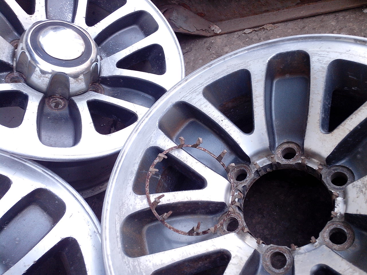

крепежи наверно одни, а вот колпаки могут быть разной высоты, где то на форуме видел колпаки, правда неориг., там отливка была с высоким упором под защелку, и полоска чтоб отломать/отрезать можно было. чуть позже попробую фото скинуть с крепежом и колпаком.

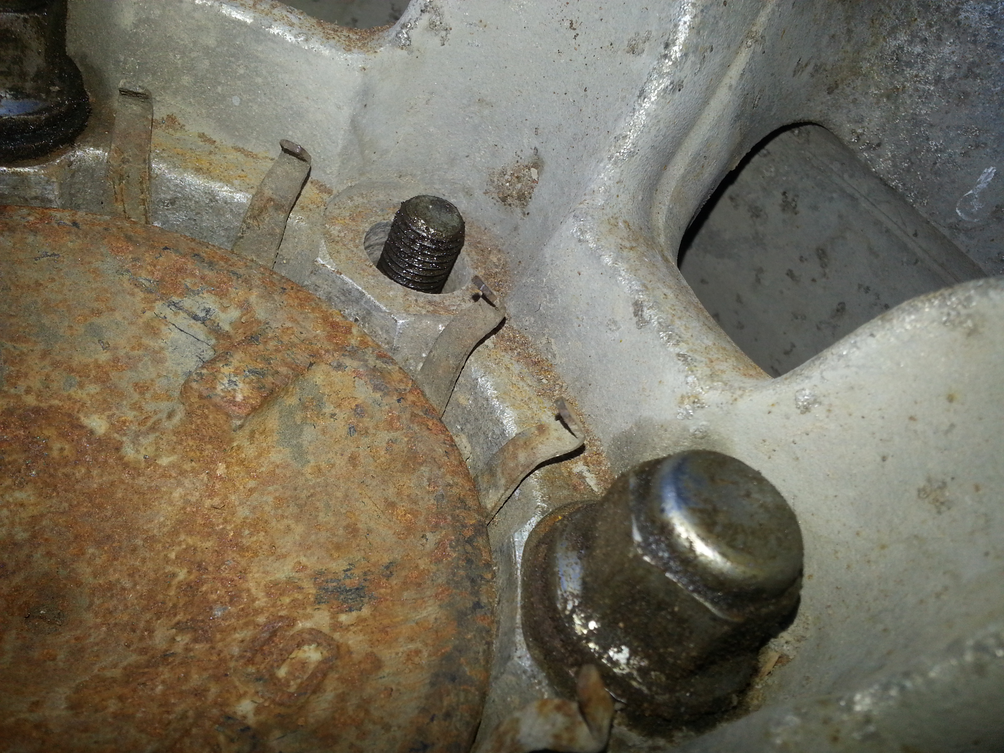

мах578 писал(а):крепежи наверно одни, а вот колпаки могут быть разной высоты, где то на форуме видел колпаки, правда неориг., там отливка была с высоким упором под защелку, и полоска чтоб отломать/отрезать можно было. чуть позже попробую фото скинуть с крепежом и колпаком.
Колпаки вроде оригинальные, по крайней мере на них значёк Митсубиси есть. Когда закрутил колесо, то попробовал нацепить колпак, но не получилось - не хватало длинны усов чтобы колпак на них плотно сел. Пришлось откручивать колесо и снимать крепёж за ненадобностью.
Вот щас пытаюсь разобраться что к чему....
Интересно глянуть на ваше фото колпаков и крепежа!
На фото мои колпаки:

Колпаки разные.
MR150558 - под сталь
MR150561 - под литьё

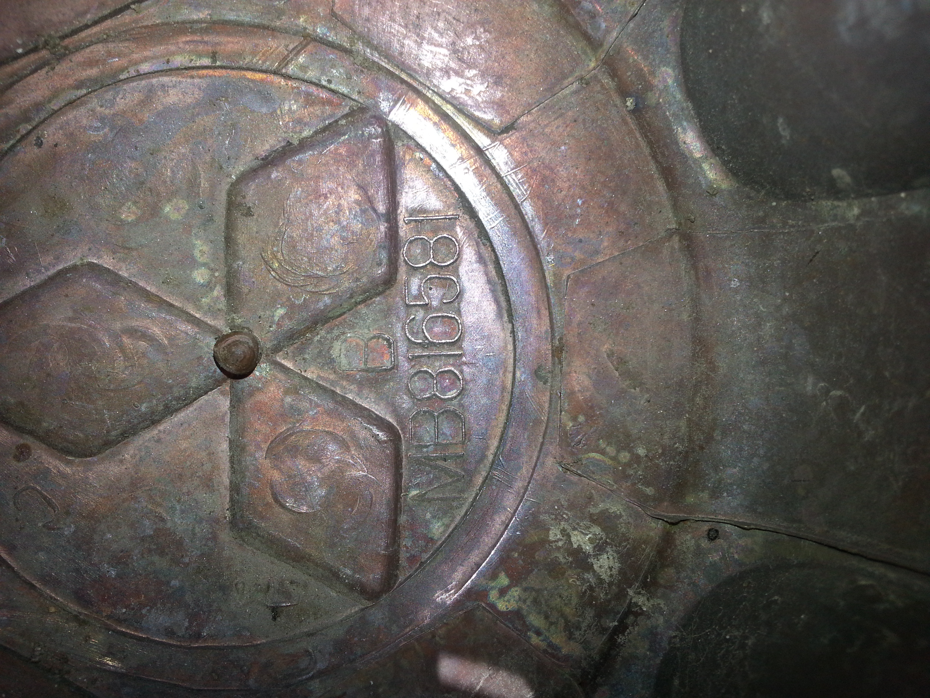

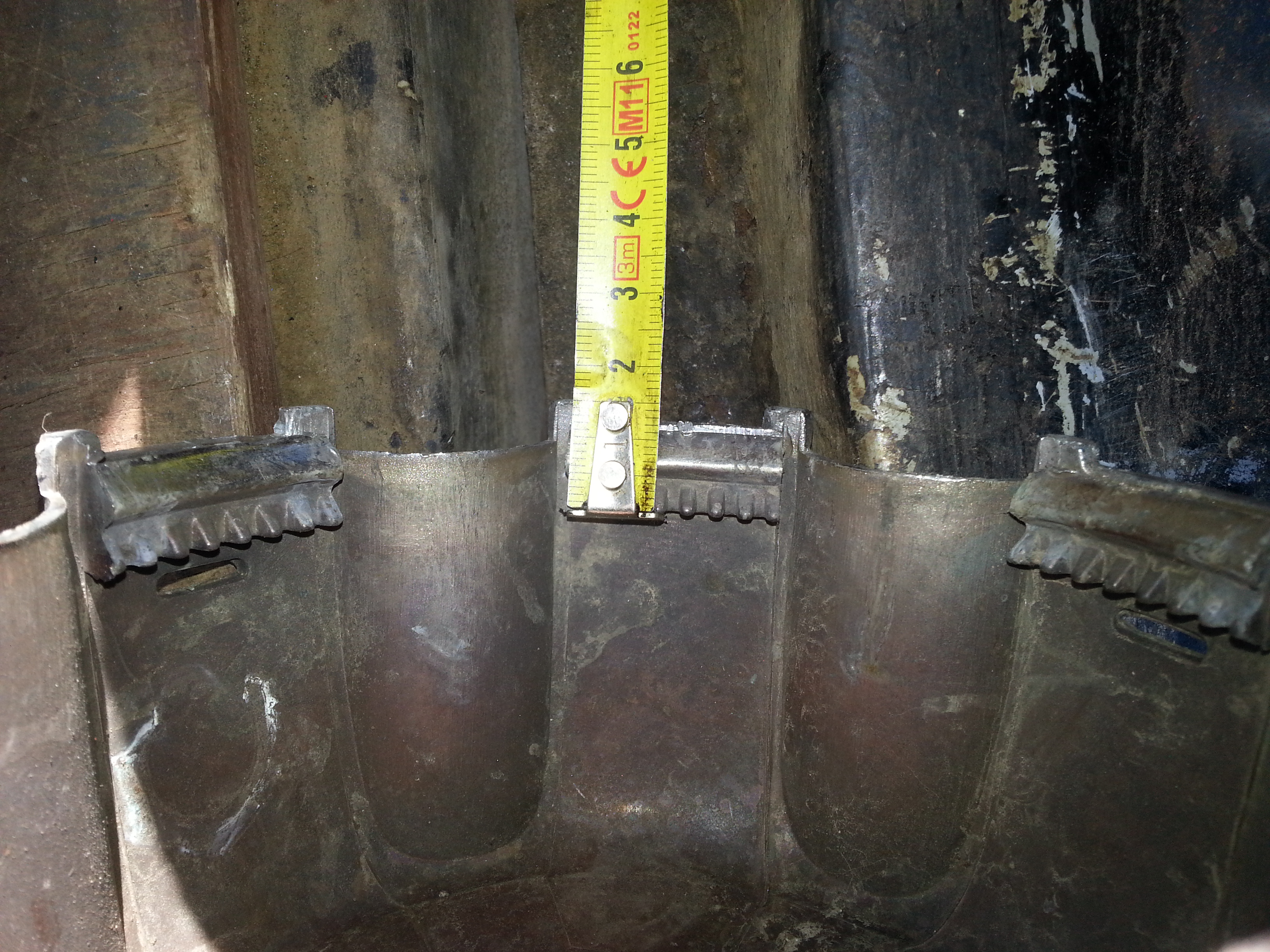

Вот мои под литье
Размер от крепежа до края

Крепеж усы почти доходят до фланца ступицы

Fakir писал(а):Колпаки разные.
Спасибо за коды!
Посмотрел в Екзисте - оба кода ведут к детали под номером 32808 (колпак). Получается разницы нет какой код - деталь одна и та же?!
Код МВ816581 с фото Мах578 тоже ведёт к детали под номером 32808.

дак каталожный № детали один, а если по вину смотреть, то по комплектации код разный будет, я ж тебе свой колпак с рулеткой скинул, он СТОПУДОВ на литье защелкивается, померь свой и сравни с моим, ИМХО тебе лишнее отрезать и будет счастье.

Деталь одна, исполнение разное.
МВ816581 больше не поставляется, вместо неё MR150561 - под литьё
