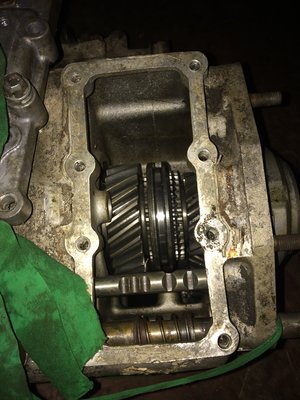

Доброго дня всем! Досталась мне со второй машиной супер селект- но в коробке насыпом, собрать то я собрал, только вот подшипники игольчатые в форме вкладыша требуют замены (нужен номер), вилки и ползунки которые двигают вилки. Может у кого есть схема или ссылка на устройство раздатки сс.? Мне нужны номера деталей. Буду признателен.

СС с чего и куда? (мотор, коробка)
Сразу скажу, вилка пониженной MR166670 незаказываема.

Re: Super Select для Спортов
СС от паджеро 2 на спорта 2.5 дизель механика. Вилка та что под рычагами находится. Завтра сделаю фото того что есть и попробую сюда приложить

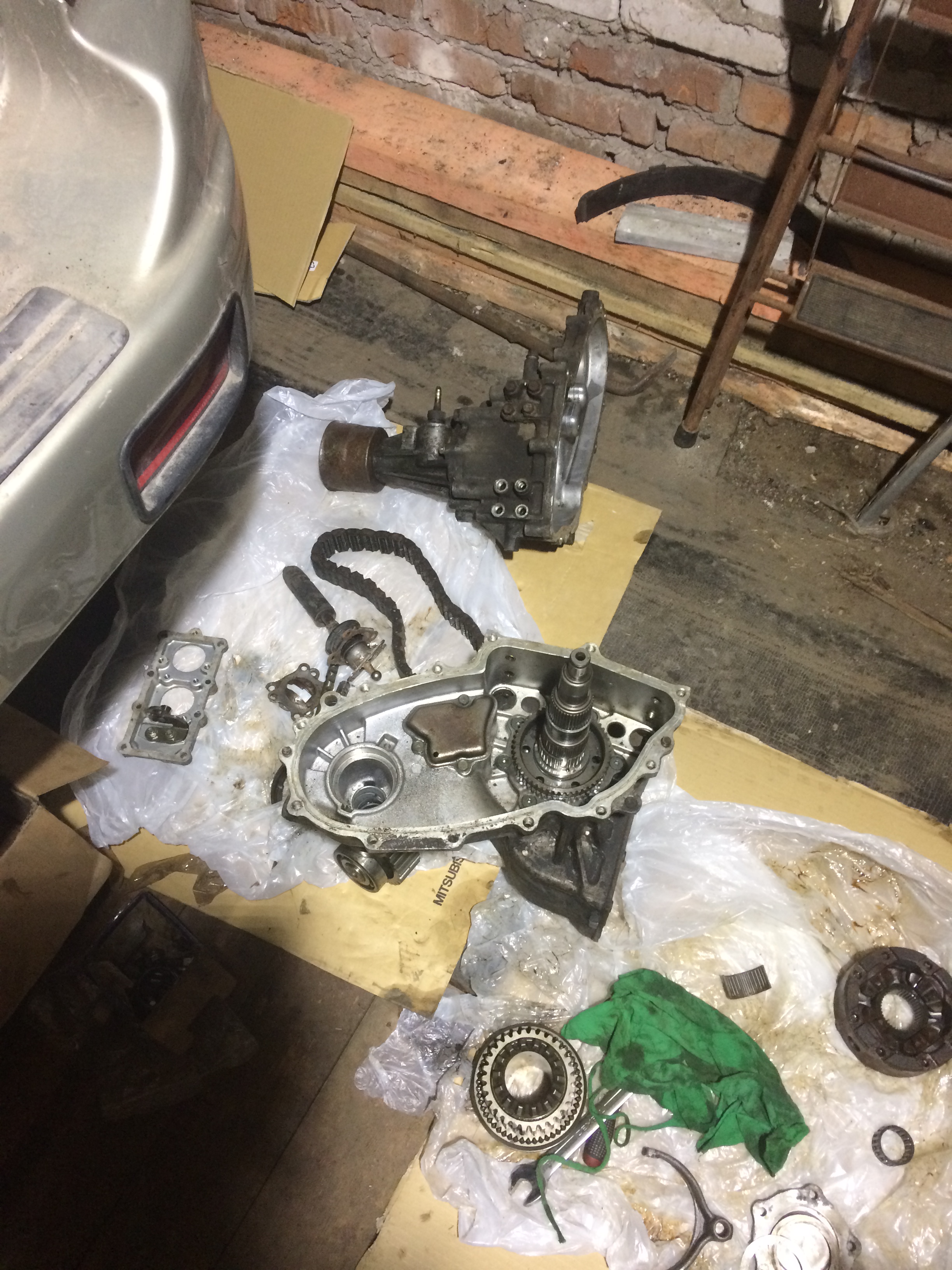

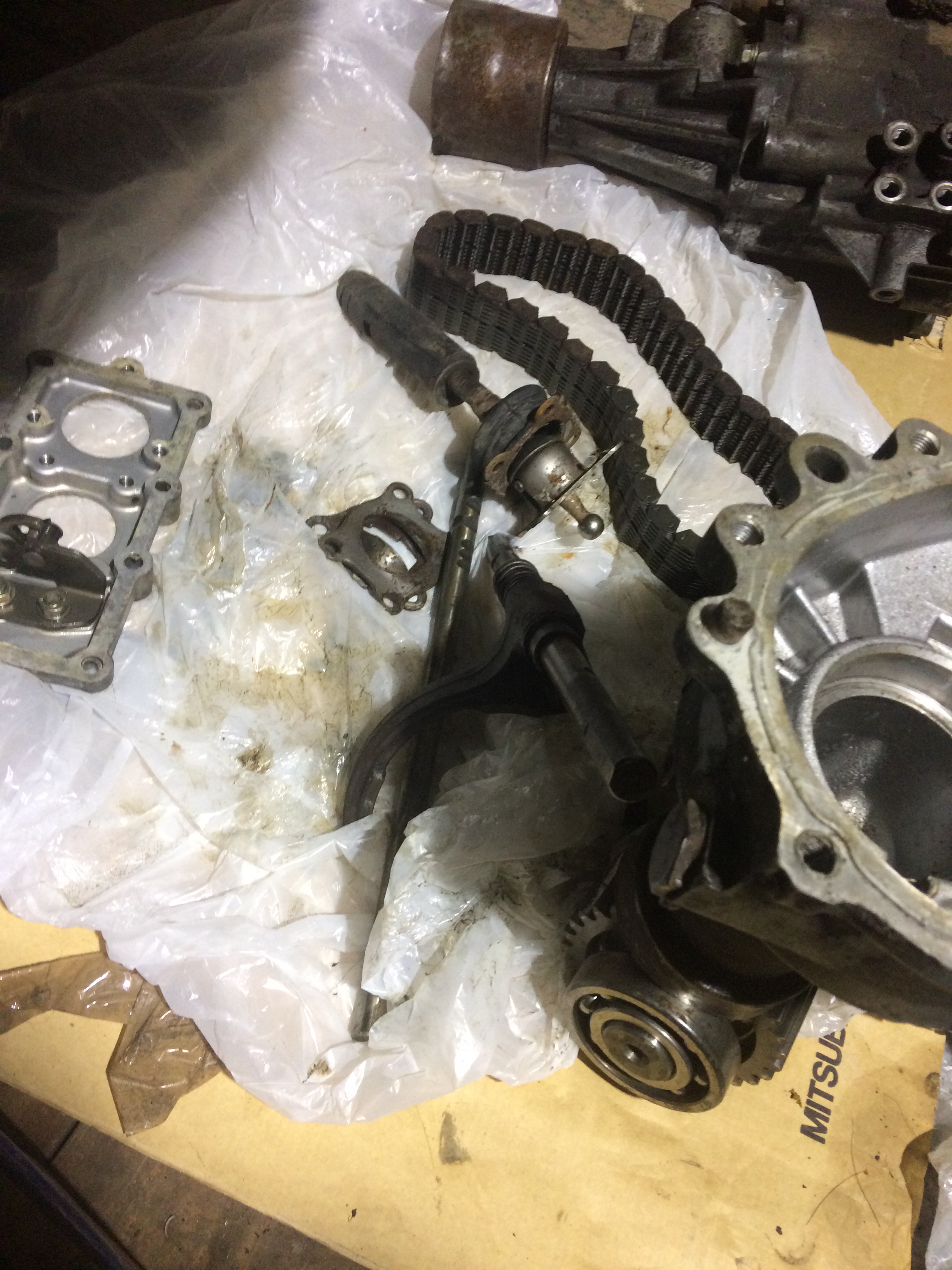

Собрал во едино чтоб не растерять, осталось докупить недостающие детальки.

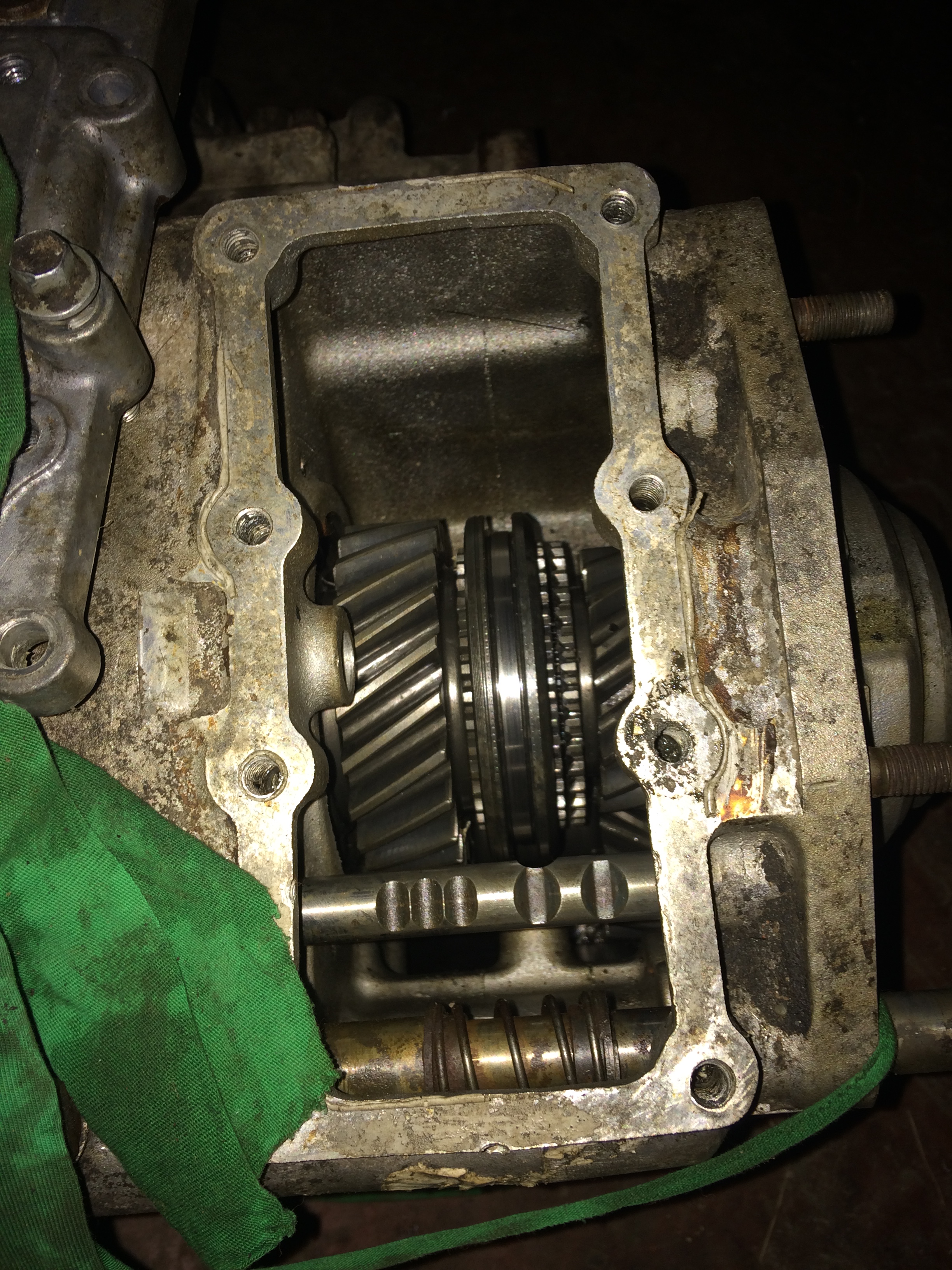

http: //www.japancats.ru/Mitsubishi/Group.aspx? ... 5FM/T#g&n8
пробел уберите
на первой фото вал выбора воткнули наоборот
СС с левруль п2?
пробел уберите
СС с левруль п2?
коробка просто в кучку собрана чтоб не растерять, я при полной сборке собирать буду как надо! А вот от какого Паджеро я не знаю. Знаю только что предыдущий хозяин машины ее собирался поставить, но как всегда перед установкой что то нужно заменить. А потом времени не было поставить. + отдали переделанные карданы. А машина моя на Д2 Франкенштейн.
