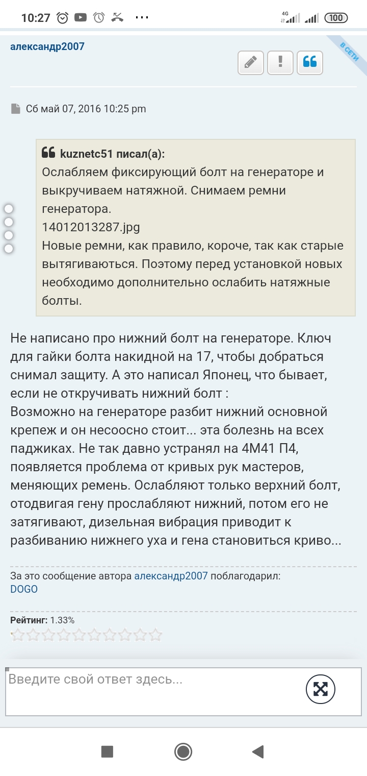

Люди, а нах при замене ремней генератора откручивать нижнюю гайку? в кронштейне стоит втулка, которая позволяет генератору двигаться. для смены ремней потребуется только ослабить механизм натяжения, и гена с небольшим усилием от руки подается в сторону блока, ремни меняются и потом аналогично натягивается рукой (монтажкой), устанавливается механизм натяжения и натягивается.

Я уже писал про нижнюю гайку и ни я один.

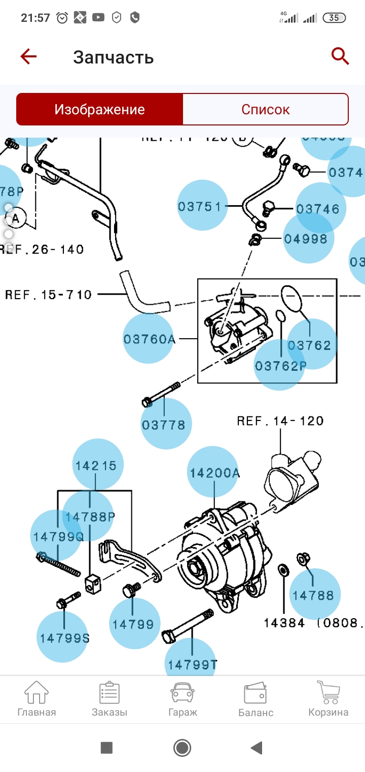

То то у меня мотор 380 ткм прошел;) а я и не знал;)))
Во первых вы то сами представляете, в какую сторону сдвигаете генератор и в какую сторону крутится та гайка?
Во вторых, кронштейне генератора стоит разрезная шайба, она кроме того, что выбирает разницу, еще и вращается в кронштейне, тоесть поворачивая генератор, шайба стоит плотно упершись в кронштейн двигателя, а гайка упирается на шайбу. Тоесть при повороте генератора они стоят не подвижно.
А вот элепсность данной посадки появляется, конда горе мастера ее распускают, а затем забывают затянуть нужным моментом, и гайка отпускается и посадка разбивается.
В третьих, если отключить акб, то до этой гайки неплохой доступ сверху, если убрать воздушный короб и гофру с турбины. На мой взгляд это удобней, чем искать яму и снимать защиту;)

4М41 замена ремней генератора и кондиционера (ФОТО)
в чем мое ерничество заключается? В том что черным по русскому написал, разрезная шайба в кронштейне генератора?
Ну так если это вам не понятно, виноват не я.
Нижний кронштейн генератора состоит из 2х ушей, которые крепятся к кронштейну блока. Переднее ухо имеет выступ для фиксации головки болто, в заднем ухе установлена дистанционная разрезная шайба, и если все это работает, то поворот генератора осуществляется на оси установки с достаточным усилием, но без необходимости лезть вниз генератора.
нет ни какого желания вступать в словоблудство, Но - так все таки втулка или шайба? Из
виноват тот кто сначала черным по не русски пишет втулка, а потом шайба
