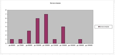

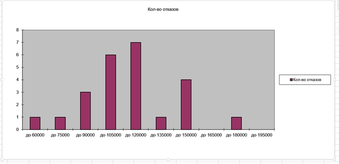

Вот и вторая (левая) кончилась - 147300 км.
Обновлённая статистика (инфа от Alex ZZ, пока, не учитывалась

В "копилку" статистики:black910 писал(а):Вот и вторая (левая) кончилась - 147300 км.
Обновлённая статистика (инфа от Alex ZZ, пока, не учитывалась).
- левая родная ступица "кончилась" на 115 тыс.км
- правая родная ступица "кончилась" на 145 тыс.км
Сейчас стоят Torque PL835 с обеих сторон.
То, что поставил в прошлом году, после 30 тыс.км еще живое.
Сепар 2000 + Бинар-5s

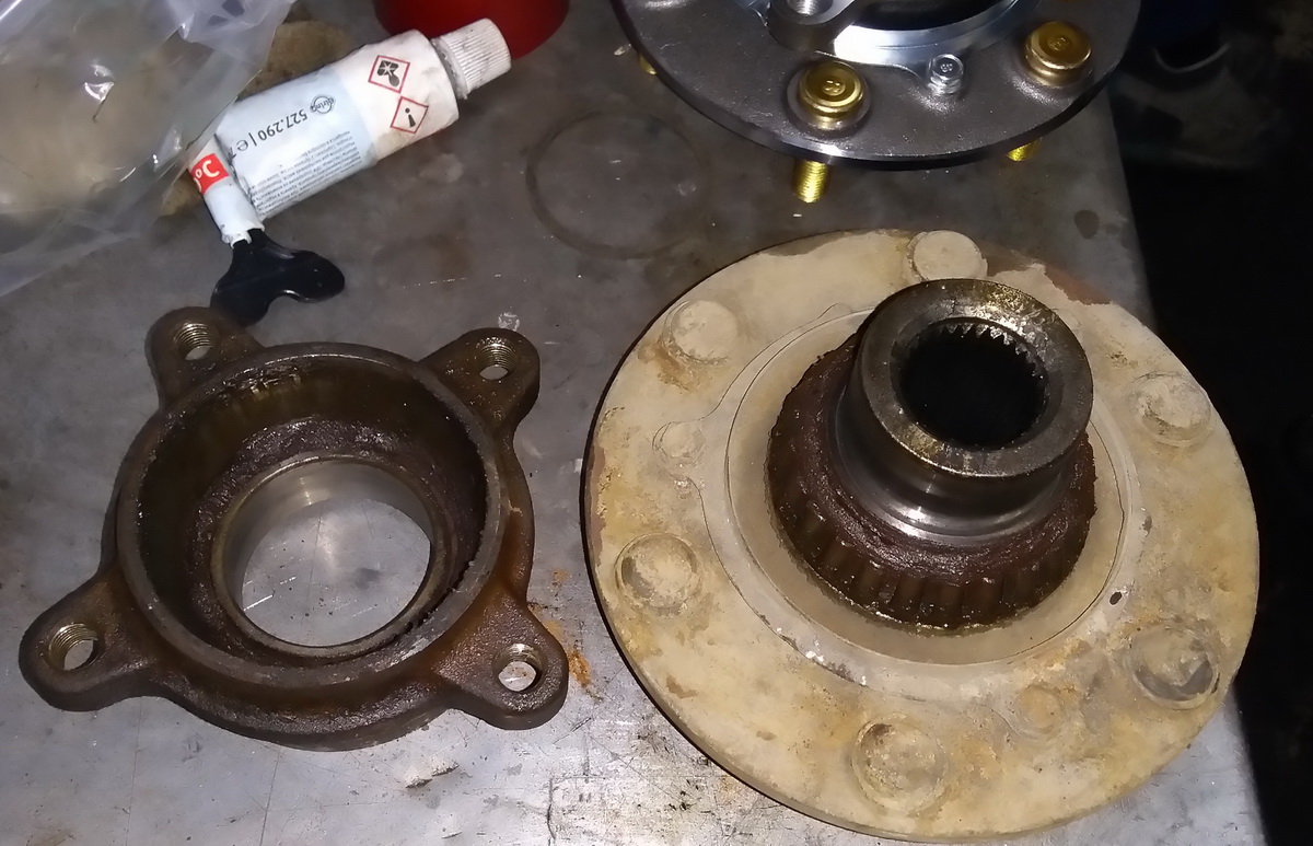

Поставленная влетом 2016-го года ступица Torque PL835 кончилась на 40 тыс.км., с прогрессирующим люфтом подшипников.Panzer38 писал(а):...
При демонтаже разобралась на две части - сначала снялся фланец ступицы со шпильками и обоймой внешнего подшипника. Потом вынули из кулака остальное.

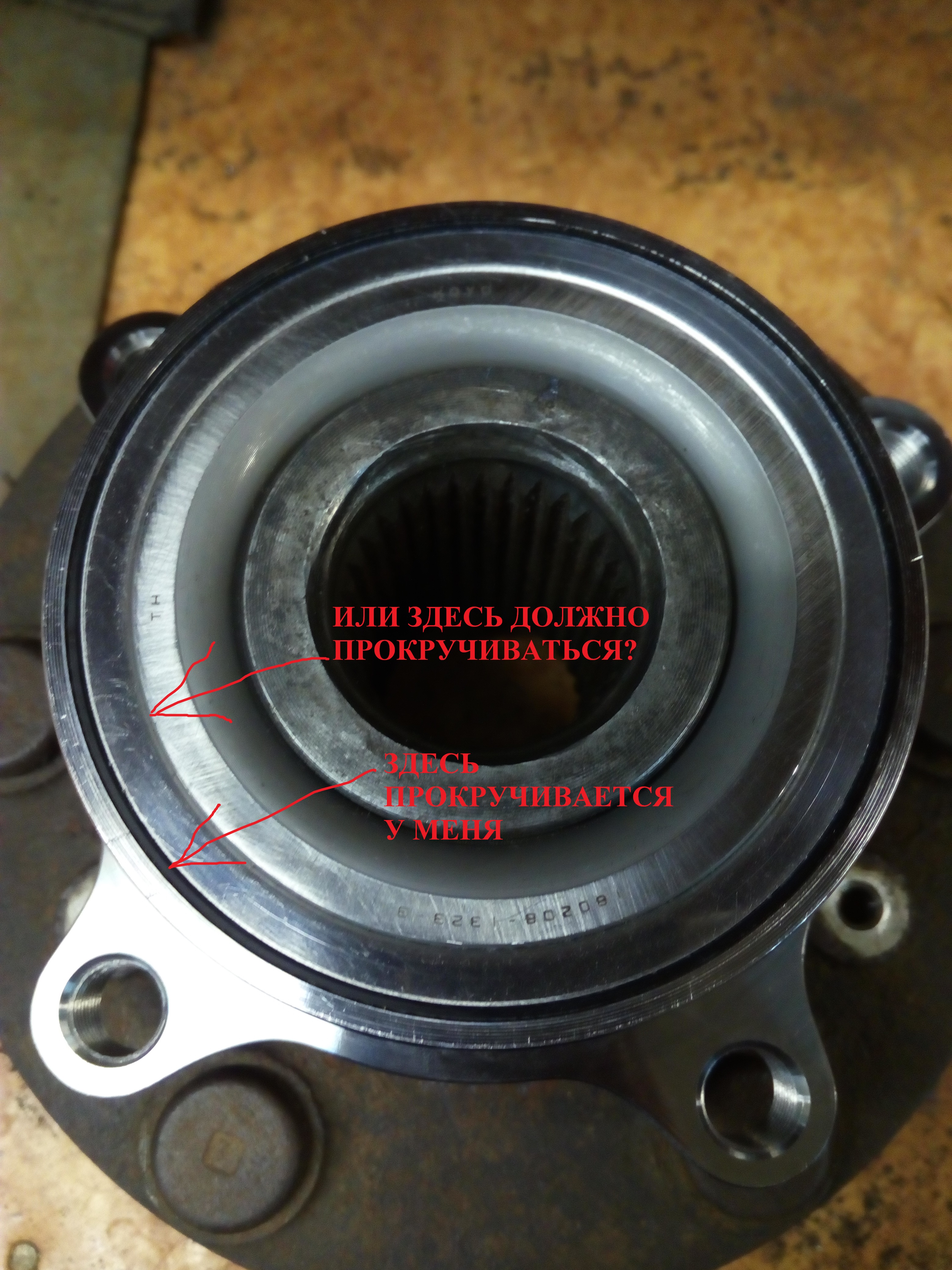

Всем привет, уважаемые форумчане
Тупанул малость, подскажите, пожалуйста. Напрессовал подшипник оригинальный на свою б/у ступицу и не пойму в каком месте должен прокручиваться подшипник относительно ступицы - у самого края внешней обоймы подшипника вместе с видимым резиновым уплотнением или между металлической крышкой (кольцом) и внутренней обоймой подшипника? До запрессовки не приметил, а теперь в сомнениях
Кстати,еще, что-то туговато подшипник крутится, так и должно быть?

Где сальник (черная резинка видна), там и должно крутиться.Vadimich писал(а):Всем привет, уважаемые форумчанеТупанул малость, подскажите, пожалуйста. Напрессовал подшипник оригинальный на свою б/у ступицу и не пойму в каком месте должен прокручиваться подшипник относительно ступицы - у самого края внешней обоймы подшипника вместе с видимым резиновым уплотнением или между металлической крышкой (кольцом) и внутренней обоймой подшипника? До запрессовки не приметил, а теперь в сомнениях
И... новый подшипник крутится с небольшим натягом.

Туговато прокручивается, думаю с перебором, но ступица не греется и это уже радует.
