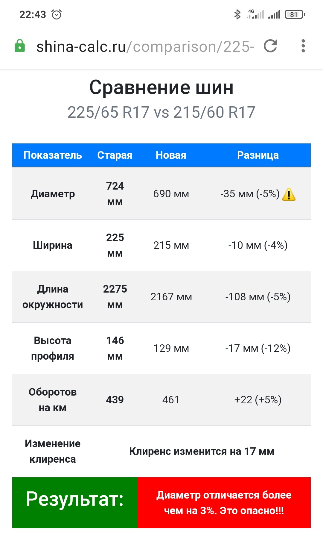

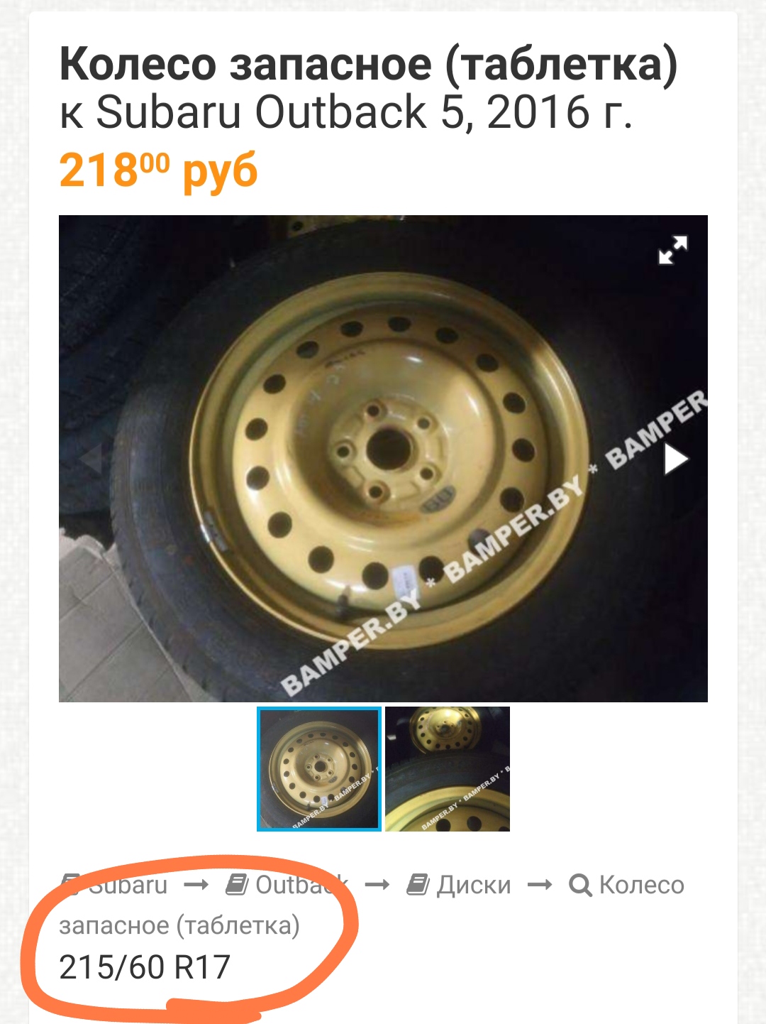

Ну и вишенка на тортик. Докатка Subaru Outback 5
Будешь считать, сколько оборотов делает вискомуфта в сек при такой разнице и таком диаметре?
Инженера субару - убийцы вискомуфт субару )))
Из википедии: """"Из-за разных размеров докатки и стандартного колеса будут неверно работать электронный контроль устойчивости и система контроля тяги — перед тем, как тронуться, их нужно отключить.
Да, не продолжительное время можно ехать , да не более 80 км ч. Но допускается же ?

Непопаджеро писал(а): Ну и вишенка на тортик. Докатка Subaru Outback 5
А что с ней не так? И их сразу две ставить на одну ось нужно? :*SCRATCH*: ::-D:
