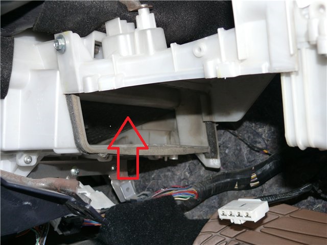

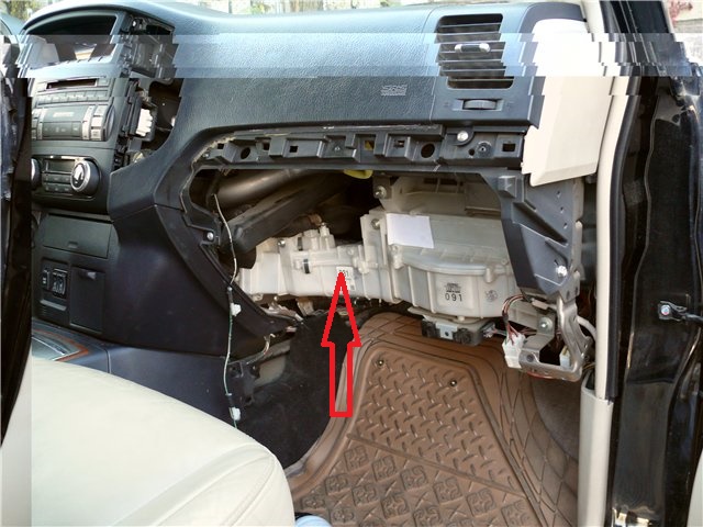

Парни, а что мешало снять воздуховод перед испарителем и получить к нему отличный доступ? Его снимать, делов на 15 мин. Ведь качество проводимой бактериальной обработки напрямую зависит от того, насколько хорошо обработан испаритель.
PS.фотки не мои, стырил у кого то. ::-[:
Воздуховод перед испарителем.
Я снимал так же, а вообще он легко снимается целиком, но об этом я узнал, когда делал шумоизоляцию)

Не вопрос, давай о самостоятельной))) разобрали, как предложил Олег, и? И чем, к тому же? Хлоргексидином? Ну, ну))) раз в две недели?))

Lebed писал(а):Не вопрос, давай о самостоятельной))) разобрали, как предложил Олег, и? И чем, к тому же? Хлоргексидином? Ну, ну))) раз в две недели?))
Олег дело говорит :) заливал по этой методике на прошлой машине вюртом, кстати по твоей Андрей наводке, за что тебе отдельный респкт :) никто слава богу насморками после интенсивного использования кондея не страдал. :)

Если по уму, Олег, то одной заливки испарителя мало- надо сначала его пропылить, а потом отмыть, а это значит, что без моющего пылесоса не обойтись, то есть, как не крути, это не 15 минут. Почему скептически отношусь к хлоргексидину, лизолу и подобным. Ограниченное время действия - испарился и все.
