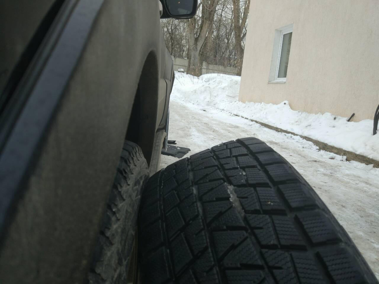

Сегодня посмотрел шины на 17 диски в 35 размере .

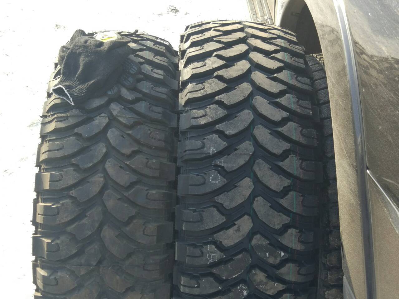

Что-то просел в установке 35-х хочу 34-е) но выбор не велик в этом размере.

Я только хотел написать не по теме и предложить 34 джанглы ::-D:
Думается это идеальный вариант для п4 без глобальных переделок.

34 джанглы по высоте такие же как 35 комфорсеры и подобная резина.
Но чуть поуже.
Поэтому если хочется чтоб было реально чуть поменьше, то 33 джанглы надо брать

И правда, 34/11.5 r16 - высота 855 мм

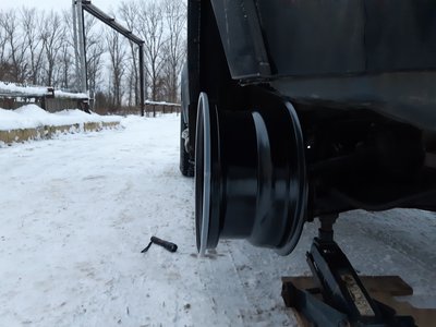

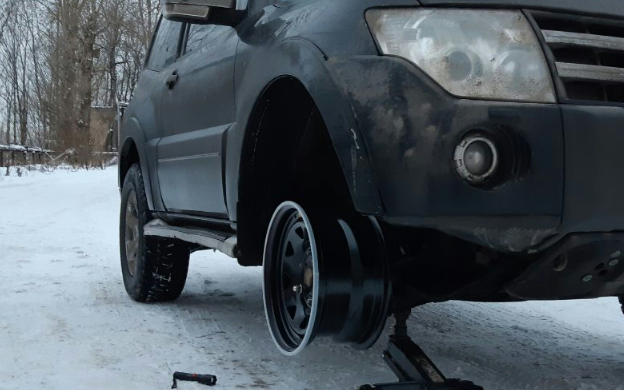

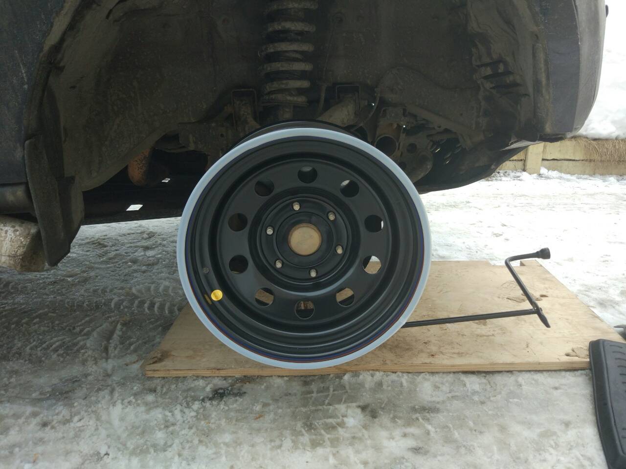

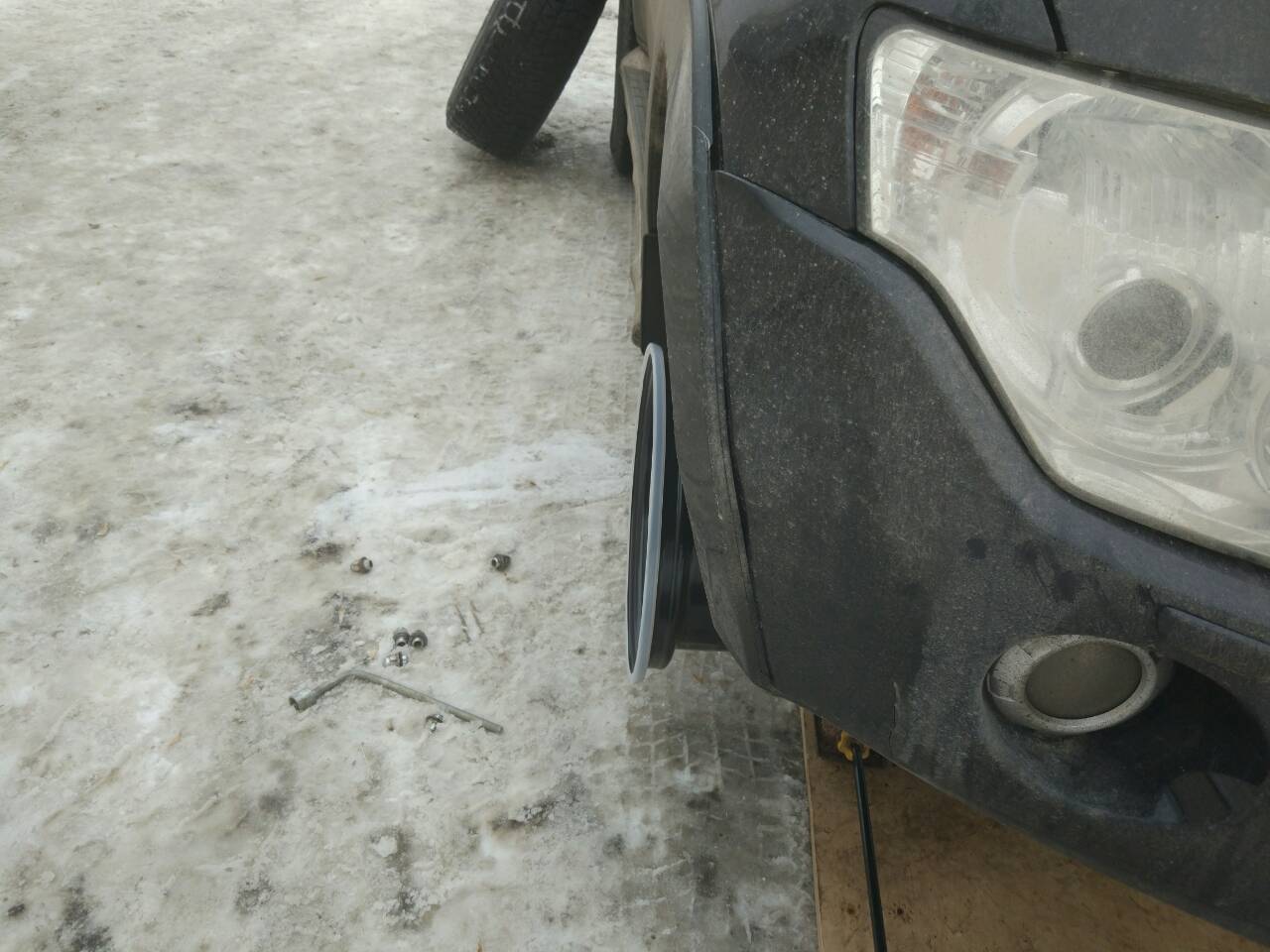

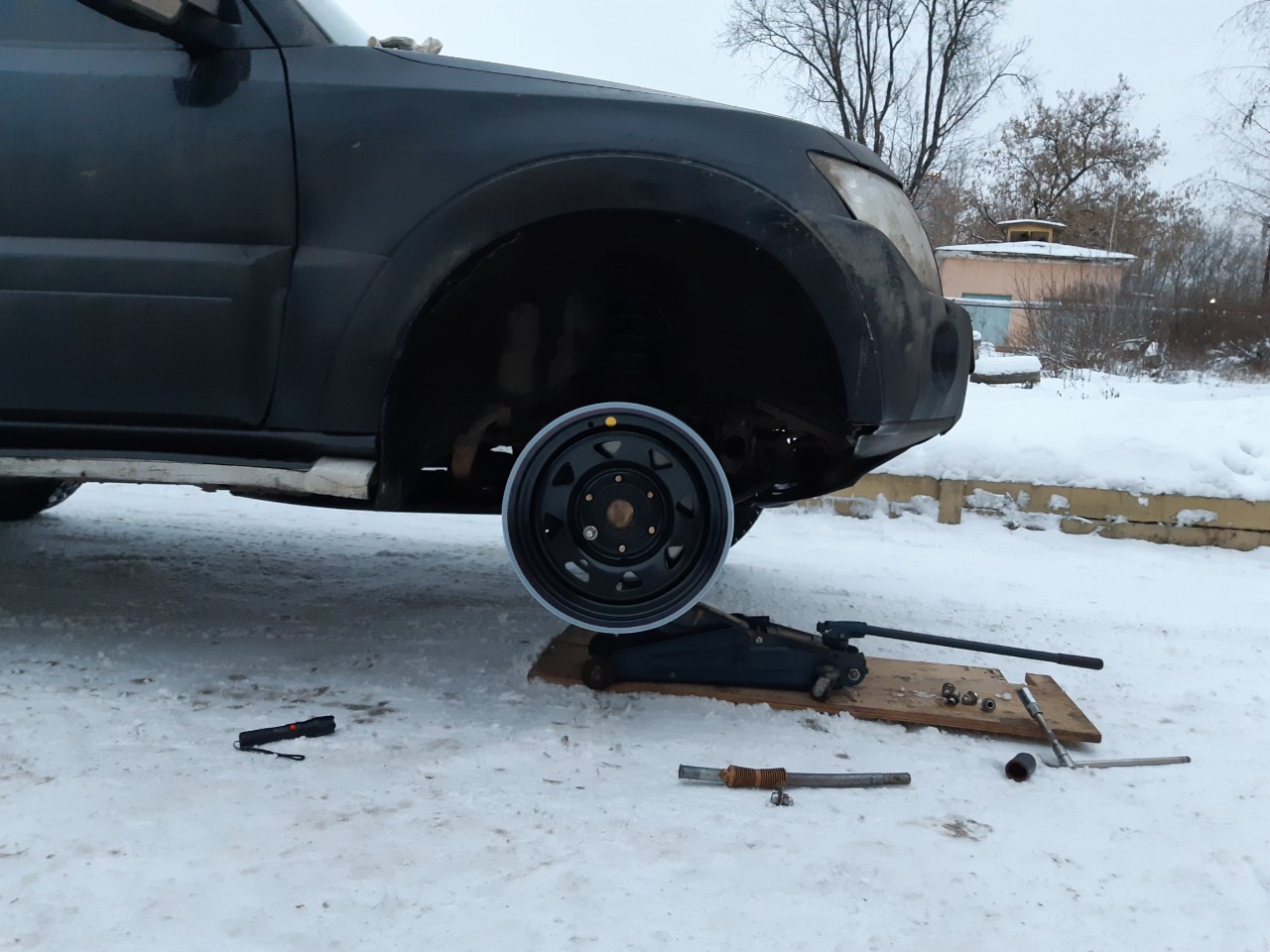

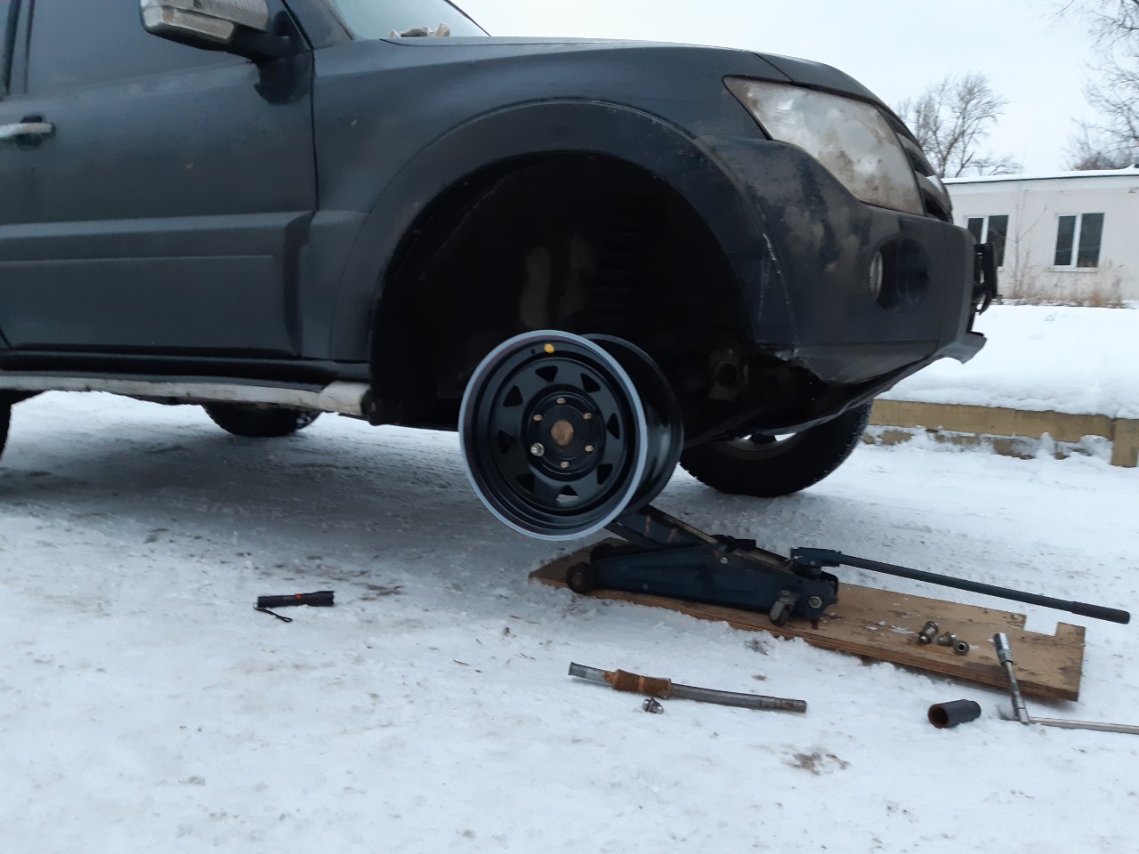

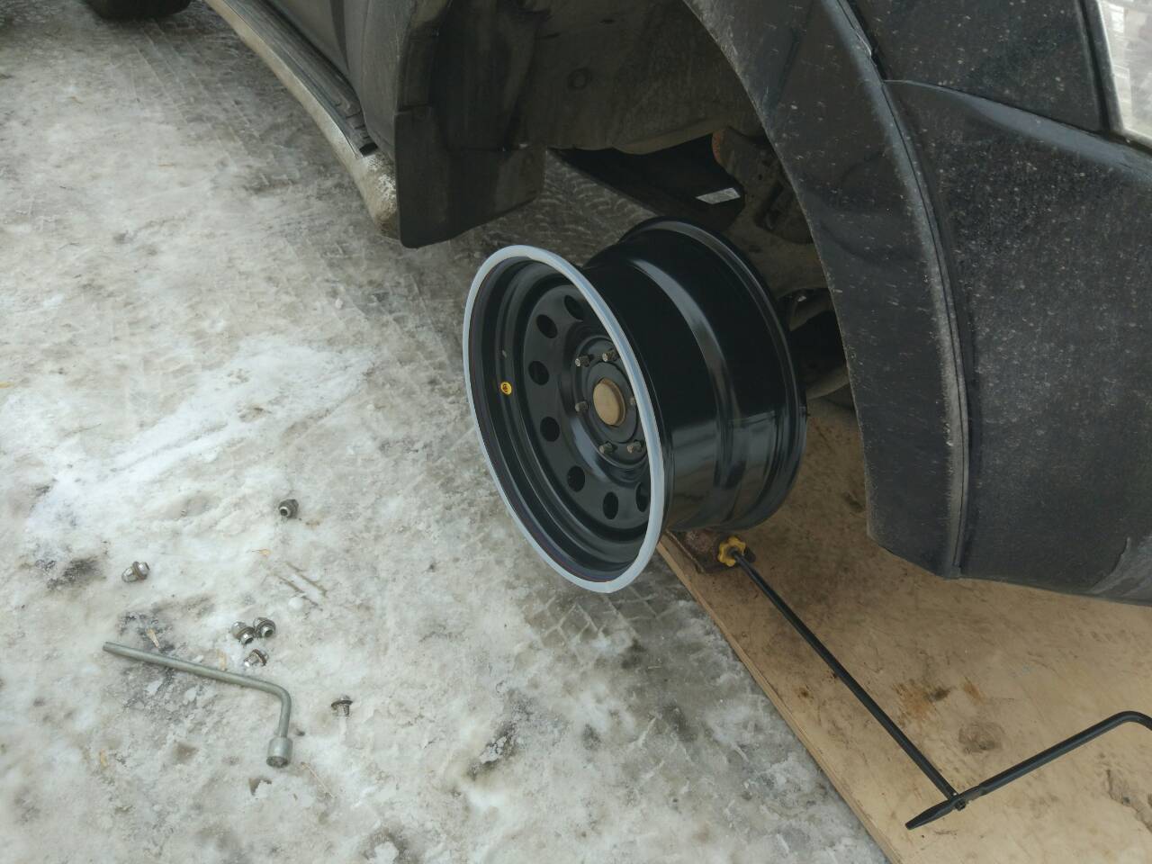

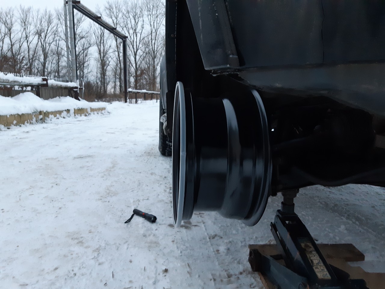

Продолжая тему, а нужно ли мне 35-е померил сегодня диски R16 ширина 8 вылет +10 . На мой взгляд диски самое то , что надо паджерику четвертому :*THUMBS UP*: . Смотрите сами.

Такие же диски есть и на R17 имею ввиду вылет и ширину .

Поменял свое мнение по поводу дисков. Вылет буду ставить +30 диски r16 ширина 8. Очень долго конечно иду к 35-ым шинам , но иду.)
