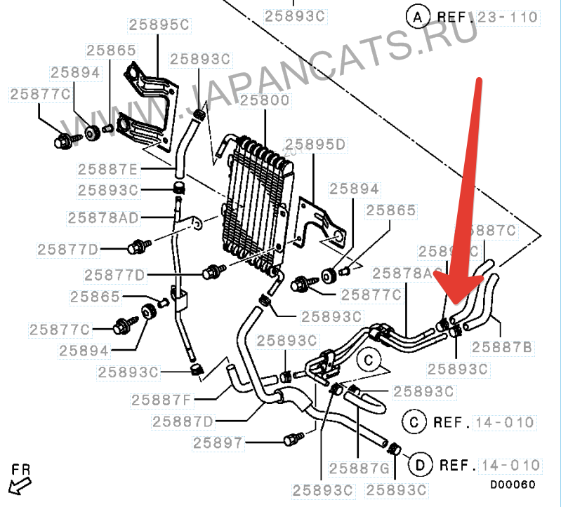

Re: Температура в АКПП, оборуд-ой дополнительным радиатором.
Опять я накосячил второпях))) Получается, замёрз радиатор- жижа идёт по этой перемычке, не замёрз- по перемычке и радиатору. Клапанов (термостата) в этой схеме нет, просто трубки и радиатор.
ПыСы. Спасиб, Виктор, что поправил меня.
Да именно так.Lebed писал(а):Получается, замёрз радиатор- жижа идёт по этой перемычке, не замёрз- по перемычке и радиатору.
Байпас в данном случае, трубка с уменьшенным внутренним диаметром на 1-1.5мм.
Просто, дёшего, сердито.
