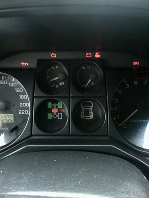

Ребята отзовитесь у кого такой же танк, какие лампочки должны гореть при включении зажигания?

SmoAG писал(а):У меня дизель, но у меня горит еще абс, и желтая масленка, ну и фильтр, но у тебя наверное последнего точно не будет, а вот абс должна же быть.
ну а желтая масленка горит если установлен датчик уровня масла.
Если не трудно, сфотай приборку при вкл зажигания.
Хотя бы проверю, заменю лампочки, вдруг загорится.

Re: Пересветка приборной панели и кнопок
Сообщение Jakut »
Вот, держи..

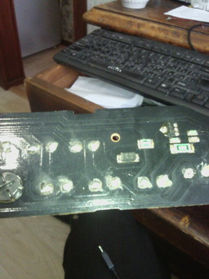

С колесиками разобрался, какой то умник перепаял там дорожки, вкрячил левые лампочки, пришлось выпаивать и дорожки восстанавливать.
Теперь вопрос по верхним лампочкам, они впаянные, кто нить их менял, я только приоткрыл их, полностью не стал разбирать, какие там лампочки, у кого нить перегорали?
Jakut
Подскажи, что за лампочки 3 и 5 в правом верхнем ряду, 4 у меня не будет, это свечи накала, как я понял.
Проблема может быть только в лампочках, или еще в чем то?

Лампочки не впаяны, они сидят там на штифтах, которые и есть контакты, те же самые лампочки, которые можно купить в магазине радио деталей, семечка с 2 проводками. кажется их называют лампочки подсветки магнитолы.

IIpuzpak писал(а):С колесиками разобрался, какой то умник перепаял там дорожки, вкрячил левые лампочки, пришлось выпаивать и дорожки восстанавливать.
Jakut
3 - уровень омывайки
5 - что то связано с топливным фильтром (для дизелей)

И так , лампочки индикаторы у меня впаянные , все рабочие, кроме одной, ремни, теперь надо думать дальше, почему так мало лампочек горит, у меня АРАБ, может в этом дело?
Лампочки со штырями для пайки.
