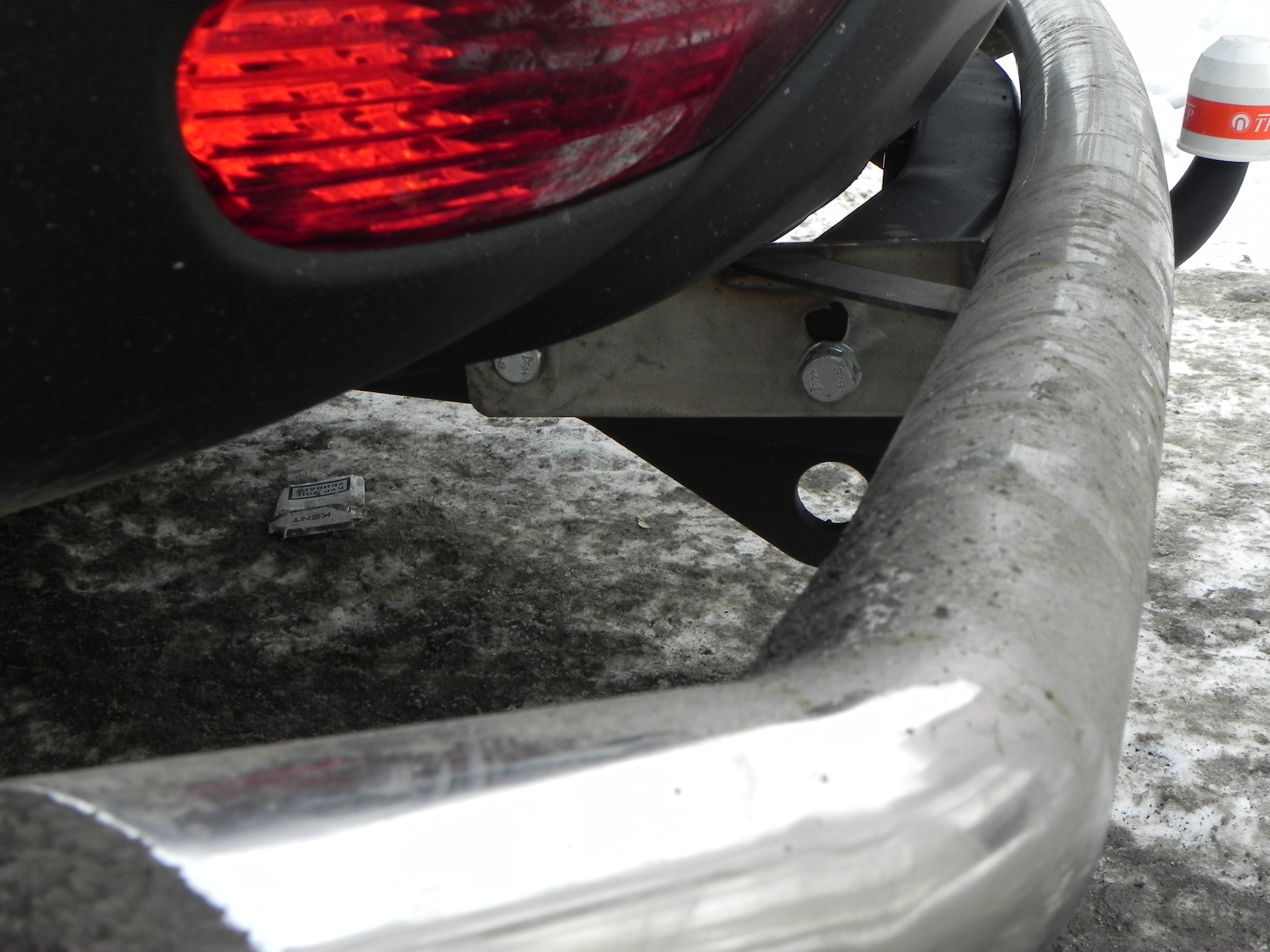

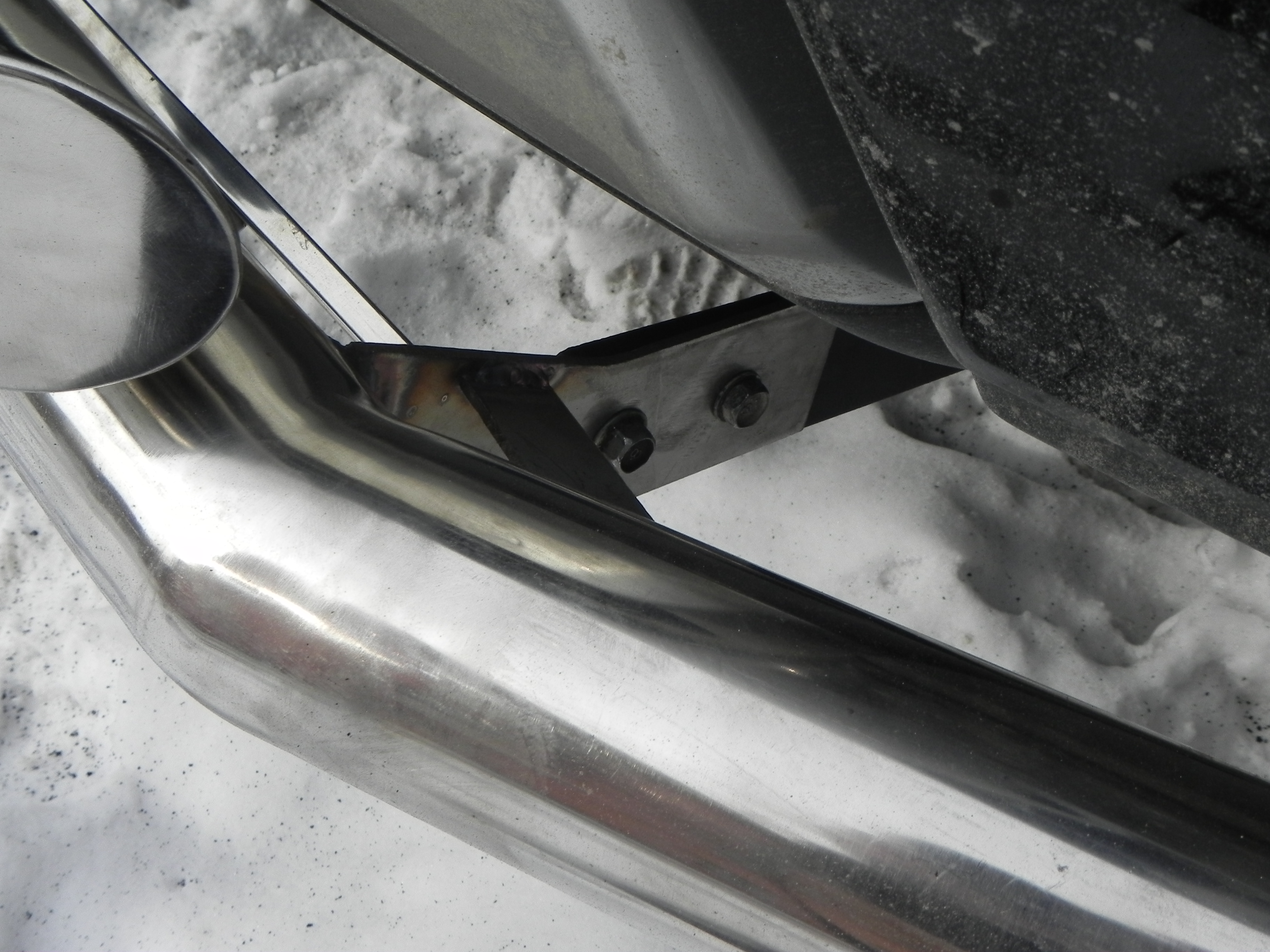

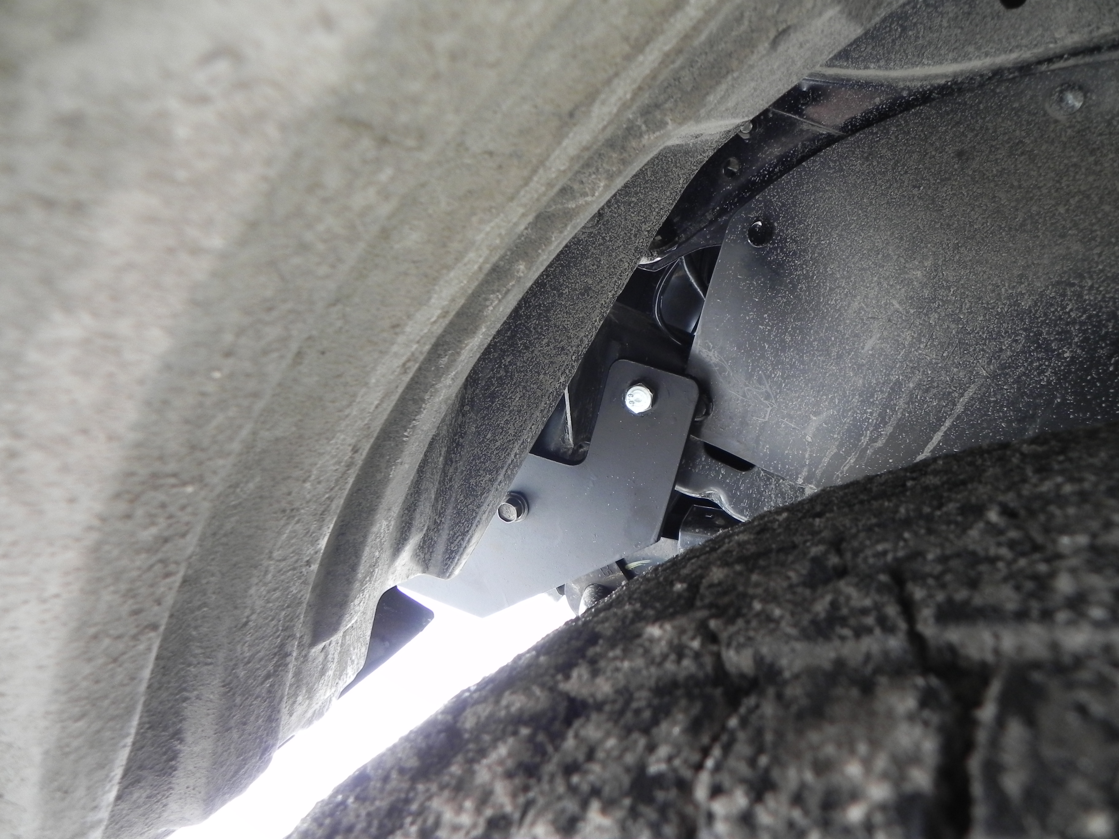

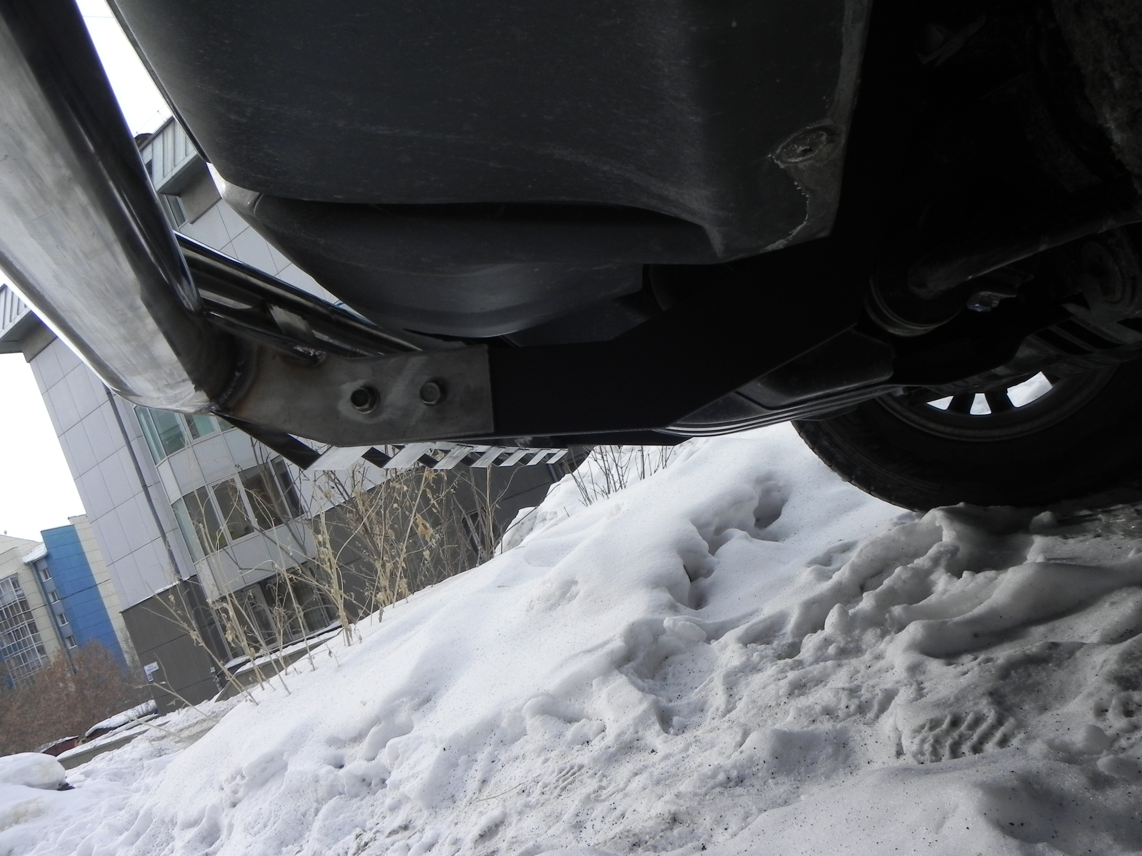

присобачил я таки трубы, может кому интересно будет, ежели с аргонодуговой сваркой, плазменой резкой и дрелью знакомы, то усе легко оказалось
с задней трубой все просто как рюмку замахнуть, привариваем аргоном крепления к трубе и прикручиваем, предварительно просверлив в них отверстия, к штатному прицепному на фото видно
с передней по сложней, надо вымерить и изготовить крепления к раме из 5-6 мм. стали и прикрутить к штатным отверстиям, далее так же как с задней трубой, привариваем крепления к трубе, а далее болтами соединяем между собой крепления от рамы и от трубы, на фото видно

А где общий вид произведения, вместе с повозкой?

Капитан ДИН писал(а):А где общий вид произведения, вместе с повозкой?
Присоединяюсь к вопросу :*YES*:

чета не сообразил, думал самое интересное как приколхозить сие, ежели нуна то сфотаю

Сообщение Суходрищев »
Я тоже думаю о таком варианте крепления, только самодельной трубы, ведь не зря же произахводитель там на раме с обеих сторон закладные гайки приварил, наверное под какой нибудь обвес тайский :*PARDON*:[/quote]
кстати закладная гайка только одна почему то нижняя с правой стороны, остальные просто отверстия, я в них резьбовые заклепки впиндюрил

Суходрищев писал(а):кстати закладная гайка только одна почему то нижняя с правой стороны, остальные просто отверстия, я в них резьбовые заклепки впиндюрил
У меня наоборот по отверстию с гайками по бокам, а снизу рамы отверстие без резьбы, наверное рама дорестайла (таец) отличается от калужской сборки :*DONT_KNOW*:

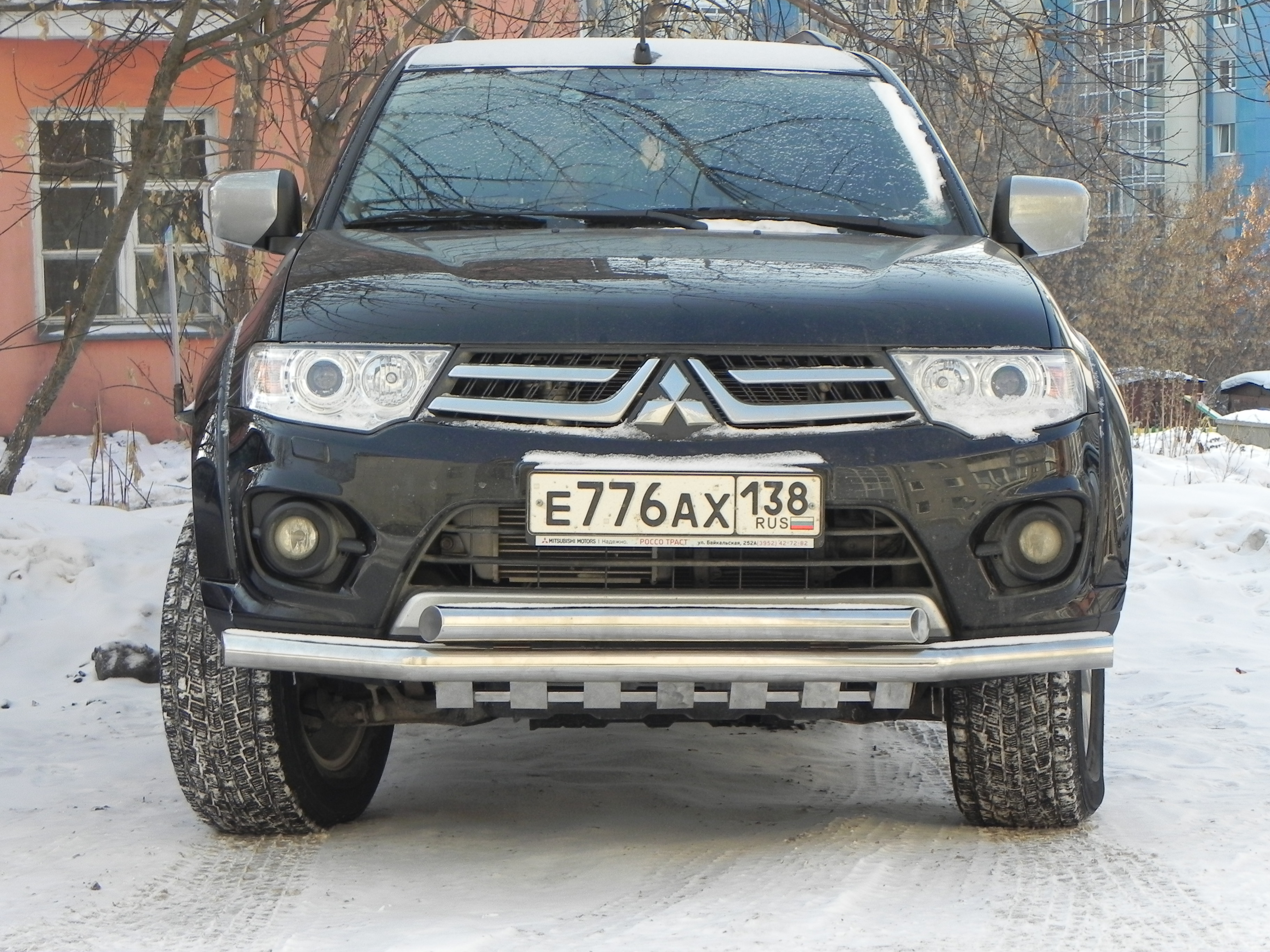

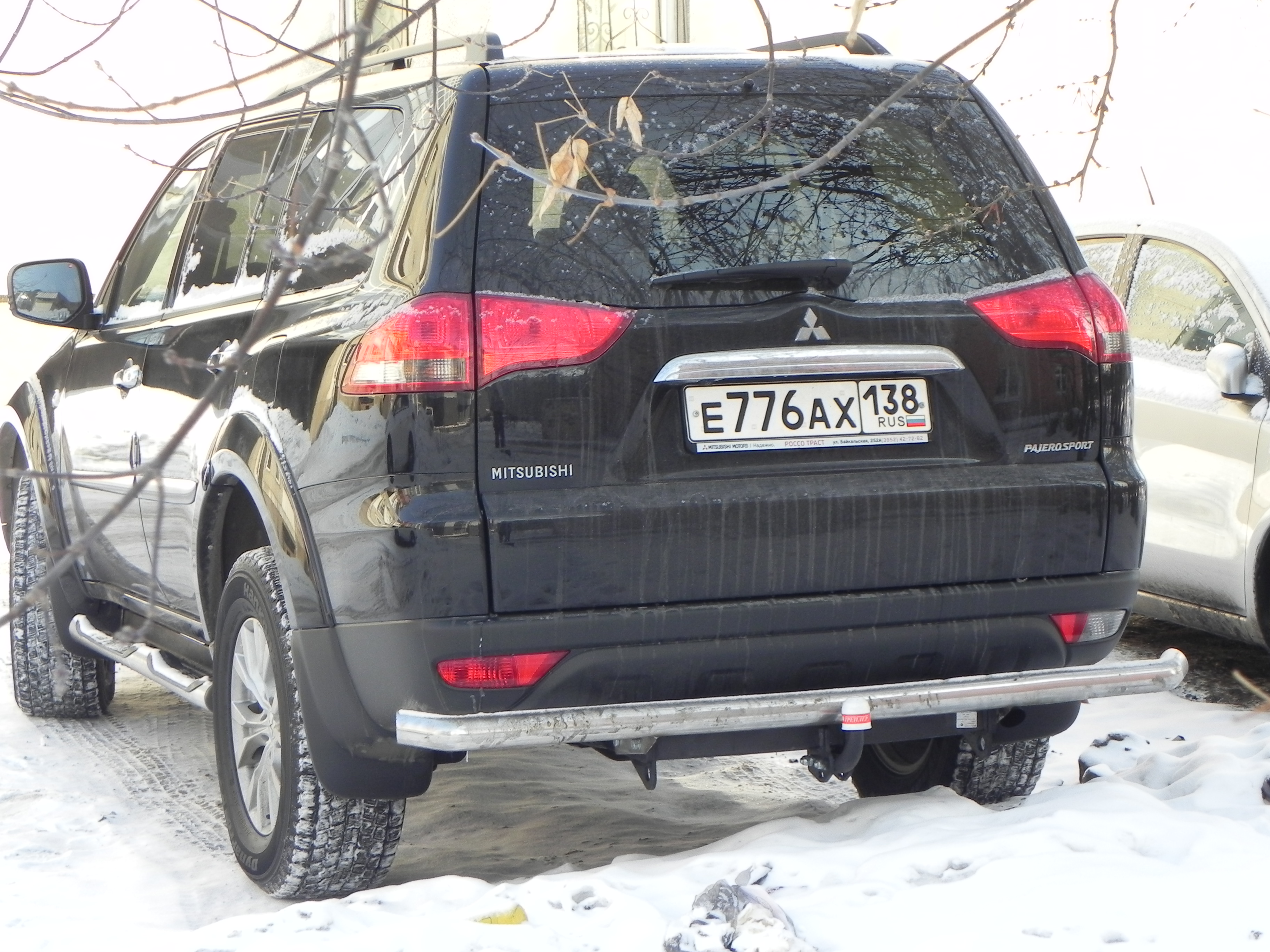

вид повозки с бижутерией

Суходрищев писал(а):вид повозки с бижутерией
Смотриться обалденно, особенно на черном авто :*THUMBS UP*: Только вот передняя двойная труба не сильно ли выступает за габариты бампера, гайцы не будут против :*SCRATCH*: задняя вроде не регламентируется и установлена правильно на мой взгляд - выше фаркопа :*OK*:

Ну что же... вполне :*THUMBS UP*:. Теперь на железяку, которая спереди, можно что нибудь и навесить. ::-[:
П.С. У зубки снизу у переднего бампера... это что бы снег кусать?

ну ежели проходить тех осмотр, то трубы легко снимаются, а на дороге вроде ДПСники не имеют права ругацца и безобразничать по этому поводу, доп свет не собираюсь ставить, хотя аппетит приходит во время еды
