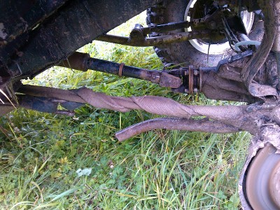

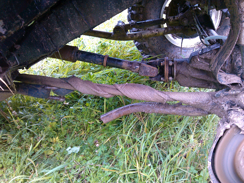

У меня приятель строго 2 раза в год рычаги подгибает....один раз сломал)))
На фотке- 3 линк + Панара.
Изгиб левого рычага- как бэ так и задумано.От него идет 3-й линк на верх чулка моста,что бы мост не подворачивался.....в общем "полёт " мысли ::-D:

фот такие приколы меня и остановили в мыслях о 4х , а тем более 3х рычажке=) даже если тяги будут прямыми , что в общем то логично, внезапное бревно , камень или злобный леприкон подсунет свой горшочек = гнутая , а возможно и сломанная тяга. клюшки все равно надежнее , а вес .. - на двухтонной машине пара кг роли не сыграет)
до шпрота у меня нива была короткая - два раза ломал нижние тяги

МШУ писал(а):У меня приятель строго 2 раза в год рычаги подгибает....один раз сломал)))
На фото какой-то жуткий колхоз.
Тххххх,имхо ппц какой колхоз!
Но афтор мегасамоуверен и периодически на тумбочке :)
http://www.drive2.ru/r/suzuki/288230376152103715
Чото доказывать ему -без толку,упоротый сцуко)))))...в призах- исключительно из-за наката---до 20 выездов за сезон! и ежедневного! проведения в гараже мин.по 3 часа :shock:
