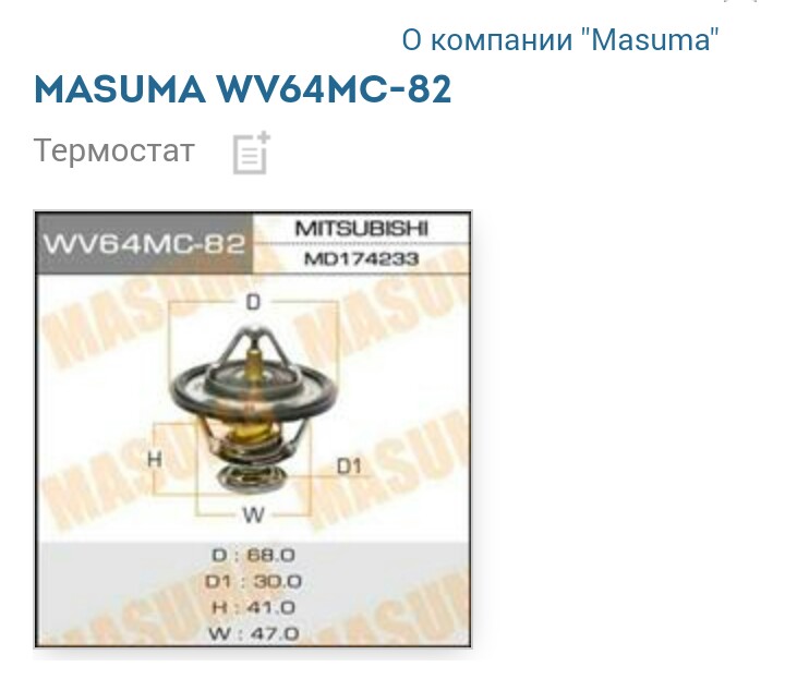

Подскажите номерок термостата на 86 и на 88, буду благодарен. На 88 найден Tama WV64MC88, на 86 в поиске...

Re: Помогите... Греется, небольшая пробка и °C вверх.
"К полумерам не привык!.."
Может сразу на 82'с
