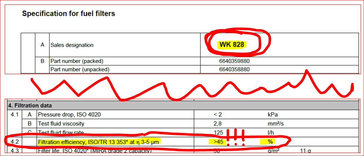

почитав документ (ISO/TR 13 353 (1994г.) ) на который Вы ссылаетесь и цифры которые Вы приводите (95-98,6%) на стр.56 данного документа, там идет речь об очистке от воды и грубых частиц(согласно таблице на стр 56 документа).Такой комбинации цифр как Вы указали (частиц 3-5 микрон для CR в пределах 95-98,6%) я там не увидел

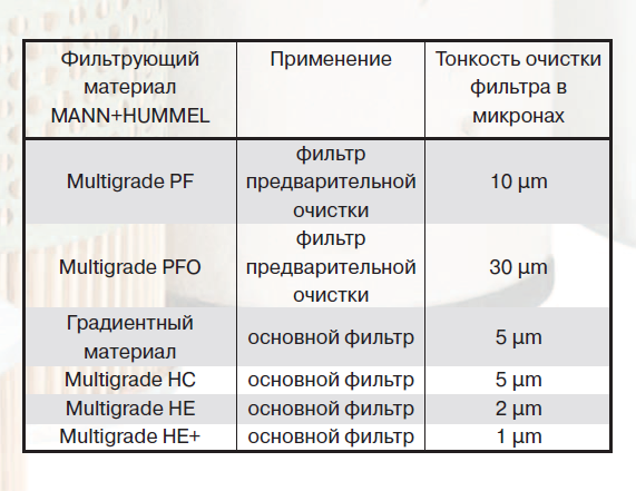

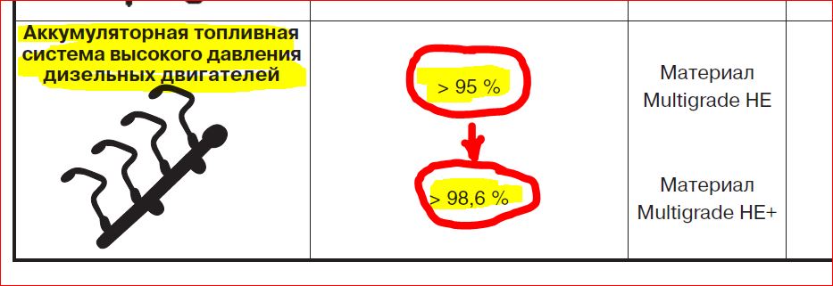

Не претендую на истину, только мысли вслух глядя на мановский документ MH_Liquid_Filters_ru, который прилагаю и указываю номера его страниц.
Профессиональный лексикон фильтруемости - стр.94.
Для частицы 3-5 микрон (измерения согласно ISO/TR 13 353 (1994г.) допуск очистки: стр.56
- рядные ТНВД до 20%
- VE ТНВД 67%
- форсунки CR 85%
- рейка и ТНВД CR 95% и лучше 98,6%
Вывод: основной фильтр для системы CR должен иметь Тонкость очистки фильтра в микронах не более 5 микрон. В эти параметры Фильтрующий материал MANN+HUMMEL:
- вписывается частично Multigrade HC 5мкм
- соответствуют Multigrade HE 2 мкм и материал Multigrade HE+ с абсолютной фильтруемостью 1 мкм.

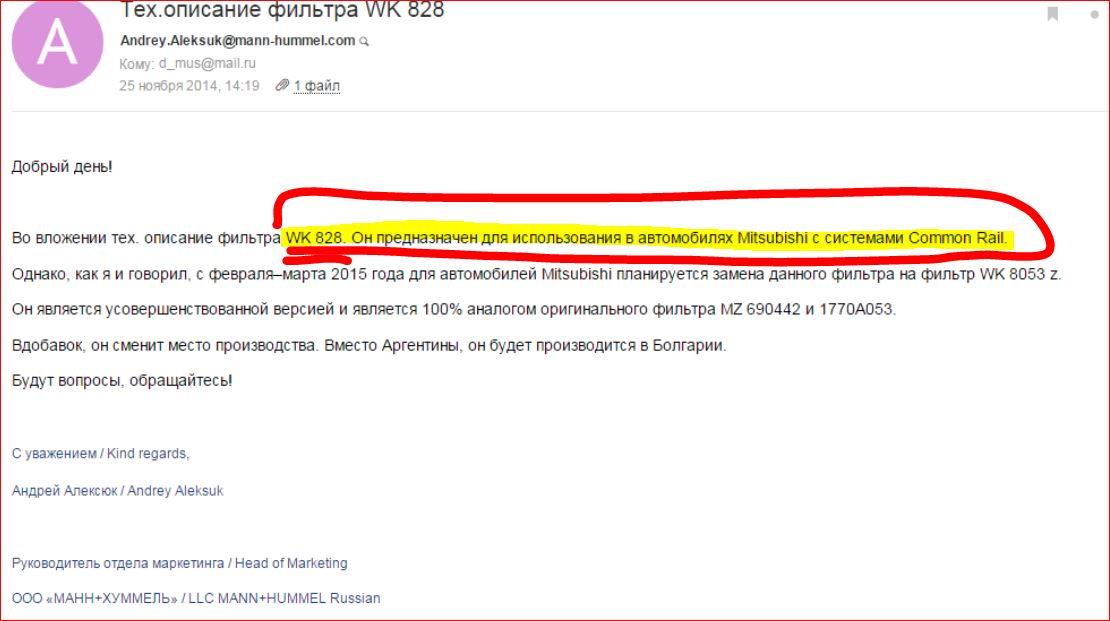

Смотрю в док.WK 828.pdf (который выше) и хочу заметить, что манн т/фильтр WK828 не подходит для CR, с указанной номинальной степенью очистки 45% от частиц 3-5 мкм.
Документ МАНН не прикрепляется, ссылка https://www.mann-hummel.com/fileadmin/u ... ers_ru.pdf
судя по таблице на стр.94 документа не только Multigrade HC вписывается в степень фильтрации 5мкм,в 5мкм вписываются все фильтра используемые в качестве основных фильтров,а на Паджеро фильтр про готорый идет речь является основным.
Кстати в каталоге MANN теперь только WK 8053 z подходит для Паджеро 4 с 4М41.

d_mus писал(а):почитав документ (ISO/TR 13 353 (1994г.) ) на который Вы ссылаетесь ...
с этого надо было сразу начинать
d_mus писал(а):...Такой комбинации цифр как Вы указали (частиц 3-5 микрон для CR в пределах 95-98,6%) я там не увидел
а это тогда что?
d_mus писал(а): судя по таблице на стр.94 документа не только Multigrade HC вписывается в степень фильтрации 5мкм,в 5мкм вписываются все фильтра используемые в качестве основных фильтров,а на Паджеро фильтр про готорый идет речь является основным.
допустим, кроме Multigrade HЕ и Multigrade HЕ+ ещё и бумага Multigrade HC (хотя на стр.56 она ближе к 10-15 мкм).
только я не пойму, какое отношение к основному фильтру для CR может иметь фильтр MANN WK 828 с фильтрайией 45%? это разве не 50 мкм фильтр для тракторов МТЗ или старых комбайнов?
d_mus писал(а): ...
возможно, если в его тех.описании указана необходимая для CR фильтрация. пока это не известно.
также остается открытым вопрос правдивости ответа руководителя маркетинга MANN про WK828 и CR
а это тогда что?
Уважаемый Boyёк где тут речь про частицы 3-5 микрон?

Эффективность фильтрации, ИСО/ТР 13 353* на H 3-5 мкм более 45%-это перевод обведенного из технического описания фильтра,и это совсем не ( 50 мкм фильтр для тракторов МТЗ или старых комбайнов?)
