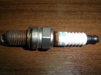

О чем свидетельствует такой рыжий цвет на изоляторе свечи?
свеча denso
свеча denso
