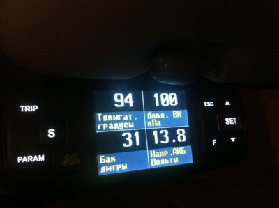

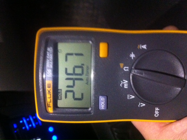

Итак, я поставил новый датчик, предварительно его промерив и построив график.
ОЖ,кстати, не вытекло ни капли, герметик, соответственно, не смыло. Прогрел, проверил, не течет.
Не буду грузить цифрами, но старый датчик укладывается в допуск(по мануалу от Снупера), но по самой нижней границе. Возможно, именно по этому он подвирал на 2 градуса.
Зато механически он ощутимо подубит, ибо его только при мне снимали и ставили 2жды. А уж что там было до меня...
Новый, как и ожидалось, значительно бодрей, и идет ближе к верхней границе того же мануала.
То есть разница между показаниями датчиков очень незначительна, во всяком случае в диапазоне от +30 до +100 градусов.
Вообще, похоже на то, что даже полностью неисправный датчик будет более-менее точно показывать температуру в районе от 90 до ста и более градусов.
Поезжу, посмотрю за показаниями БК, но похоже, что принципиально ничего не изменится.

Уфф, ну, вроде, разобрался!
Из таблички промера датчика(приложена):
темп |нов | стар
80,00|0,33|0,28
85,00|0,26|0,25
90,00|0,23|0,22
95,00|0,22|0,20
Видно, что сопротивление, соответствующее показаниям БК в 94 в действительности соответствует температуре в диапазоне между 85-90 градусов, порядка 87,5 градусов.
Вывод - врет БК.
темп |нов | стар
80,00|0,33|0,28
85,00|0,26|0,25
90,00|0,23|0,22
95,00|0,22|0,20
Вывод - врет БК.

Re: Что-то странное с температурой двигателя
Да в том-то и дело, что мультитроникс не читает из ЭБУ,а каким-то образом связывается непосредственно с датчиком.
МУТ показывает температуру 90 градусов, а БК - 94. Этот тест еще со старым датчиком делали.
Строго говоря, вообще непонятно, откуда БК берет эти данные.
Могу только предполагать, что у него захардкодена некая таблица для какого-то определенного датчика, согласно которой он и интерполирует температуру.
Ну или просто бага в ПО и криво интерполирует.
Я тоже раньше думал, что он тупо берет из ЭБУ, оказалось, что нет. Брал бы из ЭБУ - значения были бы одинаковые.
Я еще раз внимательно пересчитал, получается, что при показаниях БК 94 градуса реальная температура составляет 87.3 градуса.
Хорошо, что я датчик промерял с интервалом в 5 градусов, теперь очень удобно определять температуру самостоятельно.
Как я и предполагал, БК врет нелинейно.
См. таблицу. Да, вентилятор кондея действительно включается на охлаждение радиатора, но вот при какой температуре - вопрос.
Должен при 125.
Итого:
БК ОЖ Разница
83 | 80 | 3
84 | 81 | 3
85 | 82 | 3
86 | 82 | 4
87 | 83 | 4
88 | 83 | 5
89 | * | *
90 | 84 | 6
91 | 85 | 6
92 | 86 | 6
93 | 86 | 7
94 | 87 | 7
95 | * | *
96 | 89 | 7
97 | 91 | 6
98 | 93 | 5
99 | * | *
100 |97| 3
