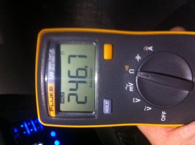

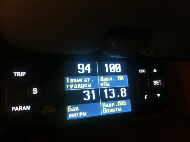

Уфф, ну, вроде, разобрался!
Показания БК
Показания БК
Показания Омметра
Показания Омметра
Из таблички промера датчика(приложена):
темп |нов | стар
80,00|0,33|0,28
85,00|0,26|0,25
90,00|0,23|0,22
95,00|0,22|0,20
Видно, что сопротивление, соответствующее показаниям БК в 94 в действительности соответствует температуре в диапазоне между 85-90 градусов, порядка 87,5 градусов.
Вывод - врет БК.

Да в том-то и дело, что мультитроникс не читает из ЭБУ,а каким-то образом связывается непосредственно с датчиком.
МУТ показывает температуру 90 градусов, а БК - 94. Этот тест еще со старым датчиком делали.
Строго говоря, вообще непонятно, откуда БК берет эти данные.
Могу только предполагать, что у него захардкодена некая таблица для какого-то определенного датчика, согласно которой он и интерполирует температуру.
Ну или просто бага в ПО и криво интерполирует.
Я тоже раньше думал, что он тупо берет из ЭБУ, оказалось, что нет. Брал бы из ЭБУ - значения были бы одинаковые.
Я еще раз внимательно пересчитал, получается, что при показаниях БК 94 градуса реальная температура составляет 87.3 градуса.
Хорошо, что я датчик промерял с интервалом в 5 градусов, теперь очень удобно определять температуру самостоятельно.
