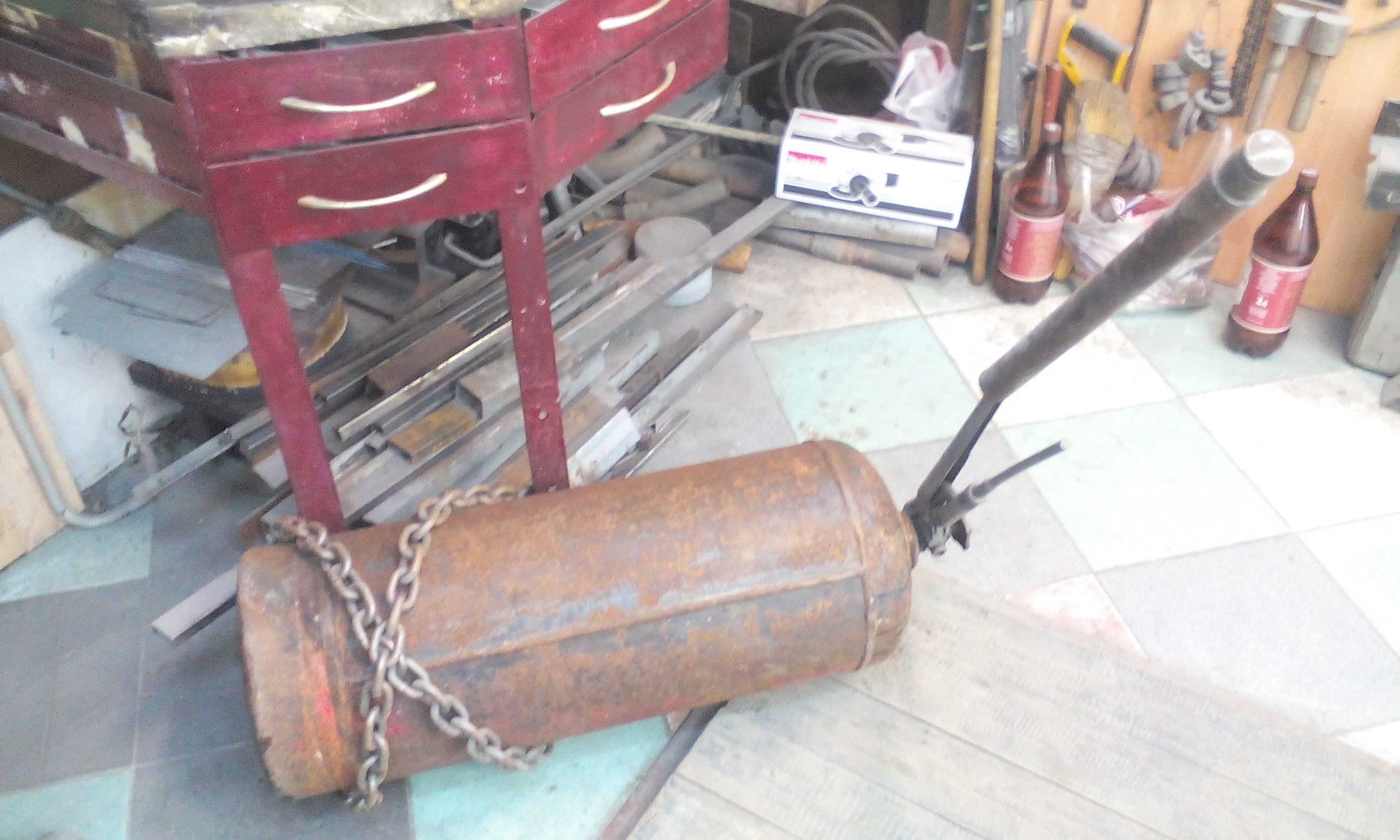

С помощью цепей и двухметровой трубы открутил кран, теперь легче пойдёт. Газом воняет очень слабо, жидкости вытекло грамм 100, чёрная какаято, или в темноте на снегу так показалось. Теперь хоть залить водой можно нормально будет, дырка большая от крана.

Двухметровая труба? А ты сам видать 3 метрового роста, раз фоткал сверху. Или "китайской рулеткой" мерял :)

Этой трубой не получилось, вначале сфоткал, потом только крутить попробовал.

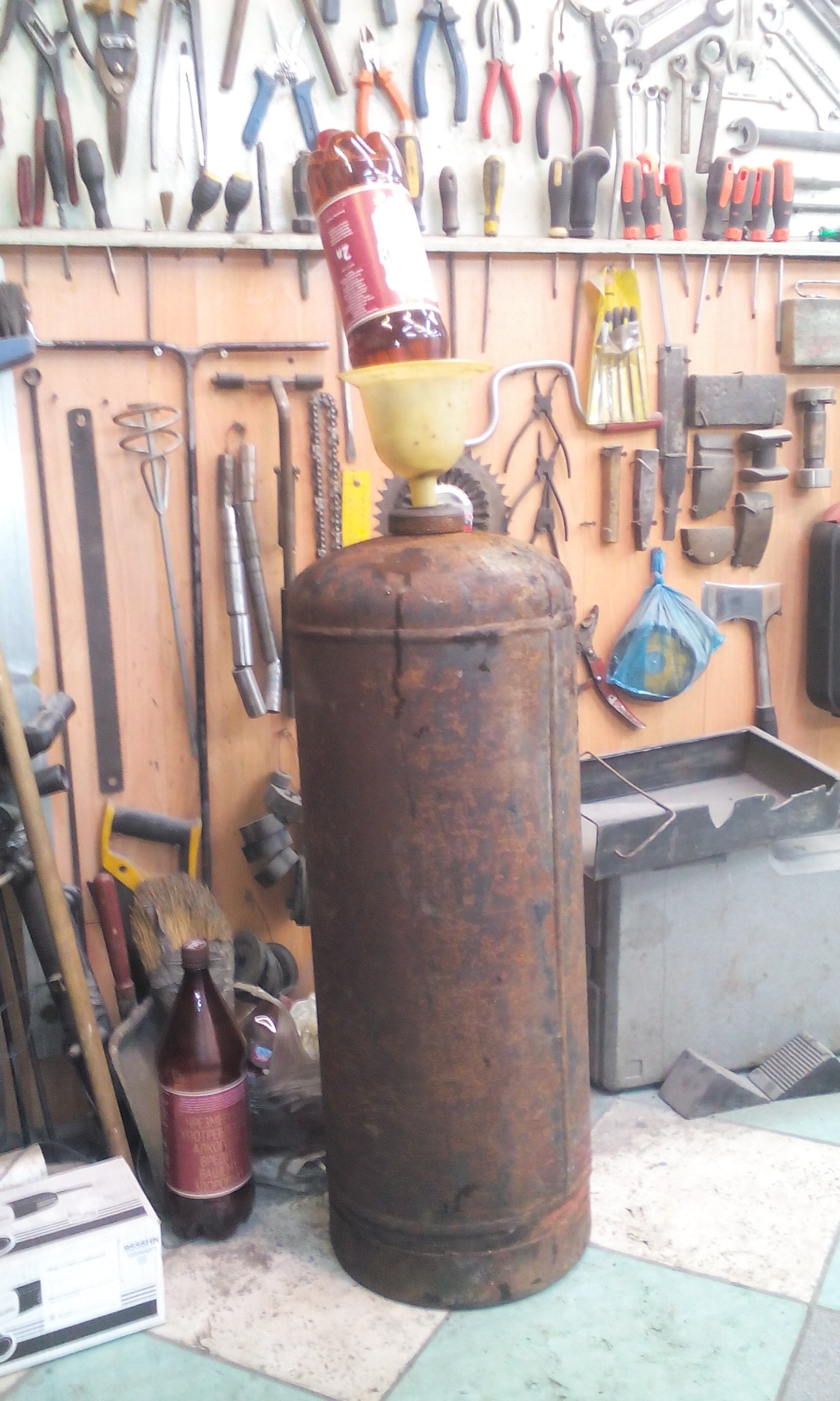

Черная жижа-это окислы железа и мусор в перемешку с конденсатом,воняеет небось прилично.
Открутил кран-это уже 50% работы :) ,заливай воду пол горло и заверни обратно его временно,пока резать будешь.
P.S. Увидел, на последнем фото, стену с развешенными инструментами и вспомнил детство.....у деда моего, в слесарке, инструмент по полкам лежал(что где как),так я заморочился и развесил его на стене,примерно как на фото ::-D: ...как давно это было....

Ютуб с доработкой, с цепями удобнее, чем с двумя ключами. Ссылку дал OreSHik

lesnik5000 писал(а):Двухметровая труба? А ты сам видать 3 метрового роста, раз фоткал сверху. Или "китайской рулеткой" мерял :)
Т.е.ты мне на слово не поверил,что газовым ключом без рычага =анриал)))) я запомню))))))
ЗЫ Вишь ли,у меня персонал натренерован- когда они мне втирают,что "это не возможно",я в робу и беру инструмент......Крайне редко ситуации-"да,парни ,вы правы,это нереально" :)
ЗЫ в основном,кмк ,народ тупит из-за отсутсвия( или чуйки) сопромата...не знают кудыть вектор приложить :)

Че буянишь-то? Я про фотку железяки. Никак на фотке не 2м труба.

Да чего к метражу трубы то цепляться? Главное принцип (рычаг), а там по ходу выяснится какой длины он нужен.
Если кой куда пробку забить, то и метровым открутиш ::-D:
