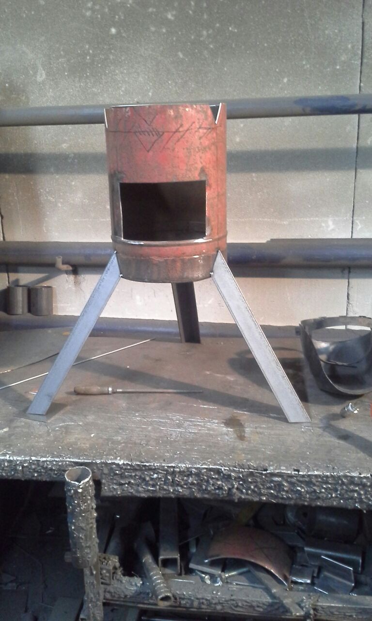

Вот на прошлой неделе Михе ака Крузерлэнд из баллона печку для казана делали.
Свернуть вентиль не вышло,он там на резьбовом герметике сидит.
1) открыли вентиль
2) через него шлангом залили литров 3-4 воды.
3) сверлили снизу,через воду.
4) поднесли к отверстию горящий фетиль( я съипался,шож я дууурак штоли))))
Грят "свистнуло" ::-D:
Так что лучше два дупла засверлить и через них залить воду под завязку.

Треноги не обварены и нетподпятников опор....как то так :)
ЗЫ при сварке/сверловке/болгаринге никто не пострадал ::-D:
ЗЫЫ Кстати,если перевернуть кверх ногами и надеть себе на голову,то леХко можно участвовать в рыцарских турнирах.
