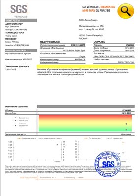

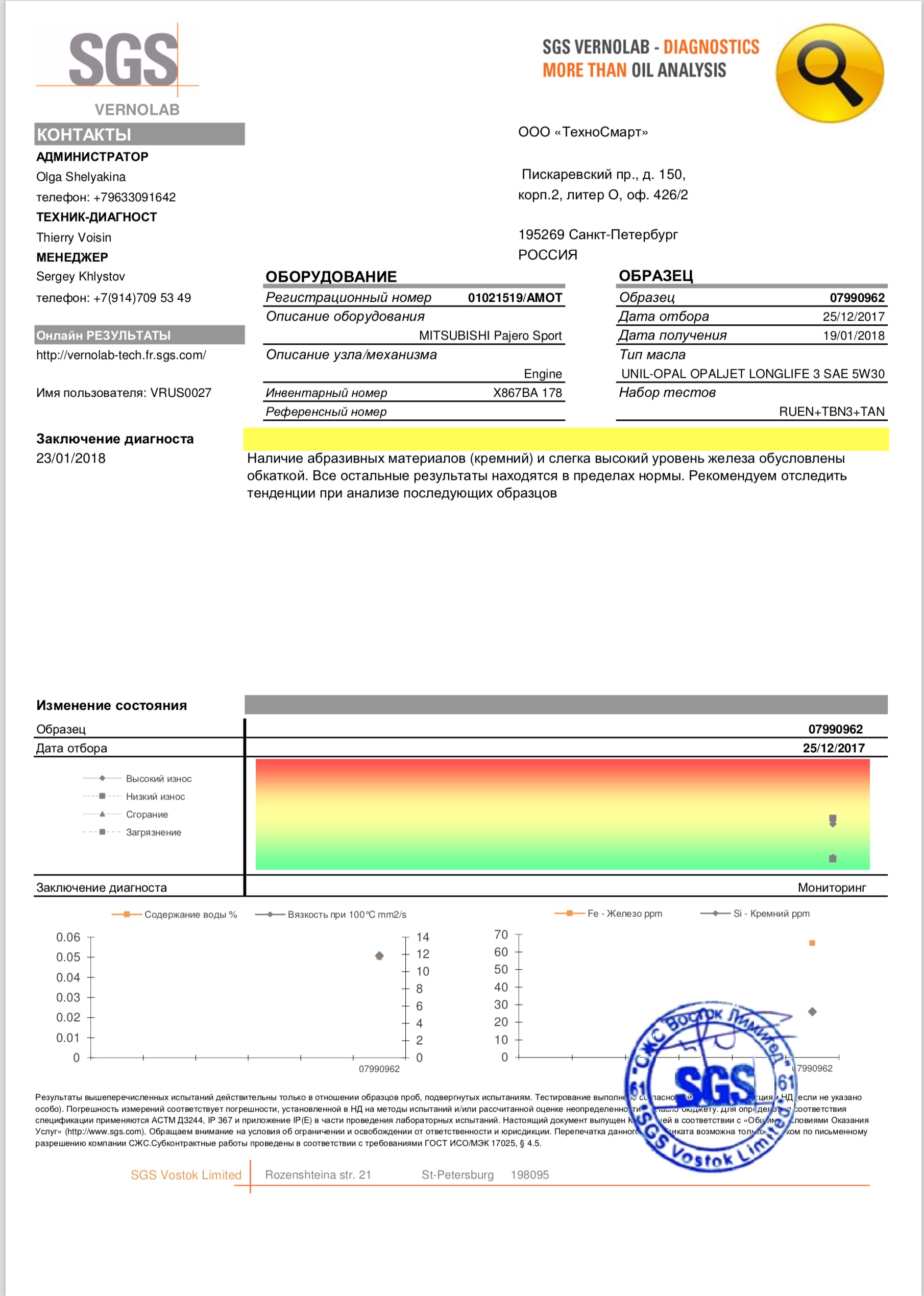

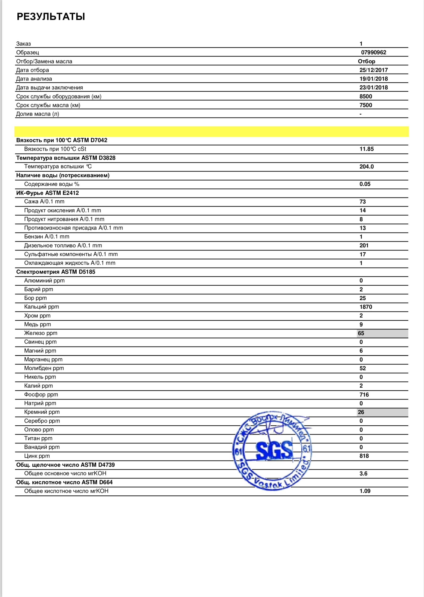

Отчет по экспертизе UNIL OPALJET LongLife 3 5W30. См. первый пост. Масло залито при первой замене и отработало 7500 км. Как и ожидалось, есть наличие кремния и железа. Будем смотреть при пробеге 15 тыс. Количество кремния и железа должно снизиться.
