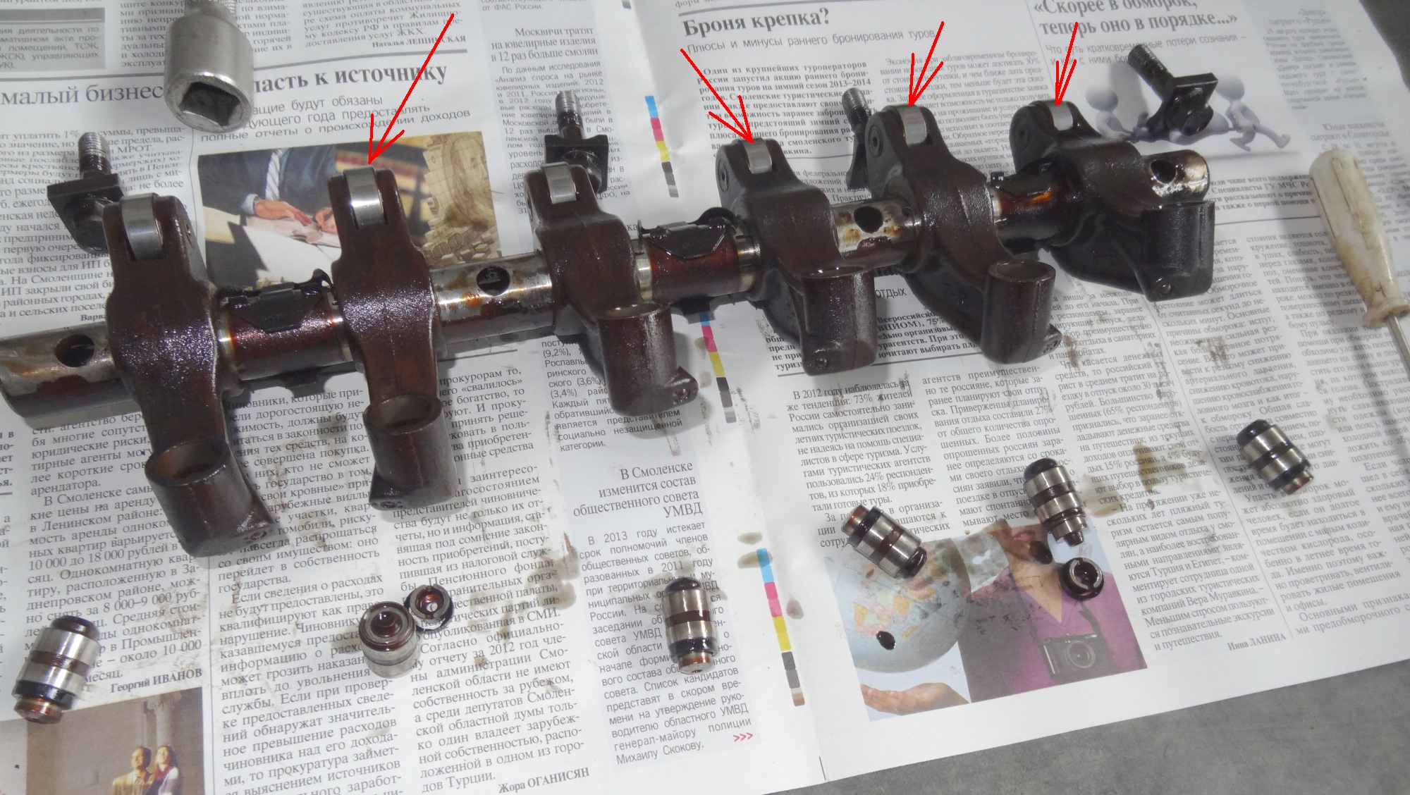

SNOOPER писал(а): 05 янв 2026, 17:29 А вот ролик на рокере если овальный, то при проворачивании может не давать закрыться клапану. При прогазовке, ролик поворачивается и клапан нормально закрывается.
Слушайте... Я же верно понимаю, что мы вот про эти ролики?
Тогда у меня вопросы.
1. Даже если он станет "овальный". Надо понимать, что это в ходе естественного износа, а не ударной деформации? В противном случае он бы, имхо, клинанул вместе со своим подшипником и встал колом с печальными последствиями для распредвала. То есть максимальный его размер остался прежним --> то есть препятствовать ЗАкрытию клапанов он никак не может(?). Скорее может НЕ давать полностью ОТкрыться.
Также, предположу, что эта "овальность" в отношении к его диаметру вполне себе ничтожна, даже если будет ощущаться пальцами.
2. Если же ролик покривел на столько что реально не дает закрываться клапану - вам не кажется, что звуки из этой башки будут весьма странные...? :shock:
3. Не кажется ли вам, что троения в случае кривого ролика будут несколько чаще, и не сериями (типа троим 10 секунд, потом 30 минут работаем ровно), а будут как бы "спонтанными пробоями", ну типа 1 пропуск / на 100-1000 оборотов. То есть ощущаться это будет сильно чаще и не стабильными троениями, а иногда будет выражаться как однократный тряс.
У меня же оно возникает непредсказуемо и непредсказуемо исчезает. Например, при холодном пуске. При этом не сказать, что зависит от назрузки, оборотов, температуры.
И главное - имеет совершенно одинаковый каждый раз характер и амплитуду. Прям реально как временное топливное голодание именно в 4 котле.
:*SCRATCH*:

hc2hunter писал(а): 05 янв 2026, 19:11 Слушайте... Я же верно понимаю, что мы вот про эти ролики?
Ну да.
hc2hunter писал(а): 05 янв 2026, 19:11 Даже если он станет "овальный". Надо понимать, что это в ходе естественного износа, а не ударной деформации?
Дык там естественный износ- это и есть усталость от ударной деформации...
В этом ролике внутри стоят иголки= подшипник качения, и набиваться питтинг на его внутренней оси. Если стало подклинивать, то и наружную поверхность могло набить как угодно, любой формы...
Работа этого узла в динамике очень сложная на разных оборотах!
Ты вот, допустим, в курсе, что клапаны должны вращаться вокруг оси? Но вращаются они, похоже, только на высоких оборотах... Поэтому при долгой работе на ХХ гидрики могут «рыть себе яму», стуча по одному и тому же месту торца клапана. Гидрики установлены с эксцентриком относительно центра оси клапана не зря!

dvm99 писал(а): 05 янв 2026, 19:40 Ты вот, допустим, в курсе, что клапаны должны вращаться вокруг оси?
еще как должны.
