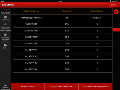

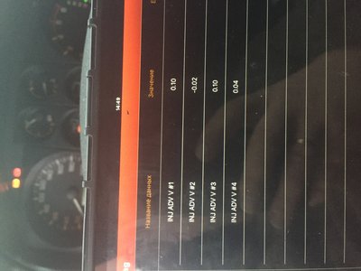

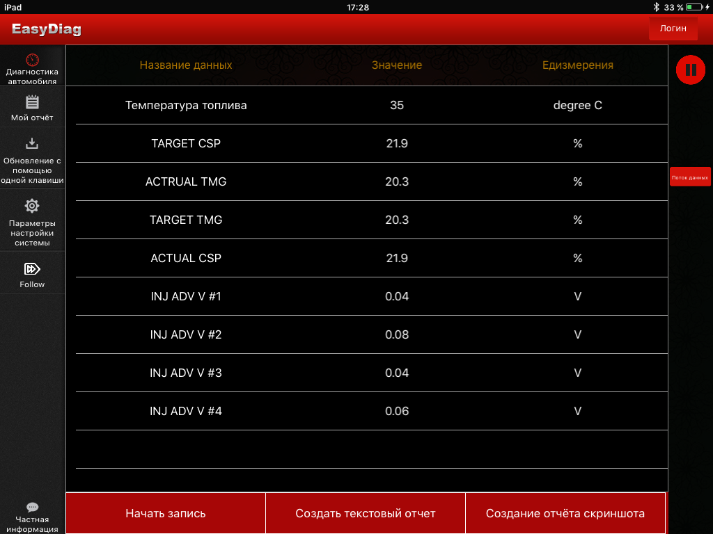

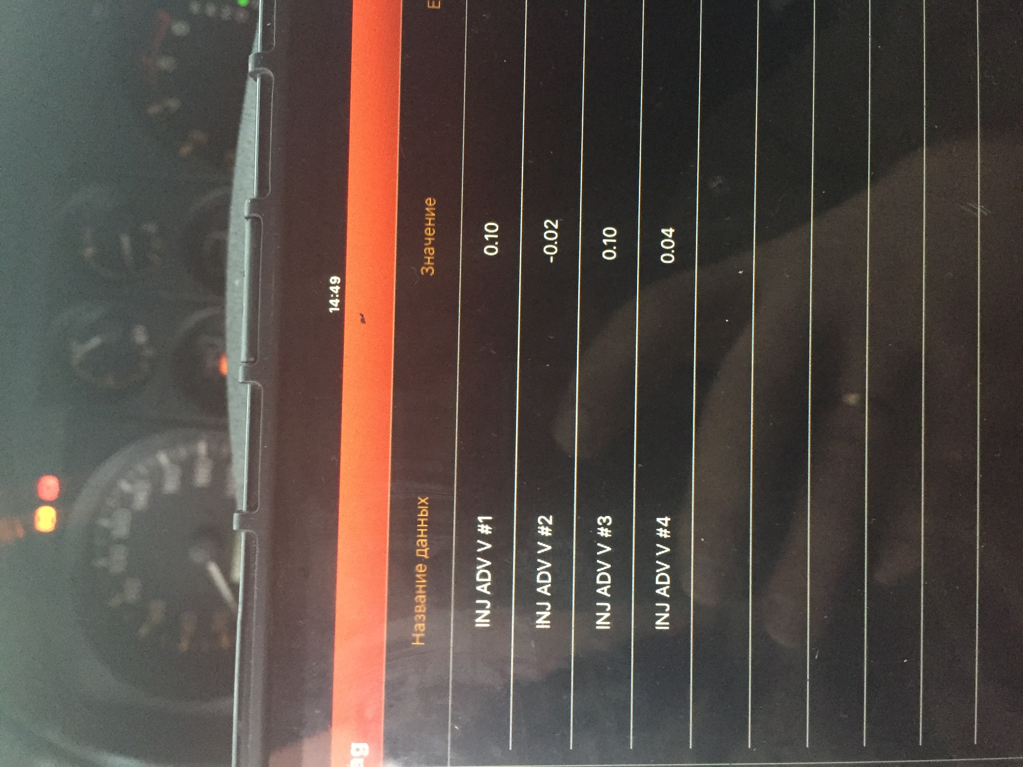

Доброго дня всем! Взываю о помощи... Паджеро 4 2008 года, 9 месяца...190 коней...пробег197км...здвигатель стал работать как то не очень понятно, слышно что подтраивает, при включении D колбасит не по детски...ещё выскакивала ошибка Р0303(пропуски впрыска в 3-м цилиндре) Начал грешить на форсунки...подключили комп, посмотрели показания(не сфоткал их, а зря по ходу(((( ), сказали что форсы в норме работают, но двигатель колбасит то...начал грешить на цепь, потому как и шум с передней части слышно металлический, поклацывание...читаю уже неделю...за какой орган ухватится не знаю...денег стоит все не малых... да, вчера после подключения компа посоветовали залить чутка дт с 2-х тактным маслом, размешал в канистре, залил поехал, проехал порядка 8 км, остановился, опять выскочила ошибка та же самая, поехал обратно, на прямой начал обгонять машину и заметил что после 2800-3000 об. двигло работает без каких либо видимых проблем, ровненько все, после сброса оборотов опять ощущается небольшая вибрация...после остановился, мотор работал чисто, без троения...поработал чутка на холостом, потом снова начал подтраивать...А по памяти все началось видимо давно, заметил что при движении на скорости в 80-100 км/ч на прямой передаче, под нагрузочной чувствовалась вибрация по машине...мыслей было валом из-за чего, но времени как обычно не хватало залезть и посмотреть...вот видимо начало вылазить наружу...Ещё вопрос, по 3-с каталогам у меня форсы бьются как 1465А279, по другому как 1465А054...подскажите, ощутимая у них разница, чем они отличаются? И ещё дележа, ставить новые или пробовать б/у? Спасибо!
P.S. Заехал переспросил по коррекции форсунок, все показатели были с -0,....

Так может это не форсунки? А клапан? Ну и если мет звук присутствует, вы хоть под заливную загляните, там видно верхний успокоитель, если он остался конечно. Ну и последствия эксплуатации могут быть -100000 рублей, так что думайте что делаете.

Успокоитель целый, смотрел! Так стараюсь не эксплуатировать, До диагностики, да прокатился проверить...благо все по месту...печально что нет нормальных спецов, а ехать в город это минимум 100 вёрст, боюсь)) вот и пытаюсь понять что да как...

Алексей, продолжил изыскания и махнул все 4 форсунки, на новые, и к сожалению не могу сказать что ты прав, картинка поменялась, но нсли учесть первую картинку, с которой все насалось, и какие то ощущения, то я выкинул на ветер 13000 рублей;( показания на новом оригинале не сильно отличаются от показателей на старых форсах с новыми распылителями, работа мотора не изменилась фактически, если не цеплятся за тона и полутона работы мотора, белый дымок на прогреве так же остался;(Злыдня писал(а):Не заморачиваются или в принципе не имеют возможности отрегулировать вторую ступень?
Скорее, последнее. Ладно, чего воду в ступе толочь...
P/S/ Согласно мурзилке, там и стенд-то не нужен.

Подожди. Ты хочешь на пятнадцатилетнем самоваре добиться нулевой коррекции?
Я думаю, это нереально. Самые красивые цифры, что я видел - 0,06 по всем четырём цилиндрам после ремонта насоса с заменой напорных клапанов и промывки форсунок (УЗ-ванна с подогревом, потом Виннс). Бывает, что иногда коррекция по одному или двум цилиндрам нулевая, но тогда остальные растут. Это ж делается для компенсации нестабильности и чем ближе показатели друг к другу, тем стабильнее система работает без коррекции вообще.
У тебя по сравнению со старыми форсами уменьшилась разбежка по коррекции, это уже хорошо. А на стабильную работу двигателя влияет ещё много других факторов. Если рассматривать двигатель в целом как математическую модель, стабильность её работы определяется очень многими параметрами, с различными степенями влияния и различными диапазонами возможных значений. Добиваться идеальной работы системы в целом, выводя "в ноль" отдельно взятую переменную, не получится.
По-русски говоря, обязательно будет не в порядке что-то другое. Компрессия, напорные клапана, состояние ГРМ, ЦПГ, КШМ ..
