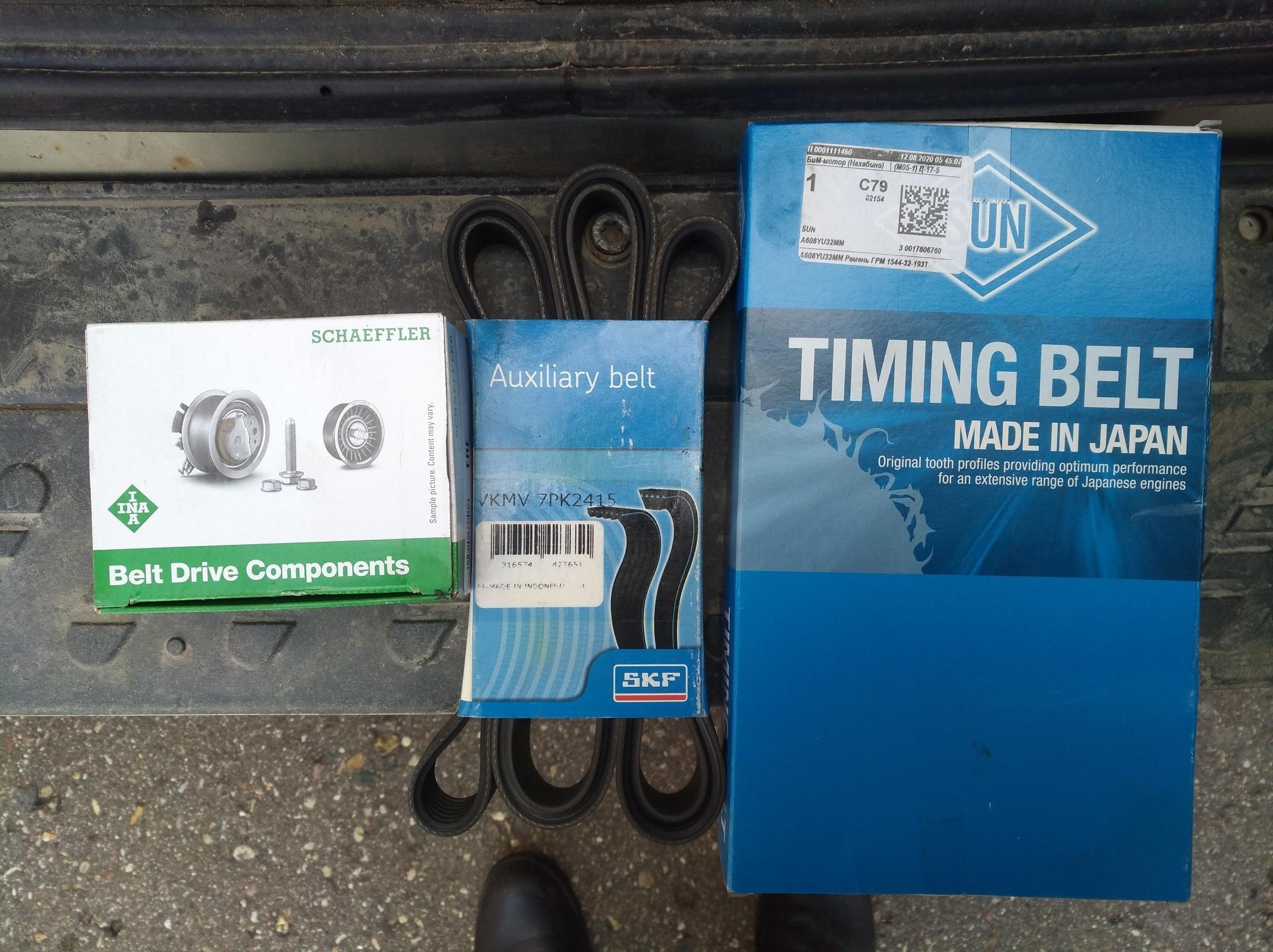

ГАНС писал(а): ДВС - 6G72 на пробеге 110000 км. после переборки ДВС полез в ГРМ, по причине утечки ОЖ, думал потекла помпа которая неоригинал и стояла ещё до меня, оказалась, что текла не она, тема тут - viewtopic.php?f=1&t=132037&p=2890813#p2890813
А вот сам ремень ГРМ в очень приличном ещё состоянии, ролики и натяжитель тож ничего, ролики и натяжитель оригинал, ремни неоригинал, на ремне ни одной трещинки не внутри, не снаружи, какие ставил сейчас не вспомню (ремень скорей всего СИН) в общем еслиб не утечка ОЖ, то ездить бы ещё и ездить
P.S. Ролики доп ремня при переборке не менял, менял только сам ремень, получается они прошли 170000 начиная от предыдущей замены ГРМ ещё прежним хозяином, вот они при снятии и вращении в руках уже были шуршащие, правда при работе ДВС это никак особо не проявлялось

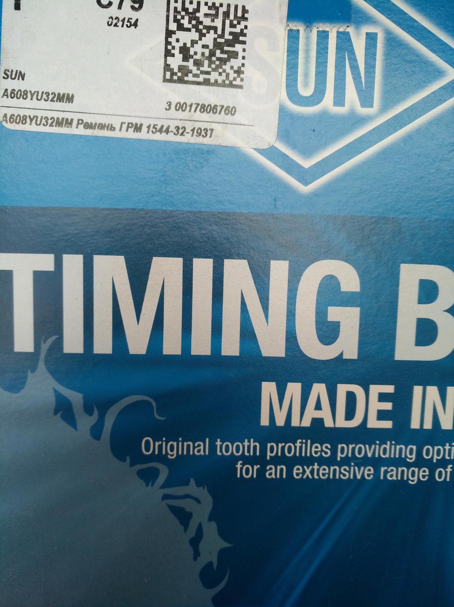

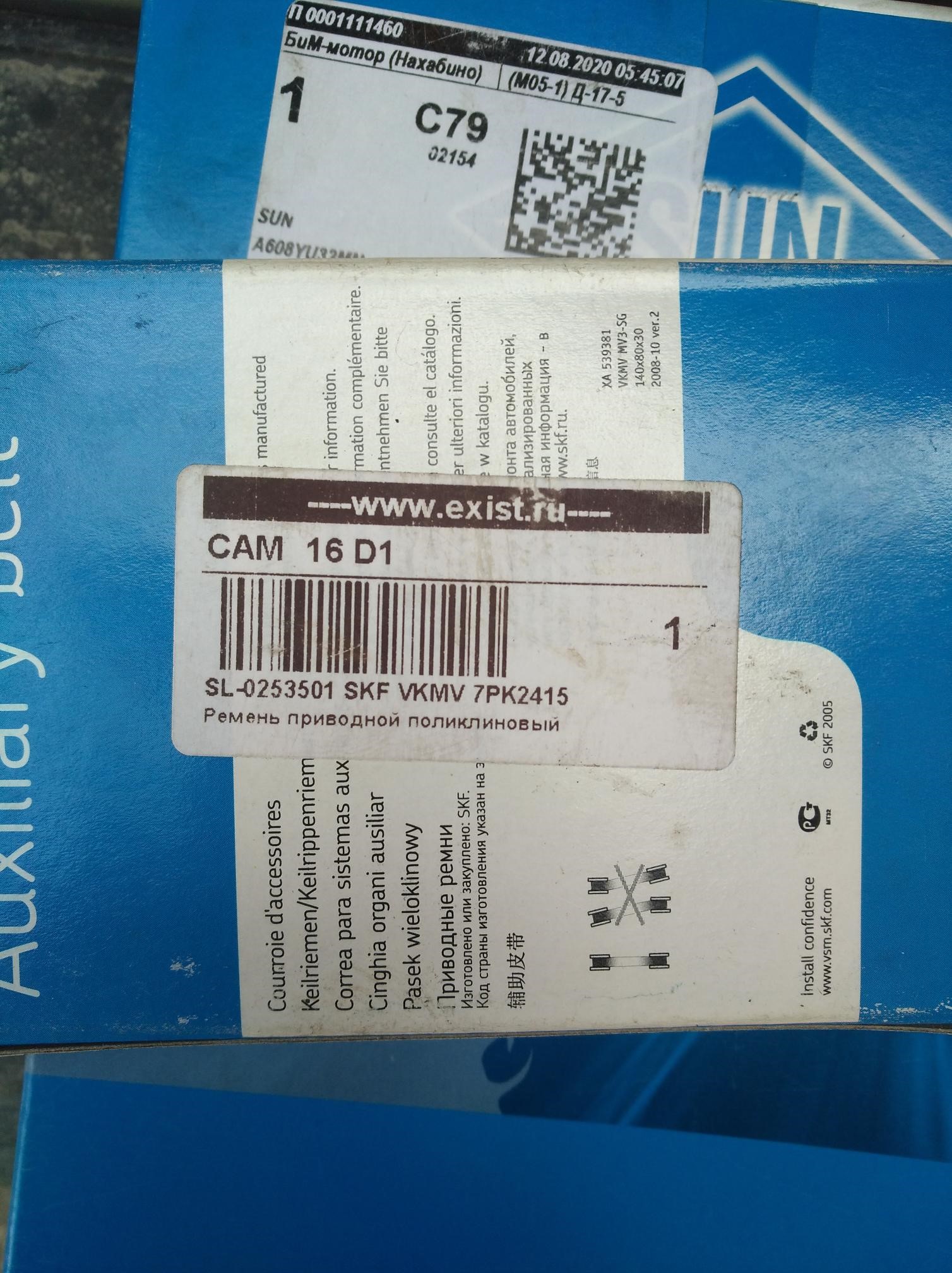

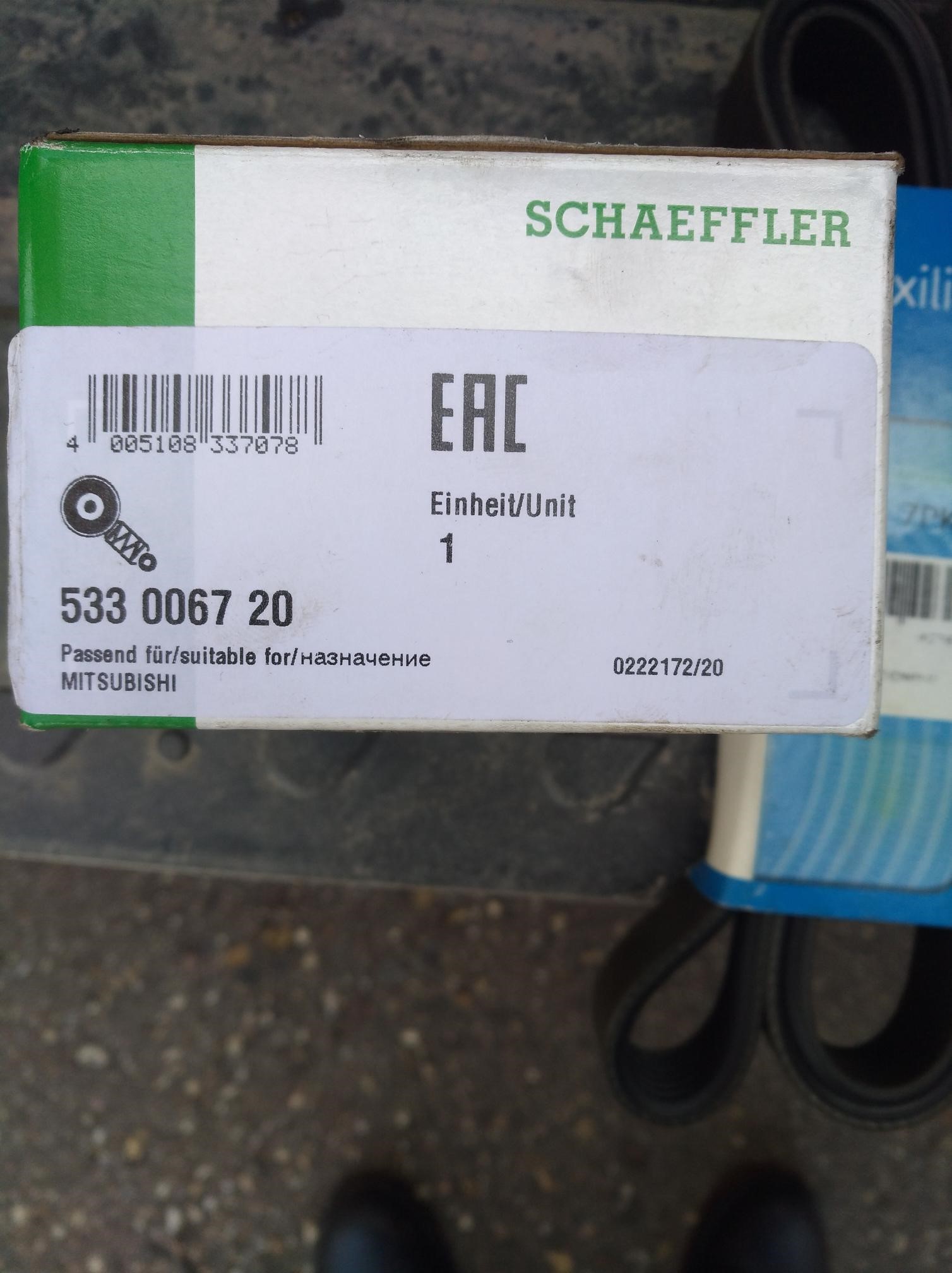

В общую копилку информации по ГРМ прикладываю фотки с номерами запчастей, откопал какие ремни у меня стояли и прошли 110000 и остались в ещё очень хорошем состоянии, ролики ГРМ и натяжитель как выше написал стояли оригинальные. В этот раз учитывая жуткую статистику последних лет по оригинальным натяжителям и ремням, по совету Саши Снупера, взял натяжитель INA ремень ГРМ поставил такой-же как и ранее. Вот ролики (и ГРМ и доп ремня) и помпу поставил линкс - может и зря :*SCRATCH*: поездим посмотрим.

ГАНС писал(а): В общую копилку информации по ГРМ прикладываю фотки с номерами запчастей, откопал какие ремни у меня стояли и прошли 110000 и остались в ещё очень хорошем состоянии, ролики ГРМ и натяжитель как выше написал стояли оригинальные. В этот раз учитывая жуткую статистику последних лет по оригинальным натяжителям и ремням, по совету Саши Снупера, взял натяжитель INA ремень ГРМ поставил такой-же как и ранее. Вот ролики (и ГРМ и доп ремня) и помпу поставил линкс - может и зря поездим посмотрим.
Приветствую. На какой двигатель вышеуказанные запчасти? Нет ли фото этого ремня ГРМ с маркировкой и можно ли понять дату изготовления ремня?
