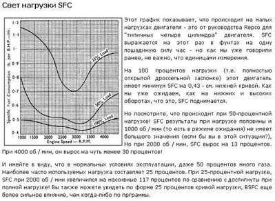

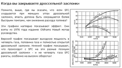

0uch писал(а): У Павла аут сваливался в 12.ххх при чуть большем нажатии на газ и ухода из закрытого цикла..
12,5/1 - это вполне нормальное дообогащение.
0uch писал(а): Вобще я в очень многих случаях не понимаю инженеров митсубиши при написании сток программы для той или иной машины. Уж как-то странно это все выглядит порой..
Хм... Честно говоря не задумывался раньше про АКПП, но вроде как пазлы складываются... :)
Но в общем-то это где-то повторение выше сказанного мной.

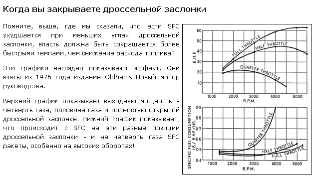

Если погуглить тему КПД по ДВС, натыкаешься в основном на обзорные статьи, на степени сжатия и прочая... Но вот по части степени открытия дросселя- практически пустота, за небольшим исключением в англоязычном виде. Откуда это взято, что за первоисточник, сказать не могу.
На всяк случай выкладываю с корявым гугловским переводом.
engine-weight-chart-inspirational-answered-why-does-the-fuel-consumption-of-the-sel-engine-of-engine-weight-chart.jpg
Т.о. если я на машине с МКПП сам выбирал режим глубокого открытия дросселя, то на автомате это делается принудительно, водитель волей-неволей в него входит, обеспечивая более высокий КПД.
Да, при этом смесь более богатая, но компенсироваться должно более эффективным его сжиганием, особенно на низах.
Правда тут закрадывается противоречие: самое эффективное горение будет при 100% открытия дросселя, но при этом АКПП перейдёт в кикдаун.
Ну, в общем, как-то так... Мысли вслух... :)

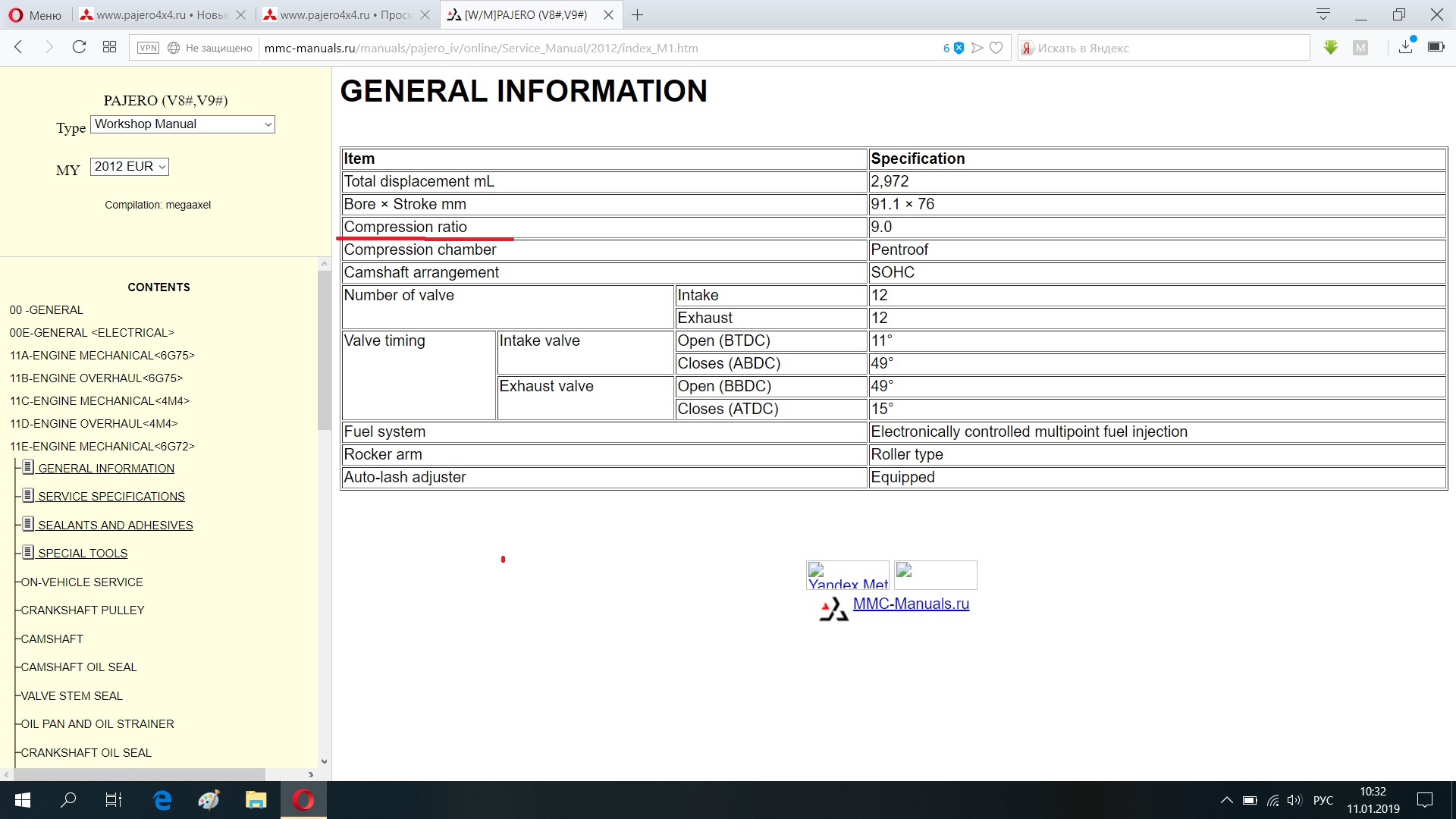

0uch писал(а):
Spectra1 писал(а):Прошу прощения за назойливость, но что с моим вопросом (насчет 6g72, 3 литра под 92 бензин) Возможно ли прошиться и что изменится по сравнению со стоком и прошивкой от Ежика?

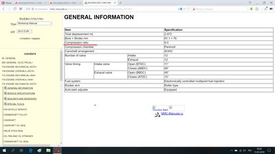

Я видать не увидел ваш вопрос до этого. 72й мотор имеет степень сжатия 9:1 и он прекрасно себя чувтсвует на 92м бензине, так что конечно можно сделать.
Уточните пожалуйста по степени сжатия 6G72 178 л.с. В разных источниках степень сжатия варьируется от 8,9 до 11.
