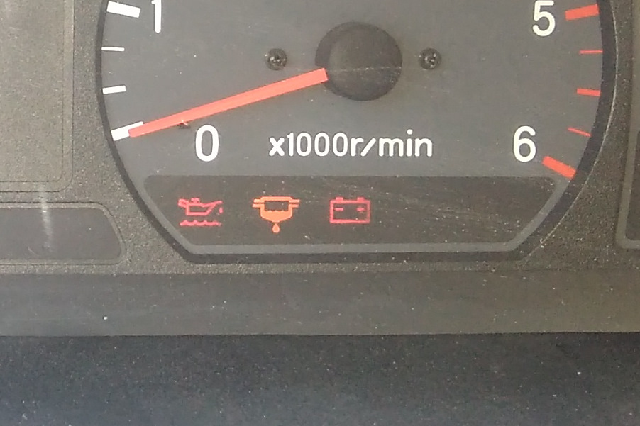

Pajero Sport 2008 2,5 дизель
Sfinks, у меня на панели только масленка обычная. Она и как датчик уровня работает?
Доп приборов сверху на торпедо у меня нет.
Не может быть! Смотри внимательно.
Нет, это отдельная лампочка, подключённая к поплавковому датчику в картере.
У меня тоже не было. Эта лампа на основной приборке. Левая лампа, это уровень. Давление, просто маслёнка без волнистой линии под ней.
У меня на том месте лампа чека, EFI у меня. Есть только обычная масленка, без волнистой линии.
Долил с утра грамм 300, поехал заправился, постоял минут 10 - пол уровня по щупу. Значит не так много и выплюнуло, надеюсь, без последствий!

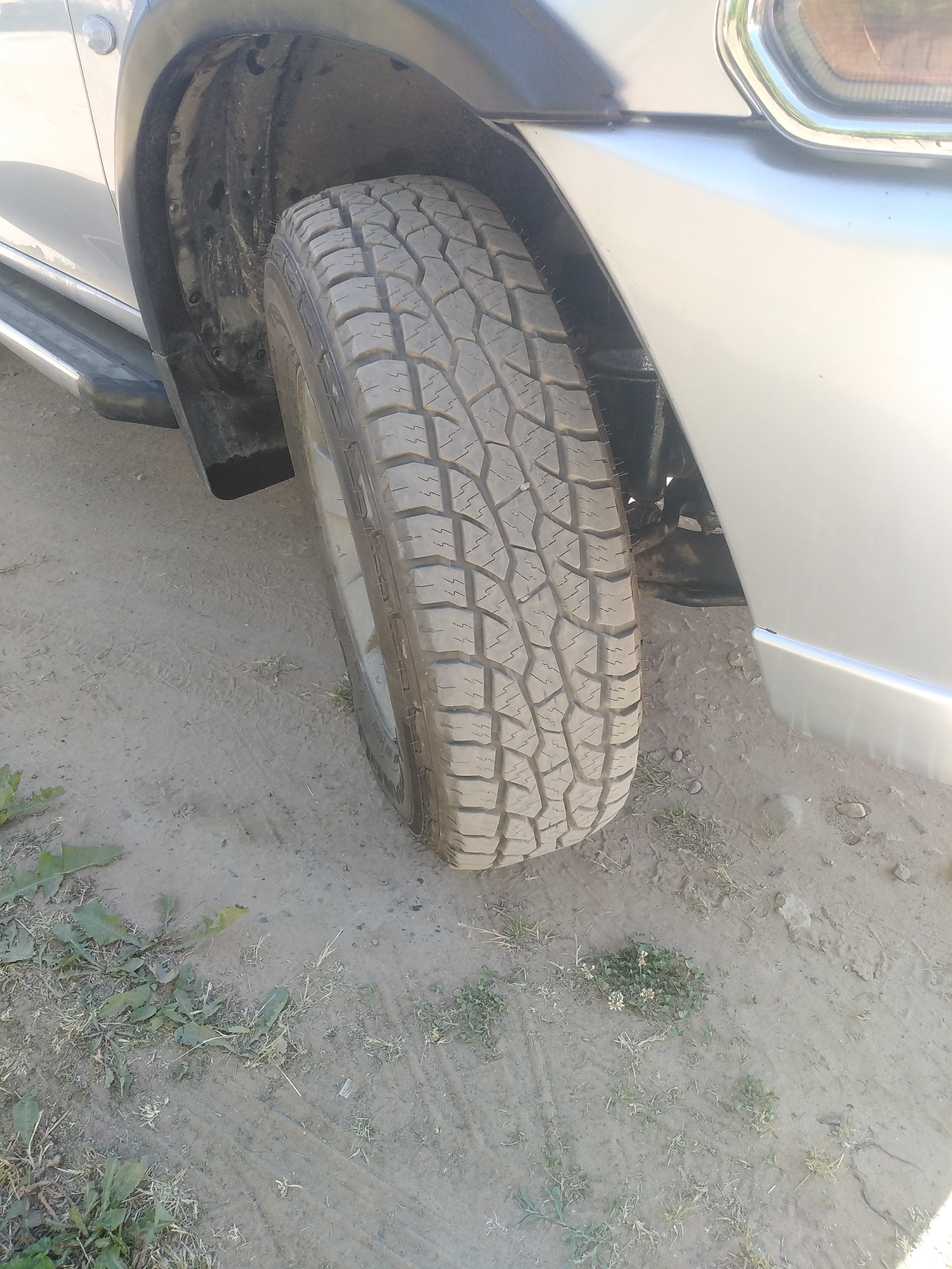

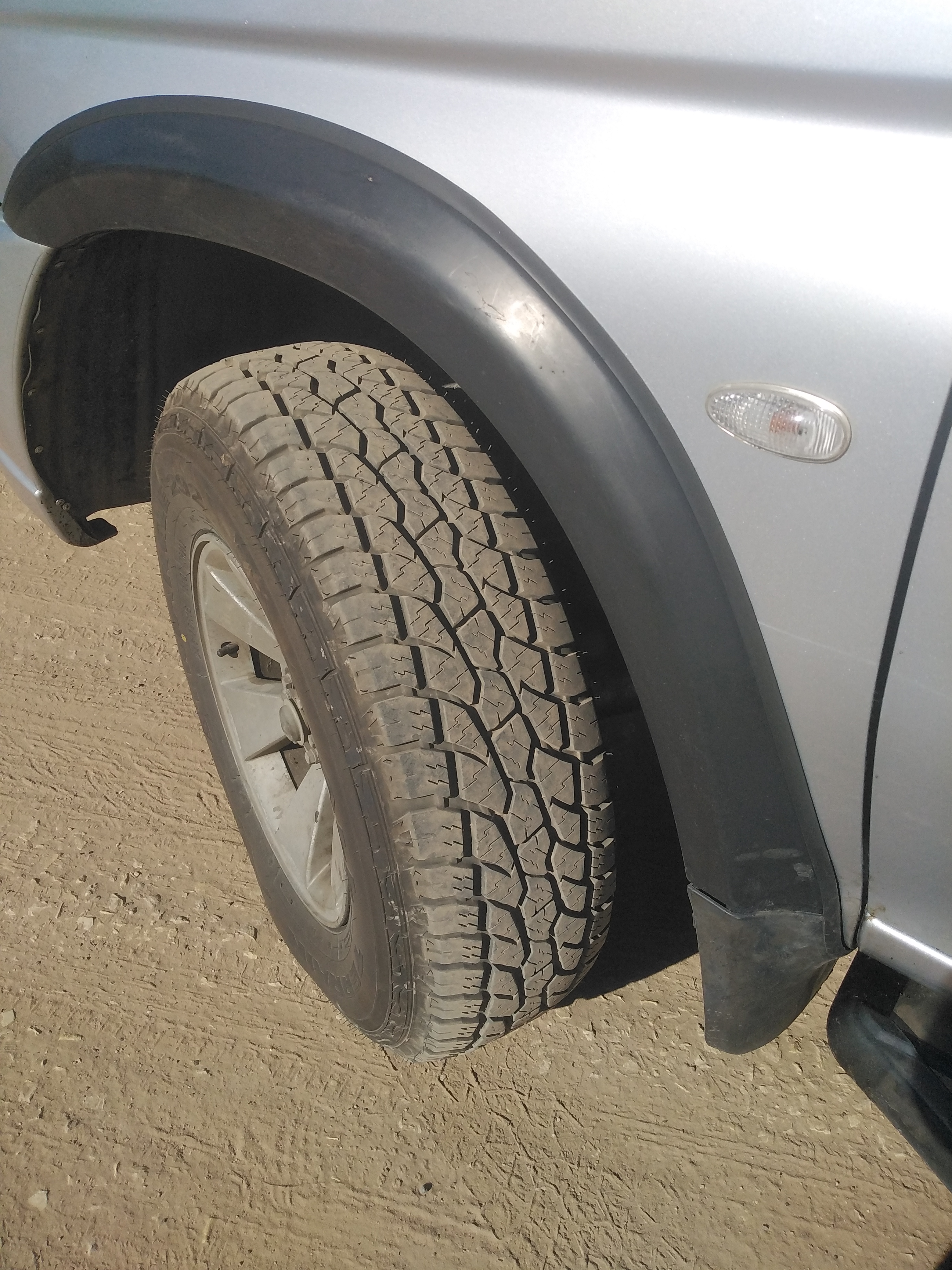

Уже около 5 тыс. км катаю Triangle TR292 в размере 245/75/16. От 265/70 уходил сознательно в поисках большей стабильности в колейности. По общему диаметру колеса по моим подсчетам изменения должны были быть минимальные. Шинные калькуляторы эти размеры по дюймам вообще выдают равными. По итогу ощущения двоякие. По показаниям спидометра, диаметр колеса не изменился. А внешне за счет меньшей ширины и округлости боков - смотрятся маломерками. Но я уже привык:) Катятся норм, похоже, что и расход немного упал.
После установки колдовали с развалом. По итогу выставили его почти в 0 и добавили Кастор до 3 градусов. По итогу машина стала заметно стабильнее по прямой. Но по наружной стороне спереди, если внимательно присмотреться, все равно заметен чуть больший износ. Хотя, я тут на днях сравнивал со 150 Прадо - там точно также.

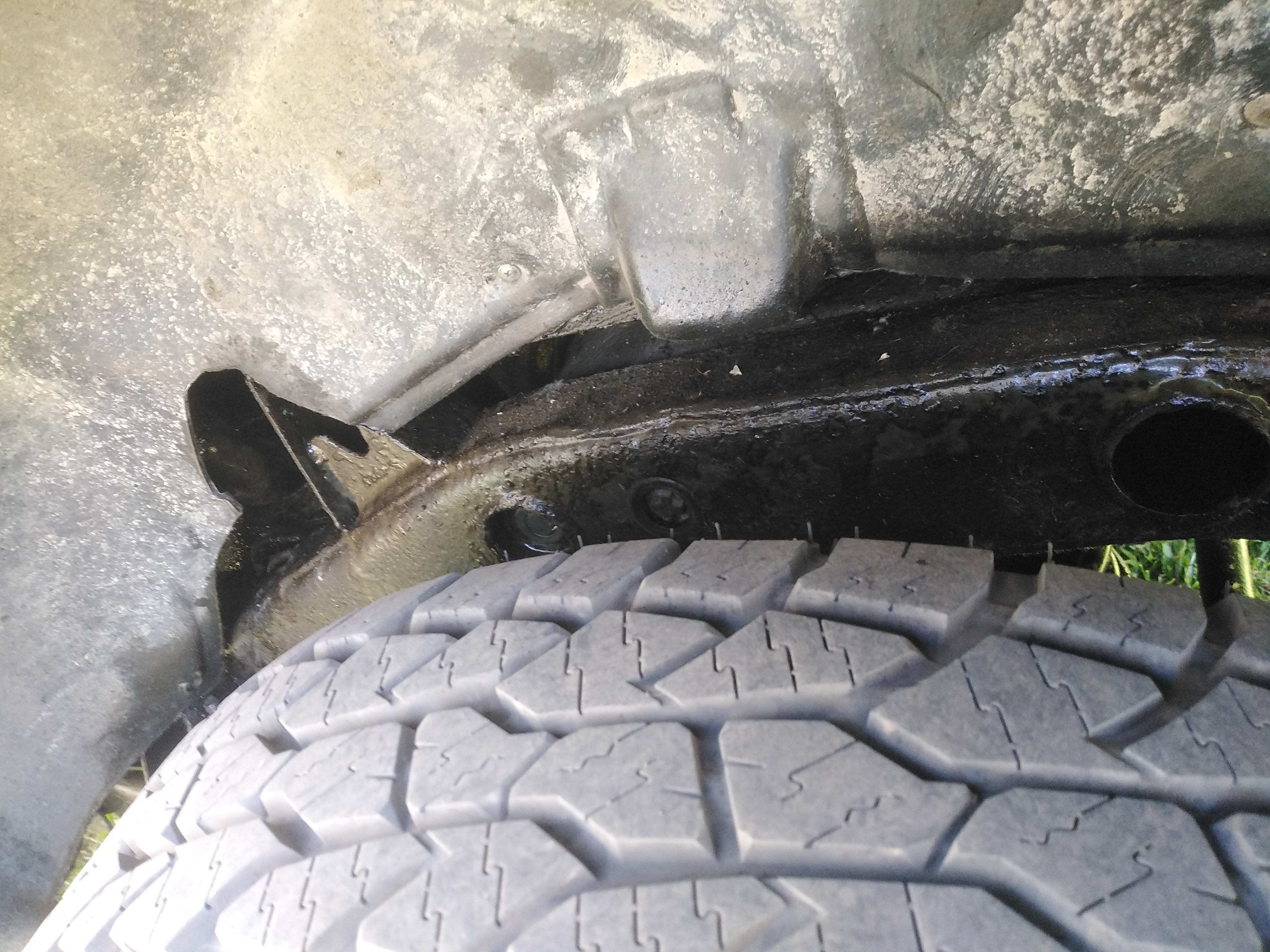

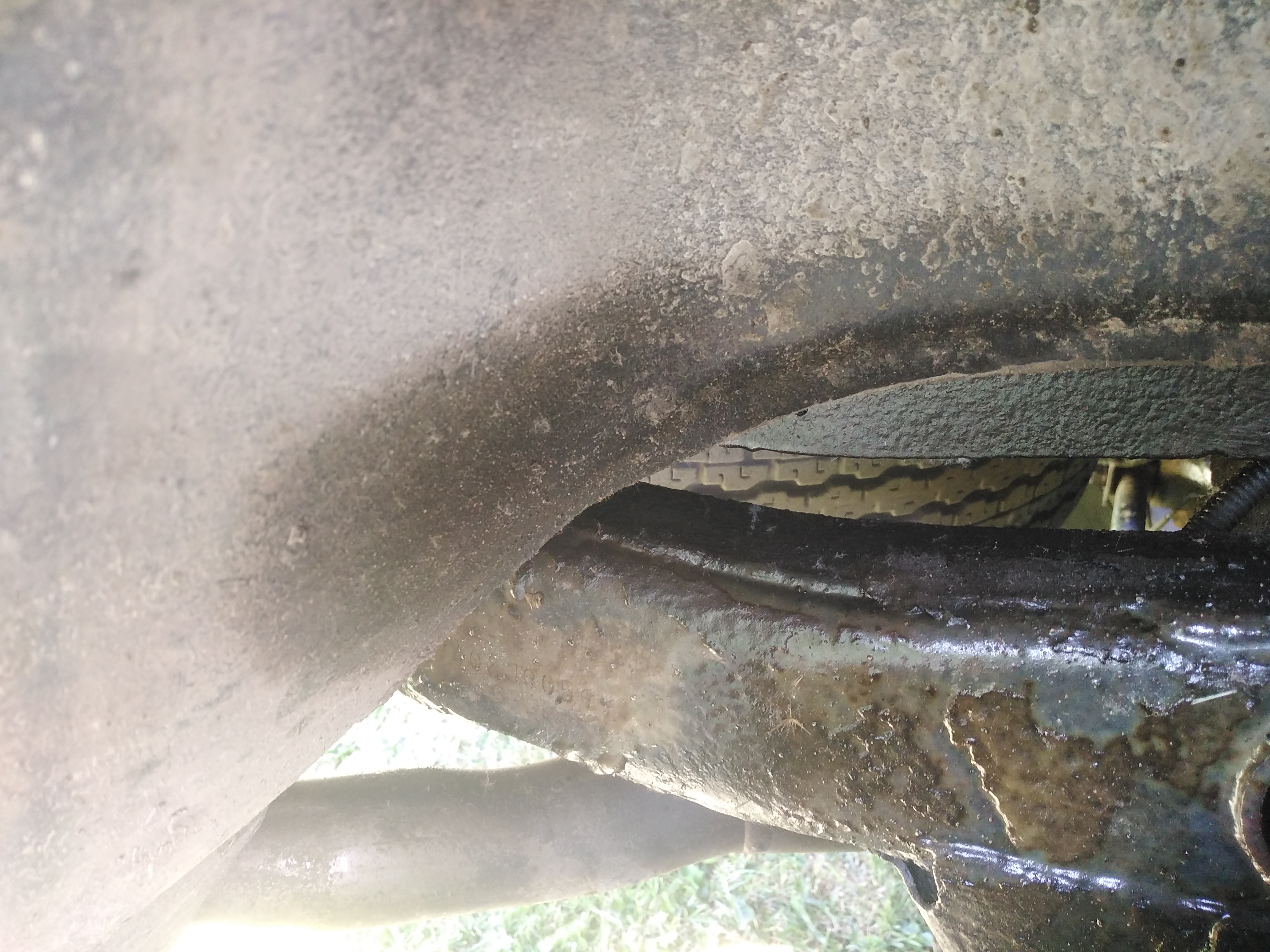

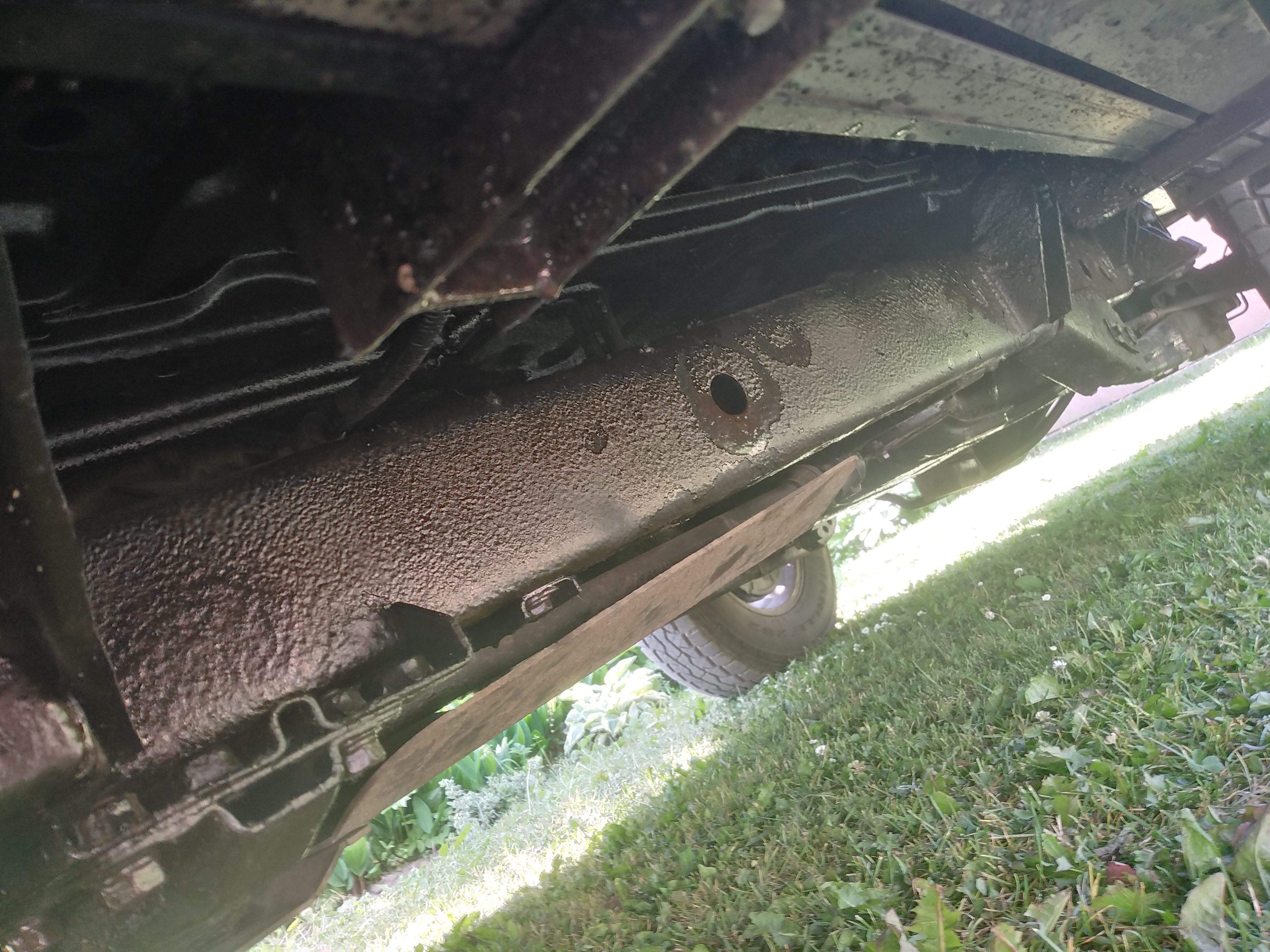

Еще из событий - антикор. Выбор был из двух вариантов в Спб - Krown и Гранит.
Krown привлекали ценой в 22100. Но смущало, что они принципиально ничего не разбирают и не сушат после мойки. Что успеет стечь + продувка воздухом. Якобы, их волшебный препарат сам вытесняет воду.
У Гранита цена на сайте была 25 000 + мойка днища. По итогу назвали 30 000 руб. Изначально я хотел пушсало + раст стоп. После осмотра мне объяснили, что т.к. у меня был до этого мастичный антикор, то сало с раст стопом держаться не будут и лучше просто раст стоп. На том и порешили.
Постоял над душой весь процесс мойки. Защиты днища почему-то тоже снимать не хотели, но я уговорил. Подкрылки сняли сразу.
Мыли около 2 часов. Грязь из рамы выливалась, но я бы не сказал, что сильно.
Забирал машину на следующий день. На вид пока что все жирненько и местами еще капает. С момента обработки прошло 3 дня.
Выдали гарантийную книжку. Будем наблюдать.
