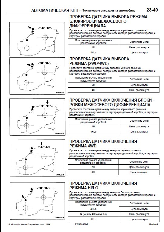

Ребят утопил телефон на рыбалке со всей матчастью, которая была нарыта непосильным трудом.... Авто Pajero 3 дизель. Нужна схема включения раздатки, ну такая картинка с датчиками которые в разных режимах раздатки должны быть замкнуты или разомкнуты я думаю понятно объяснил для понимающих))))
