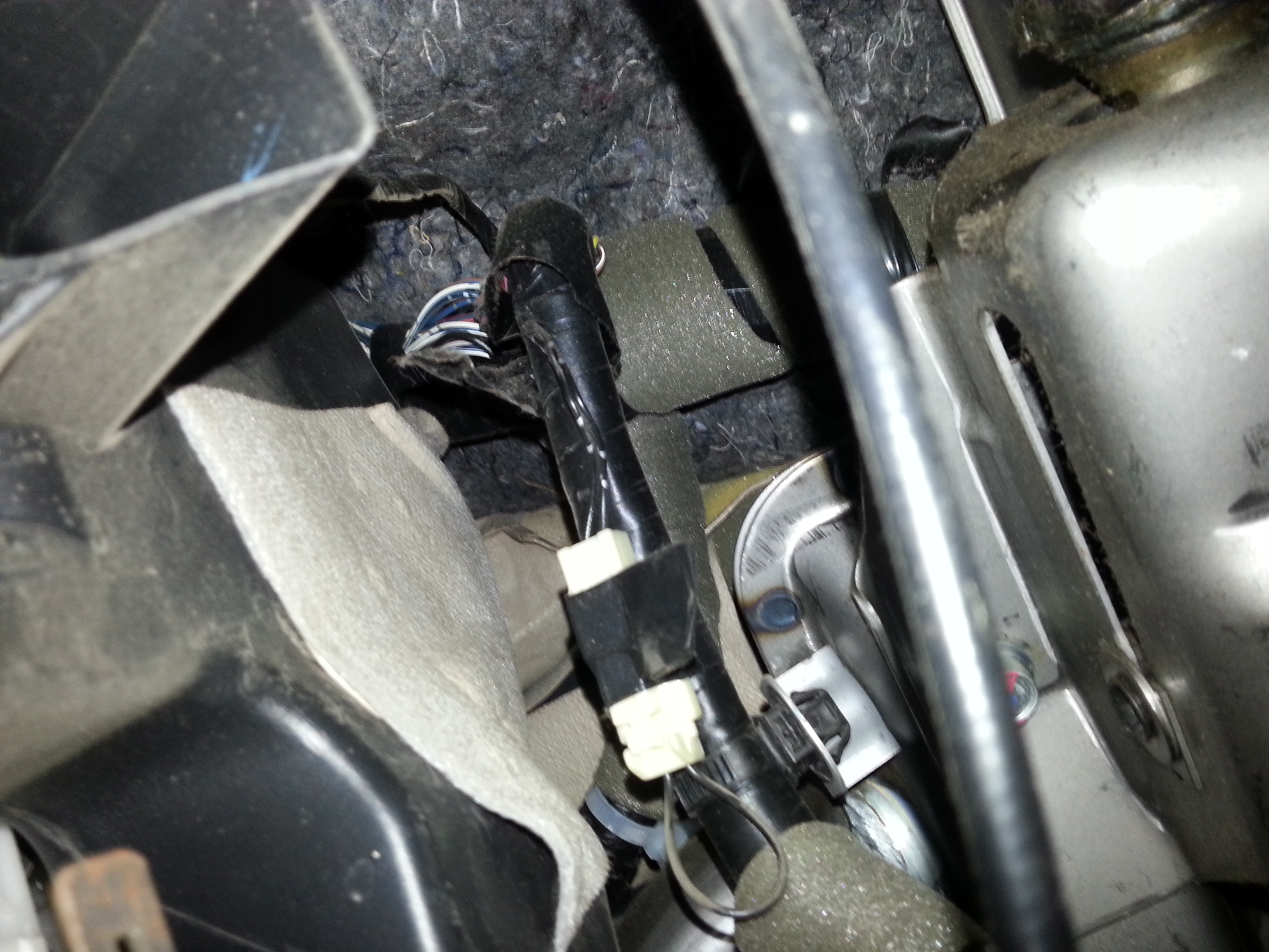

полазил под днищем, какой-то инетерсный провод нашел, у которого изоляции уже не было. Завтра сгоняю к оф-у на диагностику, уточню, какой датчик глючит. На вакуумники не думаю, с мойкой в двиг не лазил. Если только при замене свечей могли трубки какие-нибудь сбить. У меня вся раздатка работает нормально, все положения включаются и функционируют. Аварийный режим проявляется только на заднем приводе после 10-12 км по трассе.
Mitsubushi Pajero, 2008, 3.8 Ultimate.
Отличная машина.
А скрип/стуки/шумка- покатайтесь на корейцах, чтобы сравнивать

Такая фигня может начаться если какой нибудь из датчиков ( два на вращение карданов , один на скорость ) будет врать .

Alex-S, спасибо. Датчики, вакуумник, трубки- примерная область проверки. БУдем искать )
Похоже, пора менять свой сервис. ОД проверил все и вся и обнаружил непоставленный на место патрубок. С одной стороны обидно, что косяки одного сервиса пришлось исправлять за свой счет в другом. А с другой стороны узнал у ОД стоимость замены грм- оказалось на 500р дешевле того самого "косячного" сервиса. Поеду, естественно, к ОД.
Спасибо за советы.

у меня тоже самое началось! 10-15 минут по трассе и начинает моргать аварийный режим. Алекс прав:"Такая фигня может начаться если какой нибудь из датчиков ( два на вращение карданов , один на скорость ) будет врать .". я недавно выдернул на рулевой колонке какую-то фигню, чтобы отключить пищалку на 120, теперь придется снова терпеть и ставить музыку громче. воткну все на место отпишусь о результатах. фото этой фигнюшки прикладываю...
