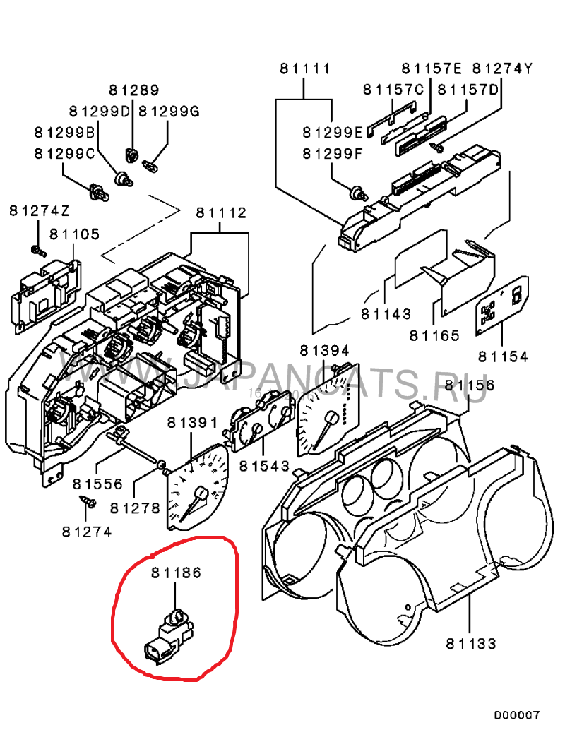

Братцы! МПС-2 2,5Д. Не могу найти каталожный номер датчика температуры наружного воздуха! И мнения расходятся))))
Может ткнет кто-нибудь?

Да ХЗ... 0 показывает. Хочу посмотреть сколько стоит

MR 218121 это старый спорт

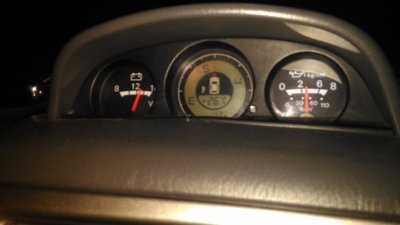

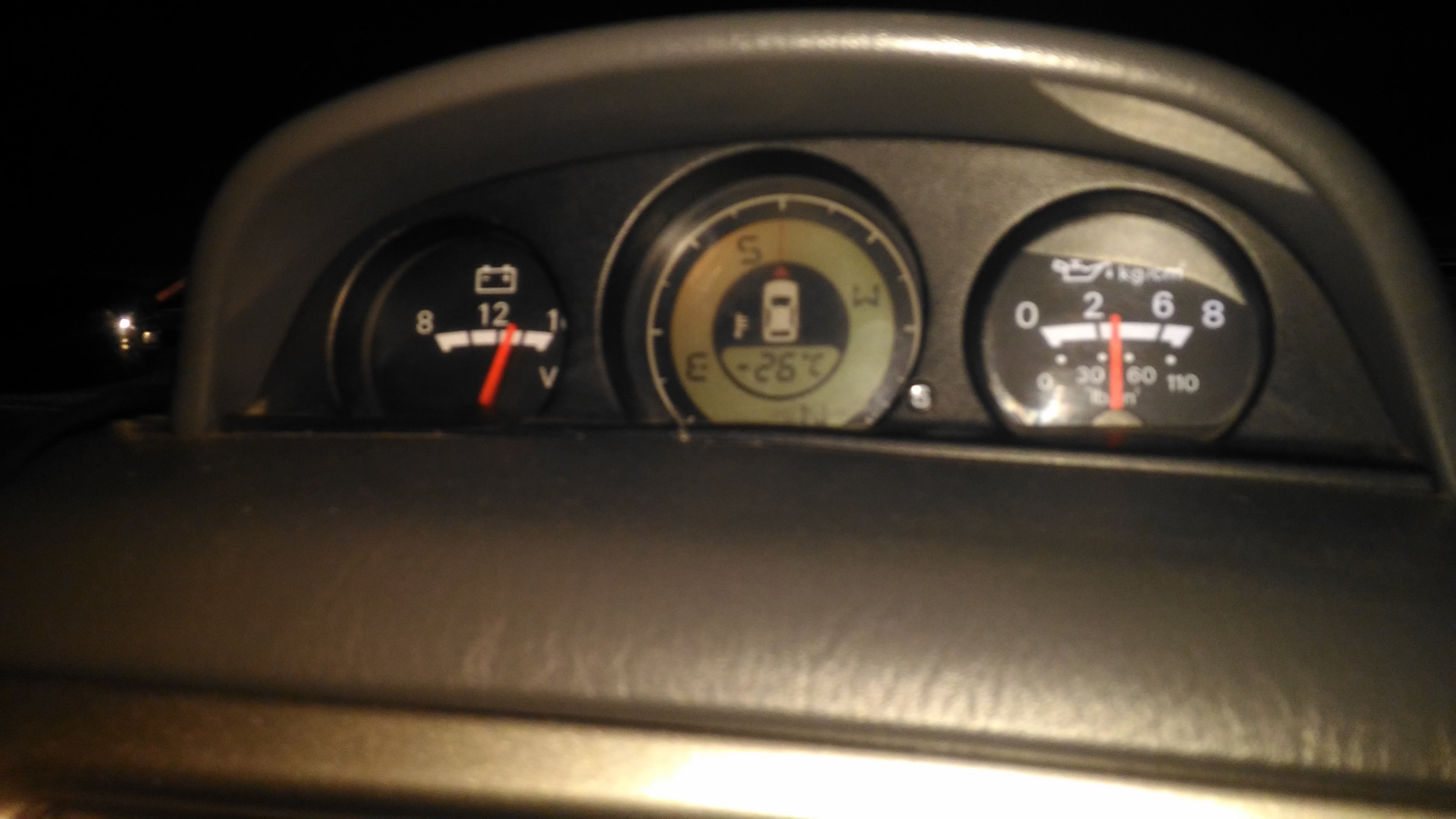

на улице -35-37 на ходу показывал -29-30, чуть где встанешь в пробку -27.
решил поэкспериментировать, купил датчик от опель астра(благо в хозяйстве их 2шт, возможно пригодится когда-нить, на астре термометр дост.точный) за 300руб. копался в неотапливаемом гараже, по приезду там было -8, с опелевским показал -18. пока мотор работал ок. часа, температура поднялась до +3, с родным показывает +2, с опелевским -11.
при этом сопротивление родного датчика 4,5-4,7 кОм, опелевского 7,8-8,0 кОм.
не удался эксперимент. надо в сторону хундаевских датчиков копнуть.

У нас тоже вчера было минус 37, так родной стоял на -30 и все.

я на своем датчике ниже -23 не видел. До -20 градусов работает корректно только на ходу, после 20 гонит

Стоило только заикнуться. Статистика испорчена. За бортом реальные -35
