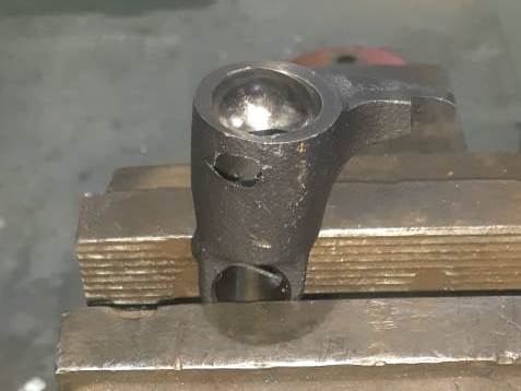

Re:
Взял машину с этой проблемой. Наконечник рычага MD701577 сразу менял. Хватило на полгода.Chumahod писал(а):Из за этого и перебирал (см. выше). Комплект прокладок купи, т.к. старые только соскаблить удалось. Наконечник рычага MD701577 и резиночку от туда же MD739289 - новые обязательно. Прокладку между коробками MD738113, ну и сальники по состояниюma03 писал(а):на холодную туго (зимой сначала вобще еле сдвинешь), разогреется переключается легко
После того как вместо 1 опять стала регулярно включаться 4, заглянули туда снова. Наконечник снова в хлам по причине того, что раздолбано посадочное место для рычага на валу MD735106. Вероятно, долгой эксплуатацией без этого наконечника (не я).
Поиск предлагает MD735106 не только по Митсубиши, но и по HYUNDAI/KIA, что заметно дешевле и сроки короче. Подойдет?
Что еще подготовить посоветуете? Раз уж залезли? Выше, например, прокладка MD738113 упоминается.

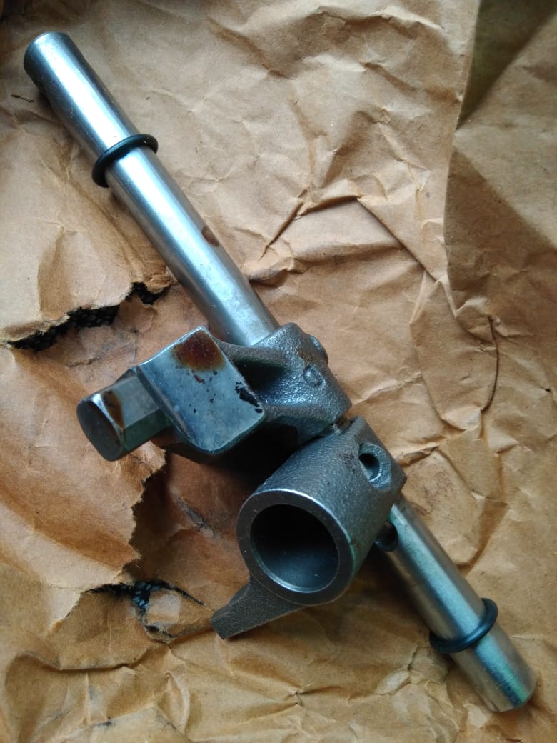

Re: Выжимной подшипник ?
Сам себе отвечу, может пригодится кому. Вал MD735106 можно брать от HYUNDAI/KIA. Встал как родной, ну почти. Потребовалась небольшая доработка - укоротить на пару витков ближний левый болт крышки КПП, в которую рычаг переключения вставляется. Иначе в первую передачу не пускает.
Люфт рычага ушел до минимума. На родном выработка стен стакана, куда он входит, была до дыр реально ...
- Сообщения: 20482
- Благодарил (а): 101 раз
- Поблагодарили: 1353 раза
Это не "доработка" а не внимательность, болты крышки имеют разную длинуMPS2017 писал(а): ↑12 мар 2019, 09:20 Сам себе отвечу, может пригодится кому. Вал MD735106 можно брать от HYUNDAI/KIA. Встал как родной, ну почти. Потребовалась небольшая доработка - укоротить на пару витков ближний левый болт крышки КПП, в которую рычаг переключения вставляется. Иначе в первую передачу не пускает.
