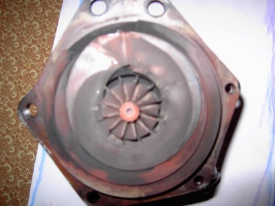

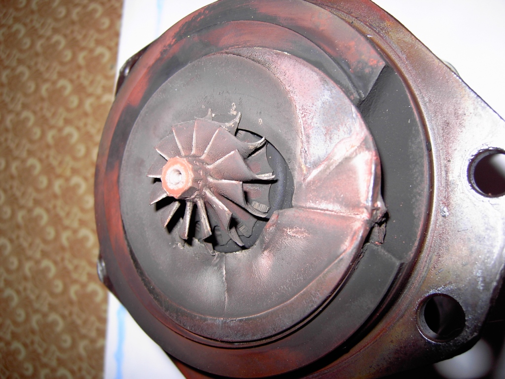

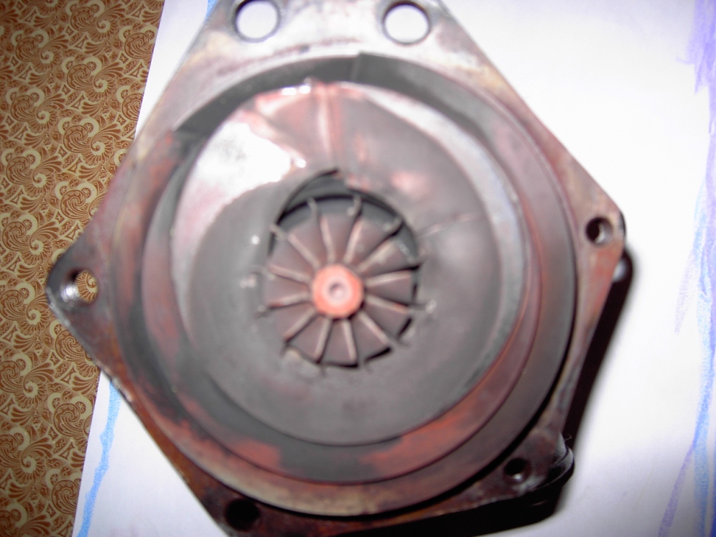

Нашел проблему, и еще на клапане который спускает излишнее давление турбины, большая трещина в чугуне. Народ кто нибудь его заменял, это кольцо является больным местом, может его типа из титана или другого метала сделать?

Крыльчатка срезана практически этим кольцом, и находилась в заклиненном состоянии.
